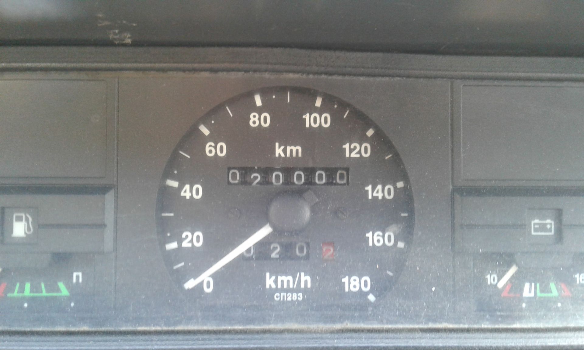

Есть юбилейные 20000км пробега.
20211014_164536.jpg [ 202.06 КБ | Переглядів: 14105 ]
