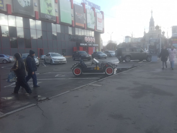

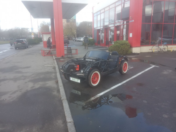

Хоть погода не особо к этому располагает, сегодня целый день прокатался на родстере, съездил на рынок, свозил жену в парикмахерскую, заехал в строймаг и тд. Бмс ни разу не выбило даже на подъемах. Теперь есть чем заняться на остановках, пока ждёшь жену из магазина, можно посмотреть как там батарейки)
IMG_20221119_102224.jpg [ 231.35 КБ | Переглядів: 11331 ]
IMG_20221119_102557.jpg [ 213.04 КБ | Переглядів: 11331 ]

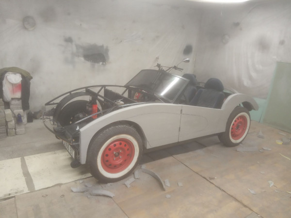

Начали изготовление обшивки кузова машины, не знаю сколько это займет времени в текущих условиях постоянного отсутствия электричества, но надеюсь у нас всё получится.
IMG_20221202_184843.jpg [ 182.52 КБ | Переглядів: 11055 ]

Не увлекайтесь гламуром. Обтекаемость великая везчь и погоня за её наличием вполне логична когда речь за экономию каждого ватта....но если к ней добавить озабоченность "современностью" внешнего вида со всеми "последними писками" отделки кузова то оная рискует лечь в долгий ящик... Настолько долгий шо просто бесконечный :(
#130413Повідомлення 04 груд 2022, 14:14
Дякував (ла) 934 Подякували 735
То, что я тут много лет наблюдаю- это то, что Шота и Гламур пока не имели ничего общего :winken: Могу только приветствовать если родстер будет более дизайнерский, всё таки машинка для души должна по возможности и глаз радовать, да и пропорции хороши.
