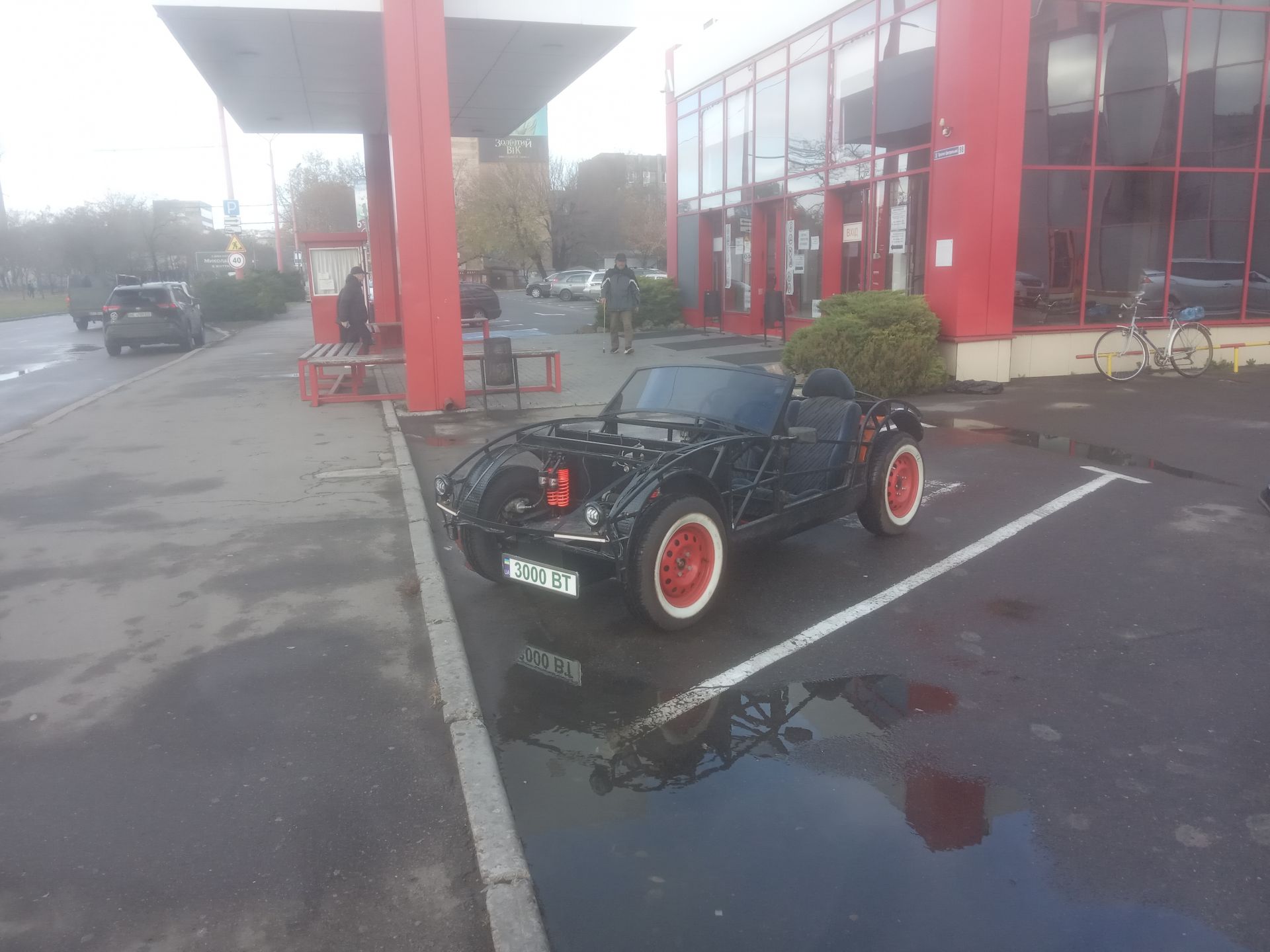

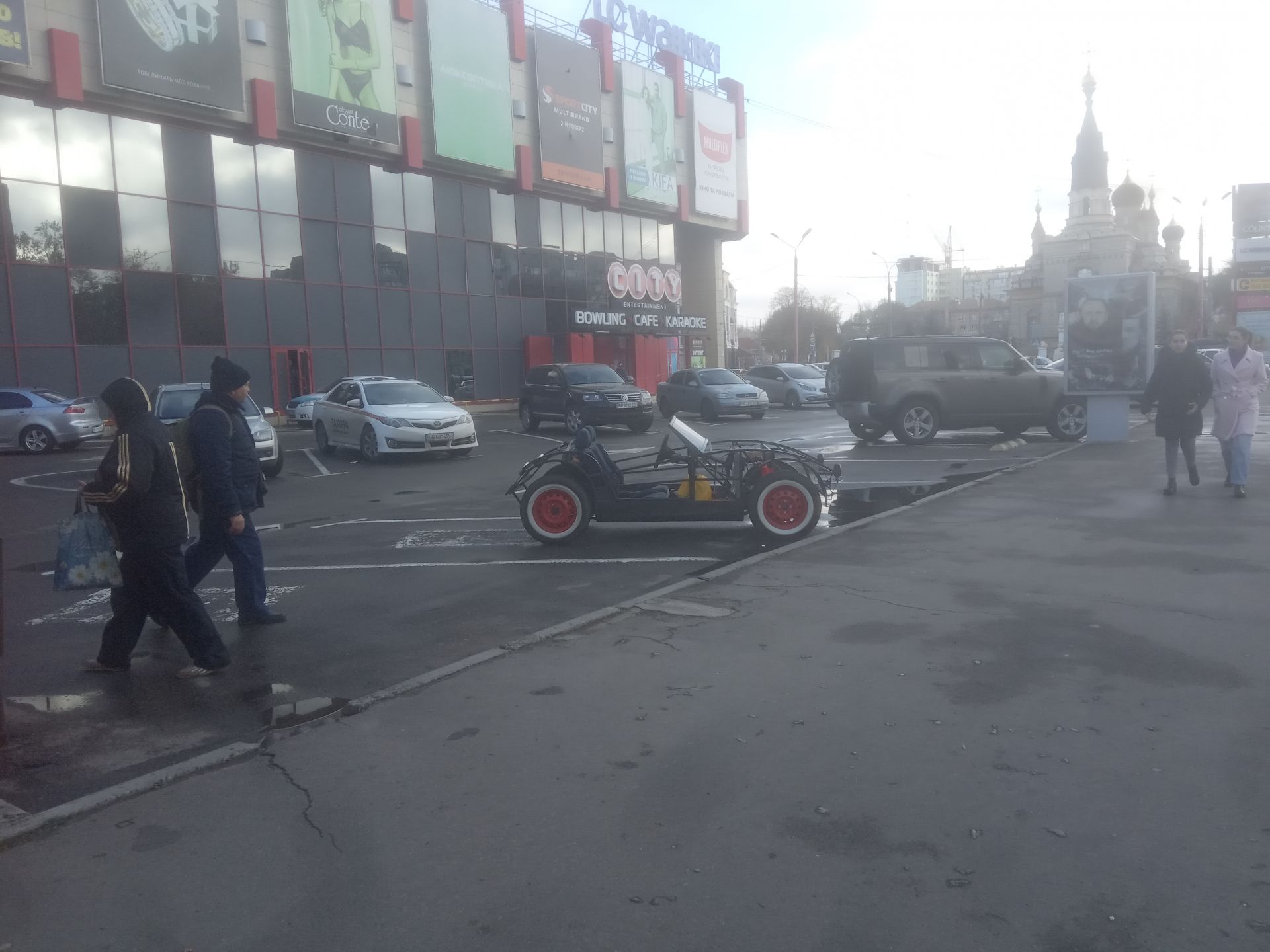

Хоть погода не особо к этому располагает, сегодня целый день прокатался на родстере, съездил на рынок, свозил жену в парикмахерскую, заехал в строймаг и тд. Бмс ни разу не выбило даже на подъемах. Теперь есть чем заняться на остановках, пока ждёшь жену из магазина, можно посмотреть как там батарейки)

Прохладно, но не так от отсутствия печки, как от отсутствия обшивки кузова. На ней настолько приятно ездить, что можно потерпеть)
