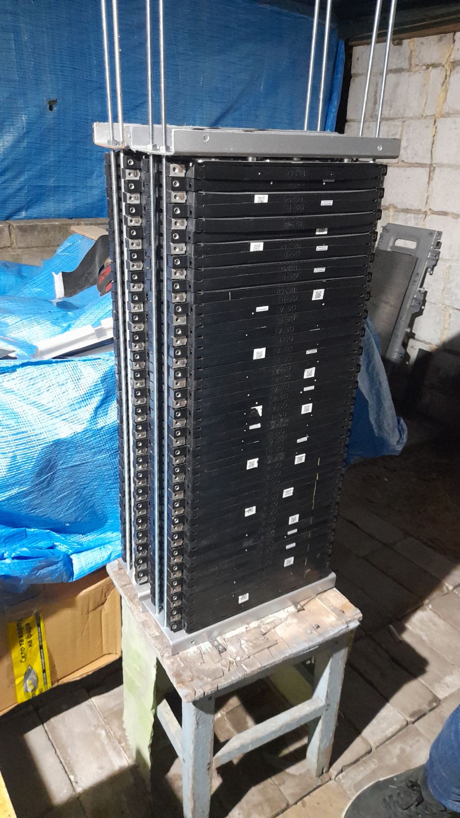

На цей раз вирішив віддати на сборку нову батарею, так як часу немає на це. Та й накосячити є великий ризик. Батарею збирає Дмитро з Дніпра)
IMG-72a4e235741ff7a5087a0314473cb4a2-V.jpg [ 231.35 КБ | Переглядів: 22801 ]

Инженер был бы против размещения батареек в салоне, а тут прям под попой, страшноооо 8O

yuri писав(ла):
Это я сварил только раму, обшиваться будет оцинковкой и сверху в том числе.
Думаю дым не дай Бог почувствую сразу......... тьфу тьфу тьфу....

yuri писав(ла):
Та я уже не против ничего…
старею…
Или умнею… :D

Днище ні за що не чіпати. Я колись трабант свій залишив біля стадіону в нас в місті. Як злива линула, то 20см аж в кабіні води було. То куди вже нижче робити?

Цілком робочий тимчасово-постійний варіант ) Лише один коментар з мого електродивану - я б оті частини, що стирчать в ноги "задніх пасажирів" обрізав, і переніс посередині поздовжньо, на місце тонелю. Якраз і ваги більше б до ведучого передка зсунулося.

в мене в трабіку, акуми були під заднім седінням...все було норм...
