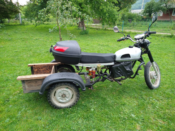

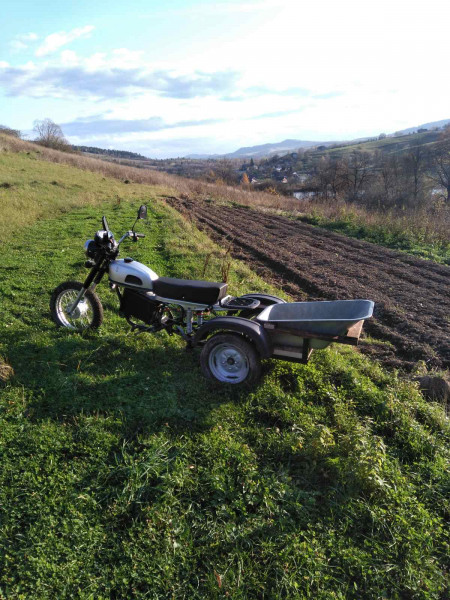

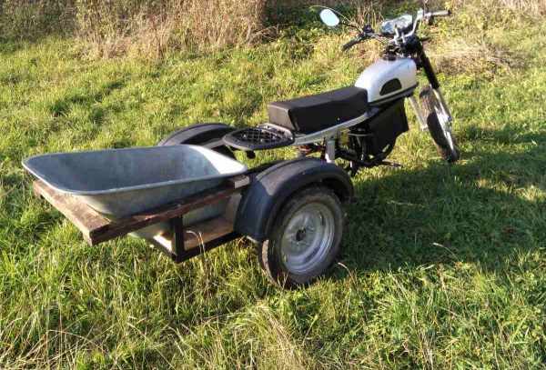

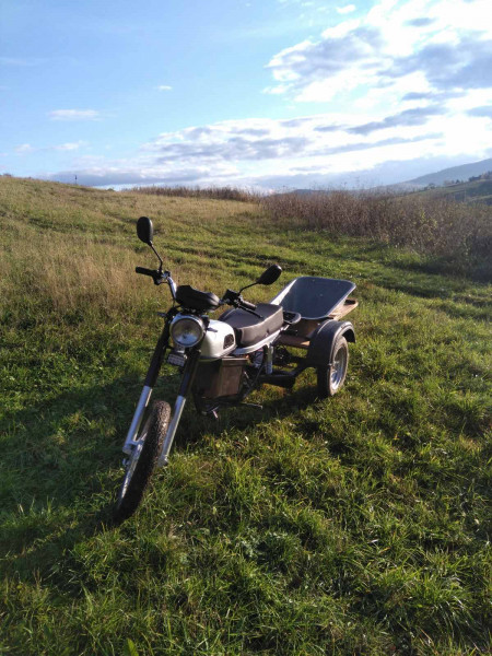

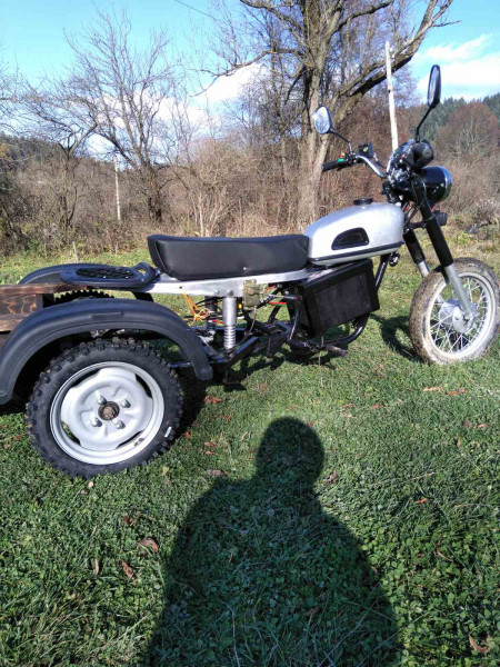

Власник експериментує з багажником :) . Трайк з коритом від садової тачки (електротачка) :D

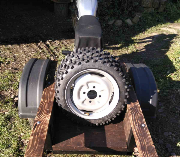

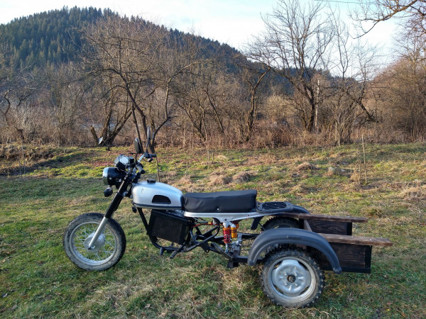

Тепер трайк на іншому комплекті гуми. Гума кросова 80/100-12, вона менша в зовнішньому діаметрі (47 см) на відміну від попередньої - 3,75-12 (49 см). Випробування на новій гумі показало, що по цих самих ділянках (для порівняння), проходимість в рази збільшилася. Ясна річ, що знизилася максимальна швидкість і збільшився розхід акумулятора. Але про це явище, власник трайку був проінформований. Наступний етап, заміна амортизаторів.

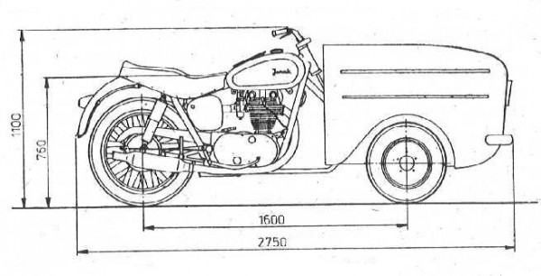

Гадаю доречно буде згадати, як приклад для можливих майбутніх розробок :
Прототип багажного трехколесного мотоцикла с грузовым отсеком впереди Junak B21:
junak_m07-b21.jpg [ 35.69 КБ | Переглядів: 4350 ]
Управляемыми передними колесами

Сьогодні замінили амортизатори зі штатних на газомасляні, також прийшлося жорсткості додати стягнувши пружини, бо рідні аморти стали надто м'які.
