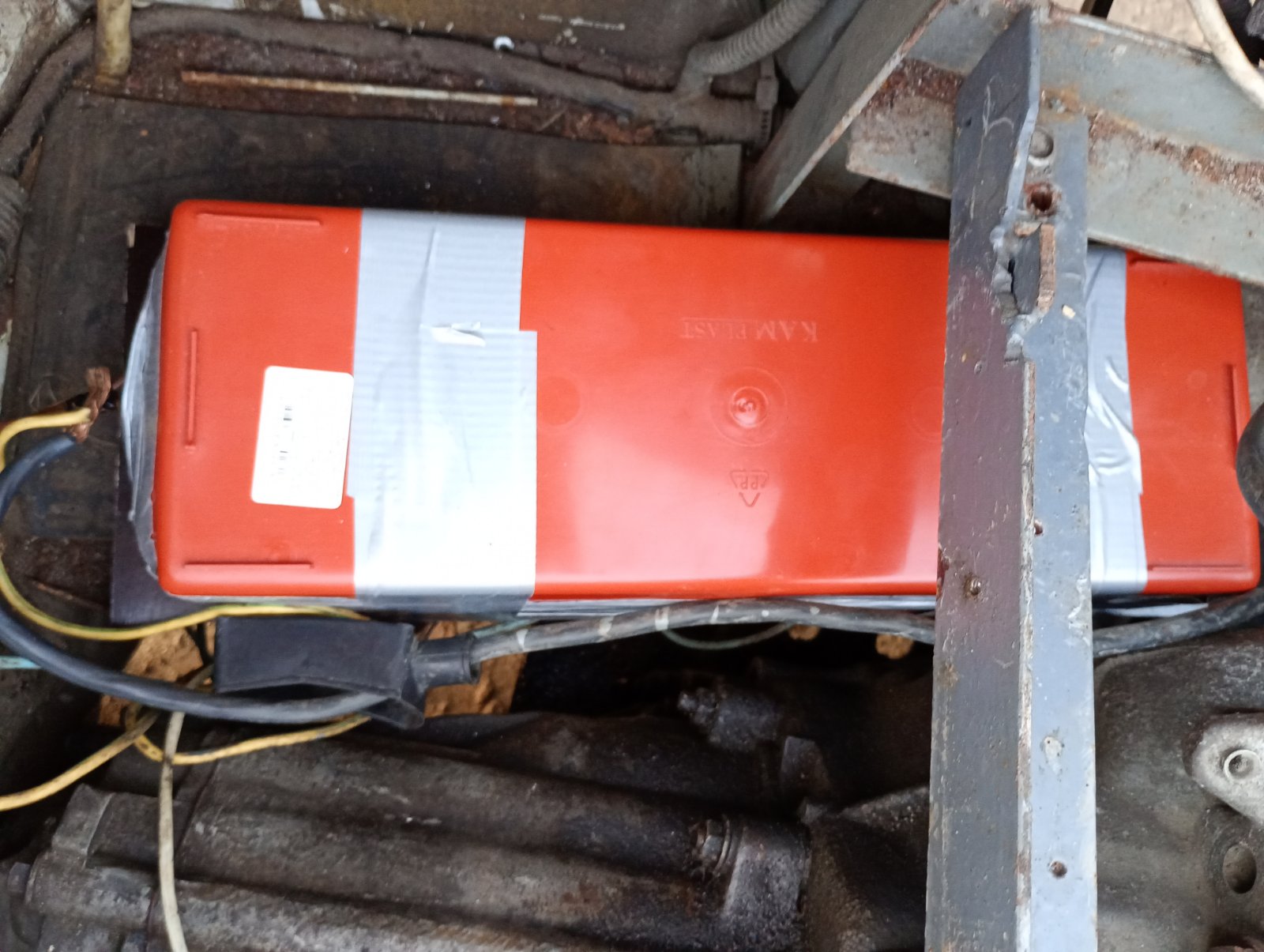

Заменил бортовой свинец на литий, три коновских ячейки с БМС, в гараж въехал уже на бортовом литии.

Вітаю. А чим, чи якою БМС балансуєте?
 Заголовок повідомлення: Re: ЗАЗ 1102 (yuri)
#139110Повідомлення 10 бер 2025, 20:07
3S 40А для шуруповерта.
