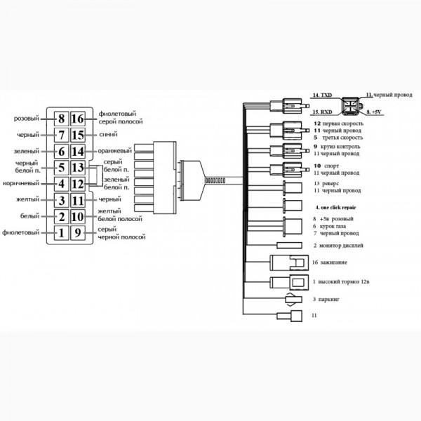

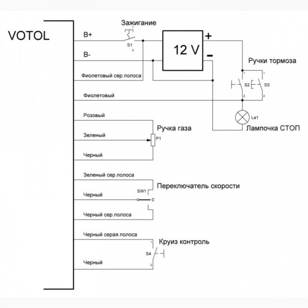

конструктор писав(ла):
Здравствуйте. Купил контроллер Votol EM50-4 из-за самообучения. Прекрасно работает, хорошее ускорение с теми же моторами, скорость 75 км.ч. Сделал все настройки, кроме круиза. Перепробовал все пустые порты, ставил cruise_butten , сохранял параметры, включал на разъём коричневый через кнопку с чёрным. Ни один порт не включил круиз.
Доброго дня.
Якщо вірити розпіновці до даного контролера, то круїз під №9 - дріт сірого кольору з чорною смугою або чорний дріт з сірою смугою, який потрібно короткочасно замикати на чорний дріт (земля GND/мінус). Круїз потрібно включати обов'язково через нефіксуючу кнопку (до прикладу, як на сигнал гудка). Якщо круїз в контролері є, то утримуючи ручку газу (достатньо декілька секунд) на вибраній вами швидкості, натискаєте на нефіксуючу кнопку виведену під круїз-контроль і все.

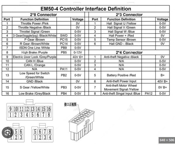

В інтернеті декілька варіантів розпіновки на одну модель контролера. На деяких варіантах по роз'єму, я не бачу щоб там був круїз-контроль.
Потрібно вам в себе на контролері по факту вже дивитися, які є дроти.
Можливо навіть доведеться розібрати контролер і припаяти/вивести дроти під круїз-контроль самостійно.
Votol EM50-4 Роз'єми 2.JPG [ 69.75 КБ | Переглядів: 15 ]
