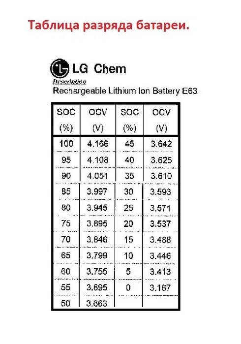

yuri писав(ла):
Для коны 3.63в это 50%
А де це написано? Чи як ви рахуєте?
 Заголовок повідомлення: Re: ЗАЗ 1102 (yuri)
#140401Повідомлення 02 січ 2026, 07:54
Дякував (ла) 735 Подякували 325
Це LG e 63. Тільки не 3.63, а 3.663В. Ця різниця була помітна, коли я паралелив батки з Консерв і Кон .
