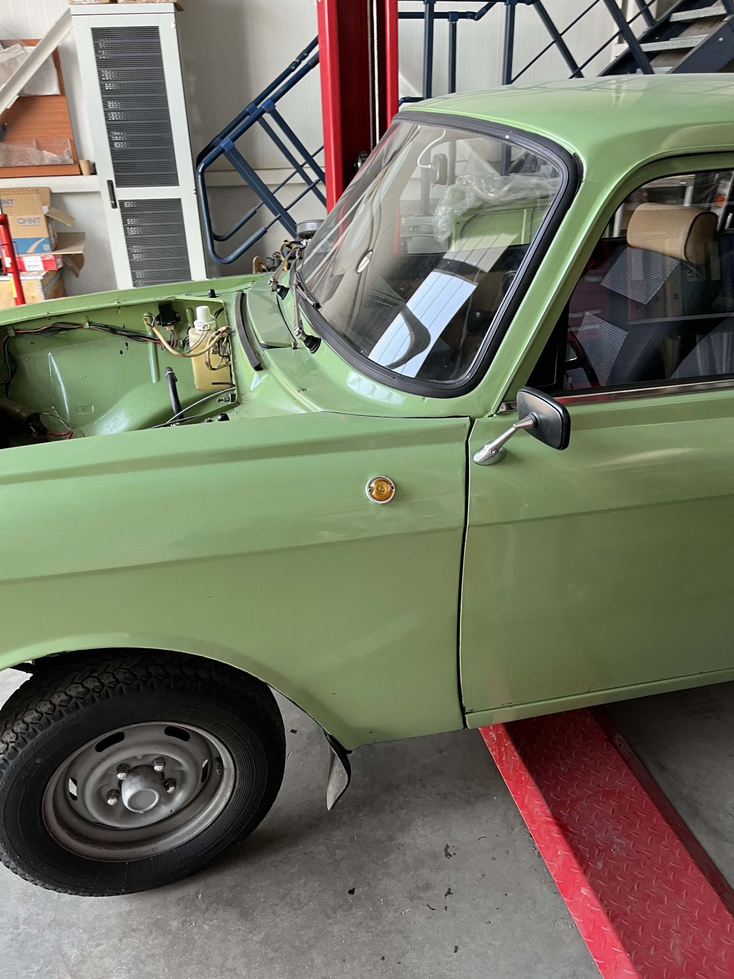

шановні електросамодєльщікі на виході наш новий проект - Моквич 412 ( ви не повірите -москаль в ідеальному стані -капсула часу -18 ьтис пробіг реальний , авто 1992 року , стан нового ) , мотор Leaf stack 110Квт Gen2 , Зарядка Leaf PDM Gen3 ., BMS Leaf 40 квт , Батарея 37квт , керуємо Zombi ( як вже і полагається - проблем куча з цим відкритим ресурсом ( з допомогою "молотка і якоїсть там матері"... заработало ..., але вдалося )
Facebook. https://www.facebook.com/share/v/1AiCU7Zqd5/
[img].IMG_1983.HEIC[/img]
Коментарій до файлу: фото
IMG_1983.HEIC.pdf [19.12 МБ]
Завантажень: 9
IMG_1983.jpg [ 352.71 КБ | Переглядів: 2707 ]

чадемка стабильно работает по зомбивертером?
 Заголовок повідомлення: Re: москвич 412 електро -концеція Fan To Drive
#140565Повідомлення 02 бер 2026, 21:45
Звідки: Рівне
Дякував (ла) 1 Подякували 18
Мій електротранспорт: tavria pick Up
Хочу електротранспорт: Tesla3
Ще незнаю, проект в процесі - ще не підключили , але є вже питання навіть зі звичайною АС зарядкою…. , зарядка йде, але в режимі stand alone ( Charge control) , працювати від bms нехоче і баста … тобто статус CHARGE бачить, контактори включаються , але PDM висить потійно в статусі АВ О ОБІЛЬ ПІДКЛЮЧИВСЯ , але зарядка НЕ йде….
