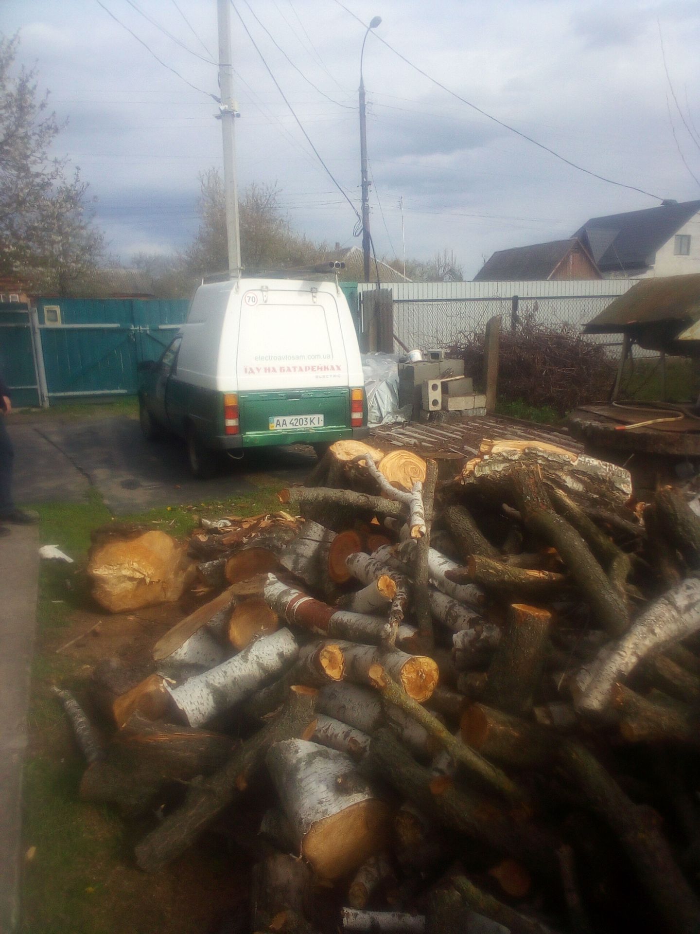

Мій електротранспорт: Таврія Пікап (АND)
Скоро буде 10 років як Таврія Пікап (AND) допомагає жити, працювати,, будувати зігріватись та переживати блекаути. зараз пробіг тільки мій за 10 останніх років становить 98тис.км, а загальний 398 тис.км
