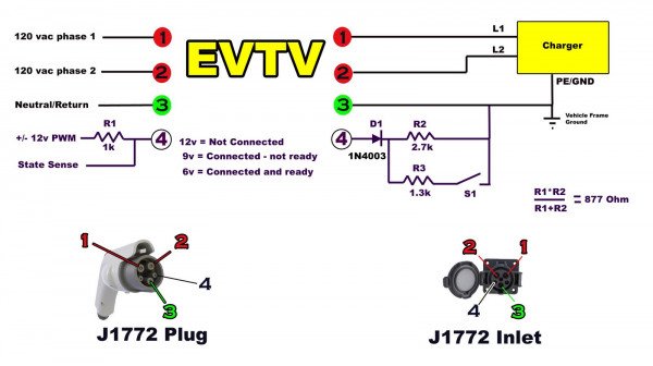

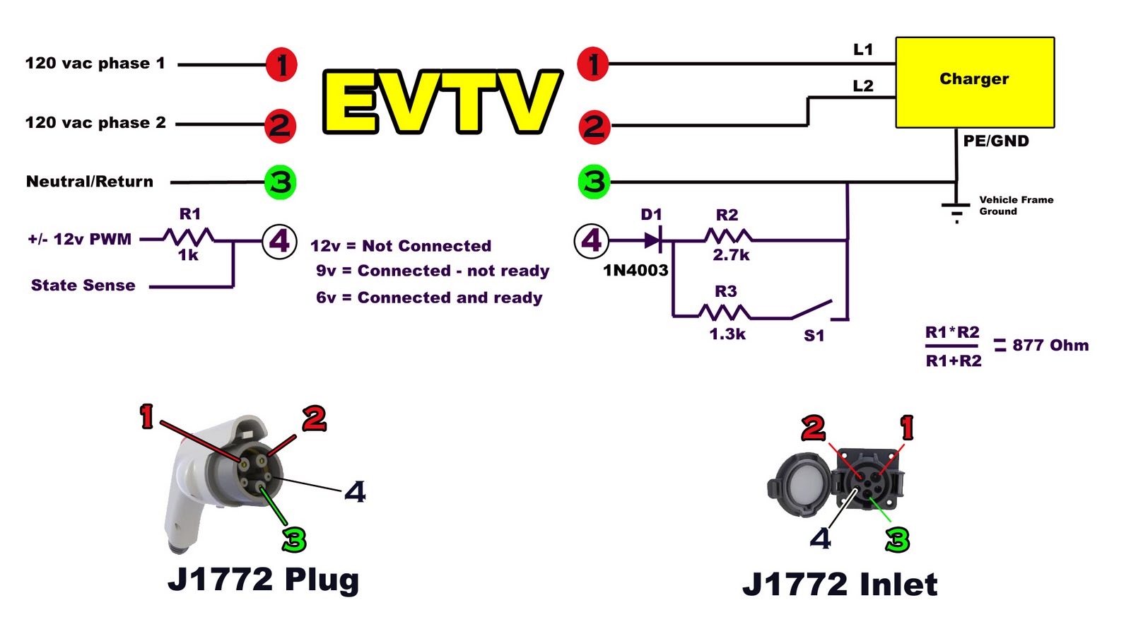

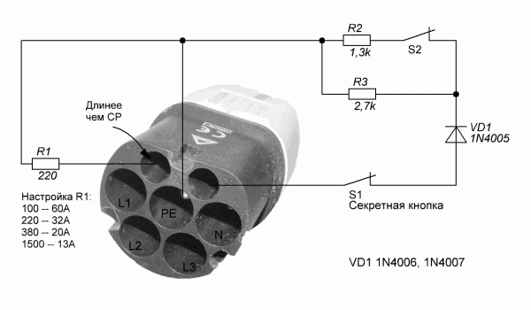

В зарядном с тип2 кнопка на размыкание, а в тип1 как? Купил переходник с тип1 на тип2, будет ли работать с кнопкой типа 2, и в переходнике у тип1 нет сопротивления на 220 ом, задающее ток 32А, вернее оно стоит, но со стороны типа2?

С переходником все получилось. Заряжался сегодня на Еве (бывший Энтерпрайз), только пришлось зарядный ток давать побольше, а то меньше 1 кВт зарядка не понимает.
