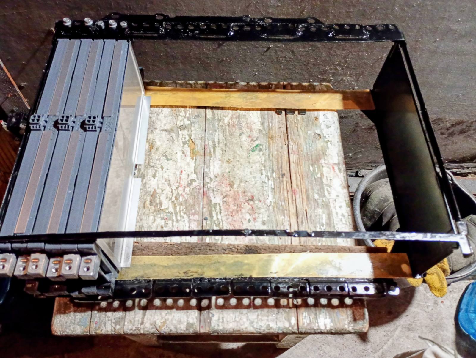

#141257Повідомлення 13 жовт 2026, 09:15
Дякував (ла) 773 Подякували 361
Планировал ставить коны, вместо консерв, вот начал собирать коны до кучи. Будет два блока 30S1P из элементов рамок блока 10S3P.
изображение_viber_2026-10-13_10-06-21-582.jpg [ 246.88 КБ | Переглядів: 64 ]
