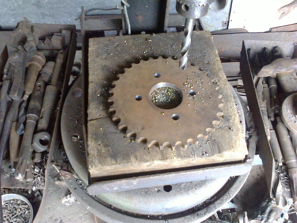

Кобальтовые свёрла P6M5K5 решат вашу проблему, сверлил такими броню. Но очень чувствительны к перекосу. На OLX нашёл запорожские.
http://topex.kiev.ua/shop/category/aksesuary-k-elektro-pnevmo-instrumentu/sverdla/sverdla-po-metallu-koboltovye

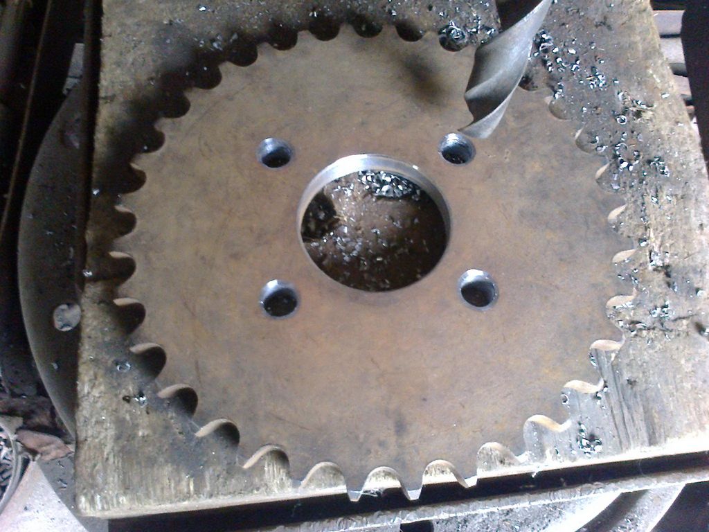

Спасибо за беспокойствие , совдеп рулит :hurra: всё получилось :bravo: за три захода просверлил , стружка какая то жёлтая .

Стружка жёлтая потому что нагрелась до 150 - 200 градусов - поливать надо СОЖ или водичкой :) - а так молодец .

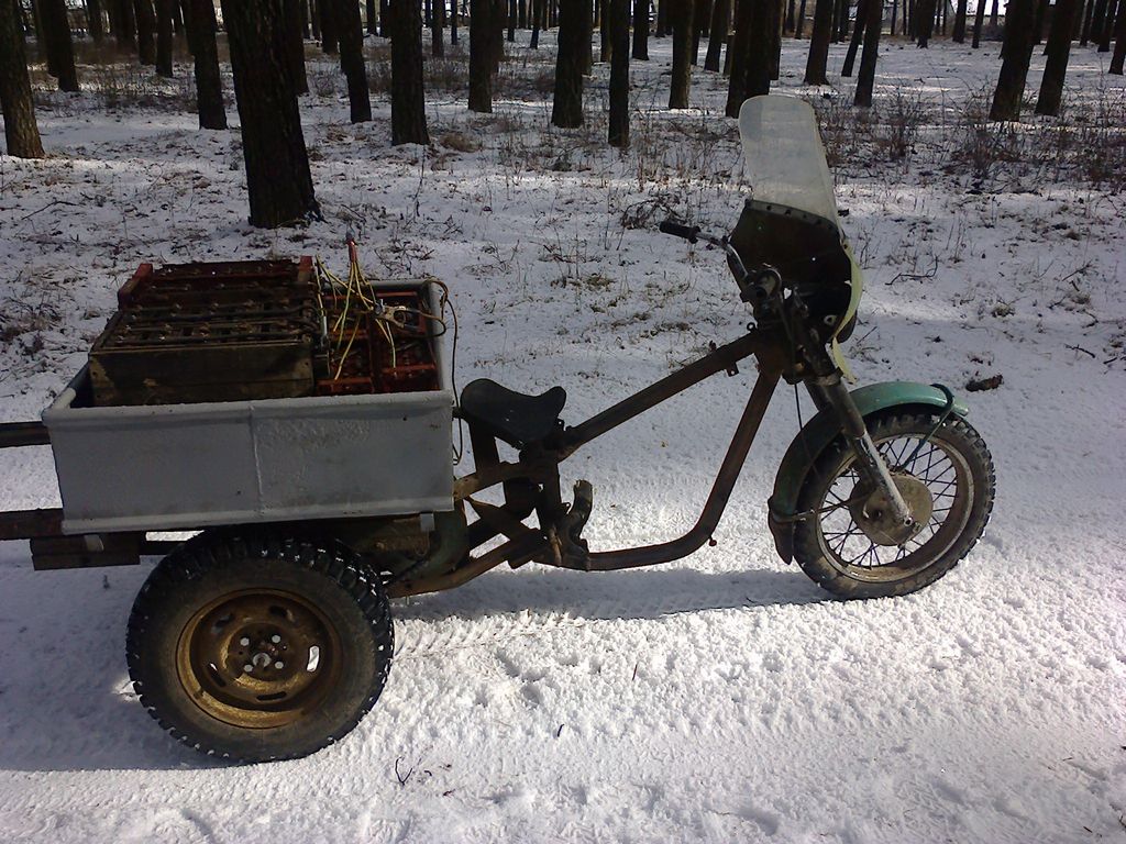

Немного даже прокатился :hurra: но вылезла новая проблема :cry: у никель-кадмиевых аккумуляторов очень малый ток отдачи из за большого внутреннего сопротивления , когда я подключал к электродвигателю напряжение на них падало с 25 до 14 вольт потом принял решение попробовать добавить ещё 12 в свинца , ну и в результате поехал даже очень шустро

Провел ещё небольшие испытания , поставил другой электродвигатель 2.7 кВт и добавил ещё щелочных аккумуляторов четыре блока НК-55 и включил их паралельно последовательно чтоб было 110 А/Ч 12 В и добавил к общей батарее что в итоге получилось 36 вольт , ну и попробовал ехать , едет примерно также как и на том движке но ток берёт в два раза меньше и просадка по вольтажу меньше , в итоге сделал для себя вывод чтоб ездить на щелочных аккумуляторах нужно ставить этот электродвигатель и подымать напряжение .

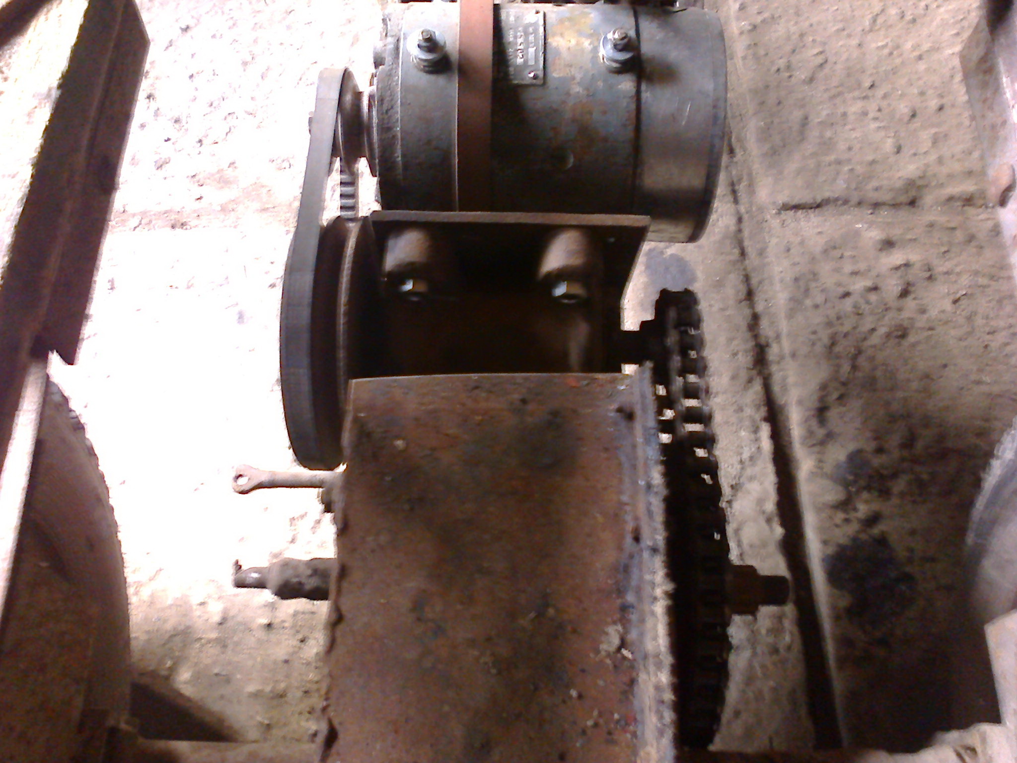

Сделал вот такой промежуточный вал ну и соотвественно добавилось редукции , трогаться стал резвее но скорость упала , потребляемый ток тоже уменьшился .

я кстати с самого начала хотел предложить ременную передачу - но опоздал, Вы шустрые :bravo:
ремень не шумит,КПД не хуже, и самое главное - можно реализовать сцепления а-ля как у мотоблока, что снизило бы стартовые токи.

Вообще с головы не выходит установка вариатора со скутера или снегохода , может кто делал какие плюсы и минусы :wallbash:

По-моему, всю конструкцию будет очень сильно мотылять из стороны в сторону, если одно из задних колёс в яму попадёт, тут и вес батарей и их высокое расположение сыграют против.
