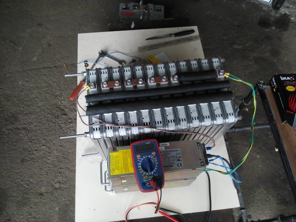

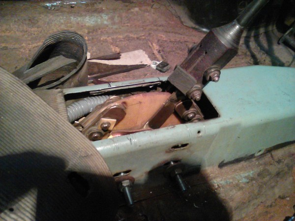

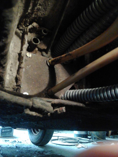

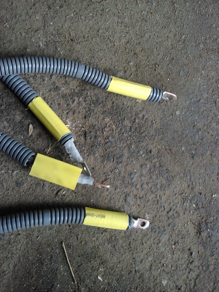

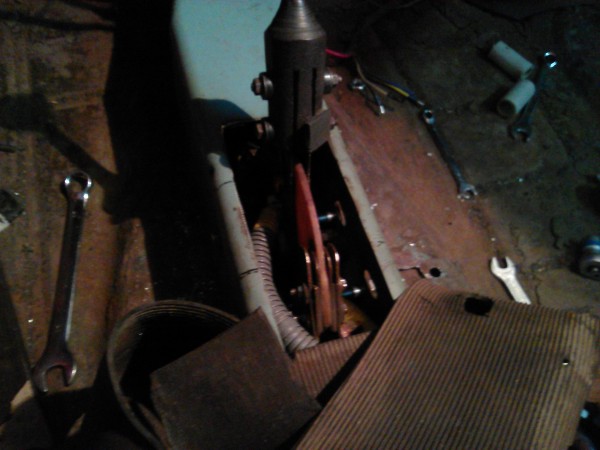

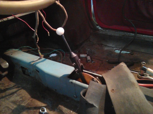

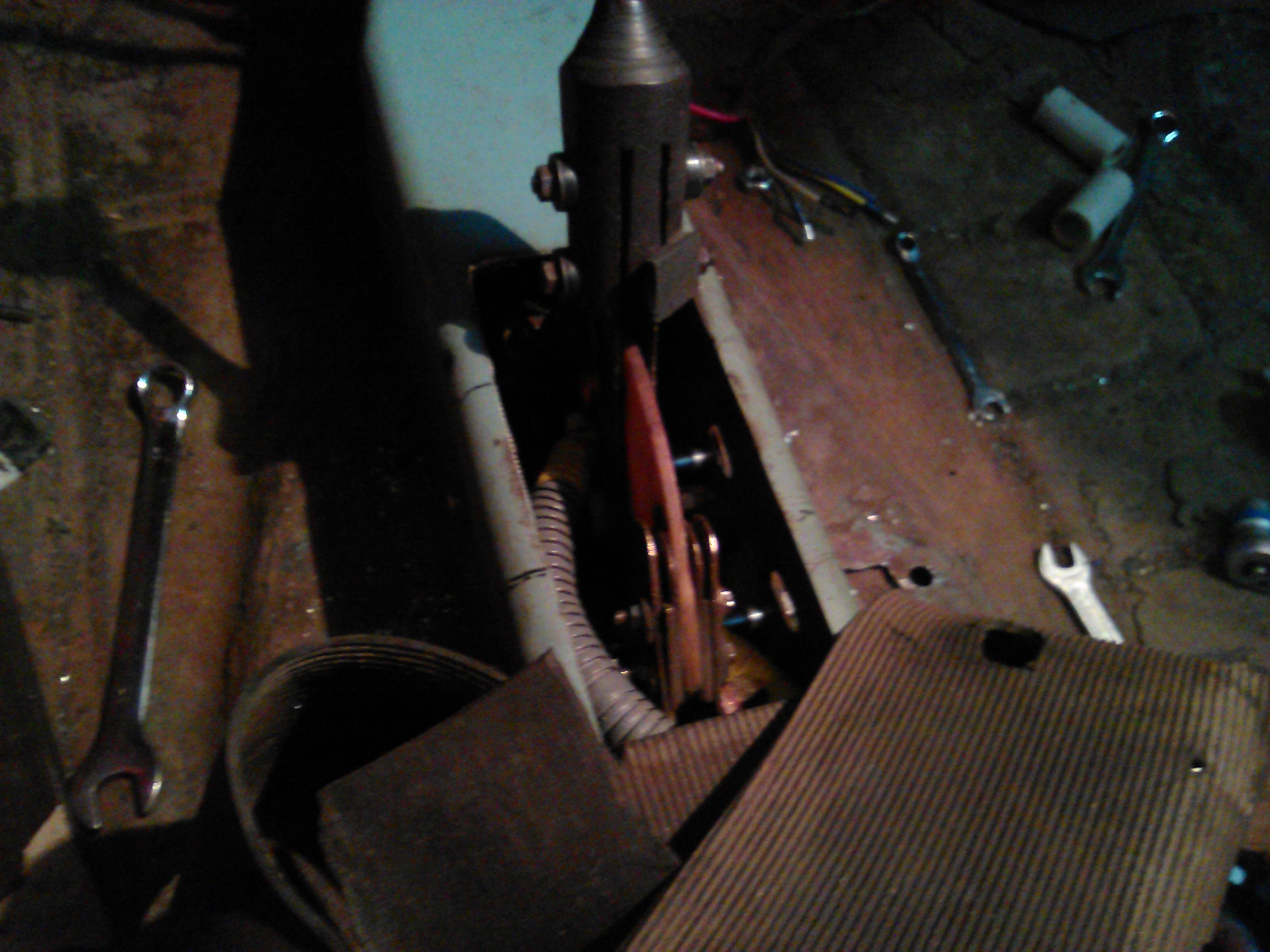

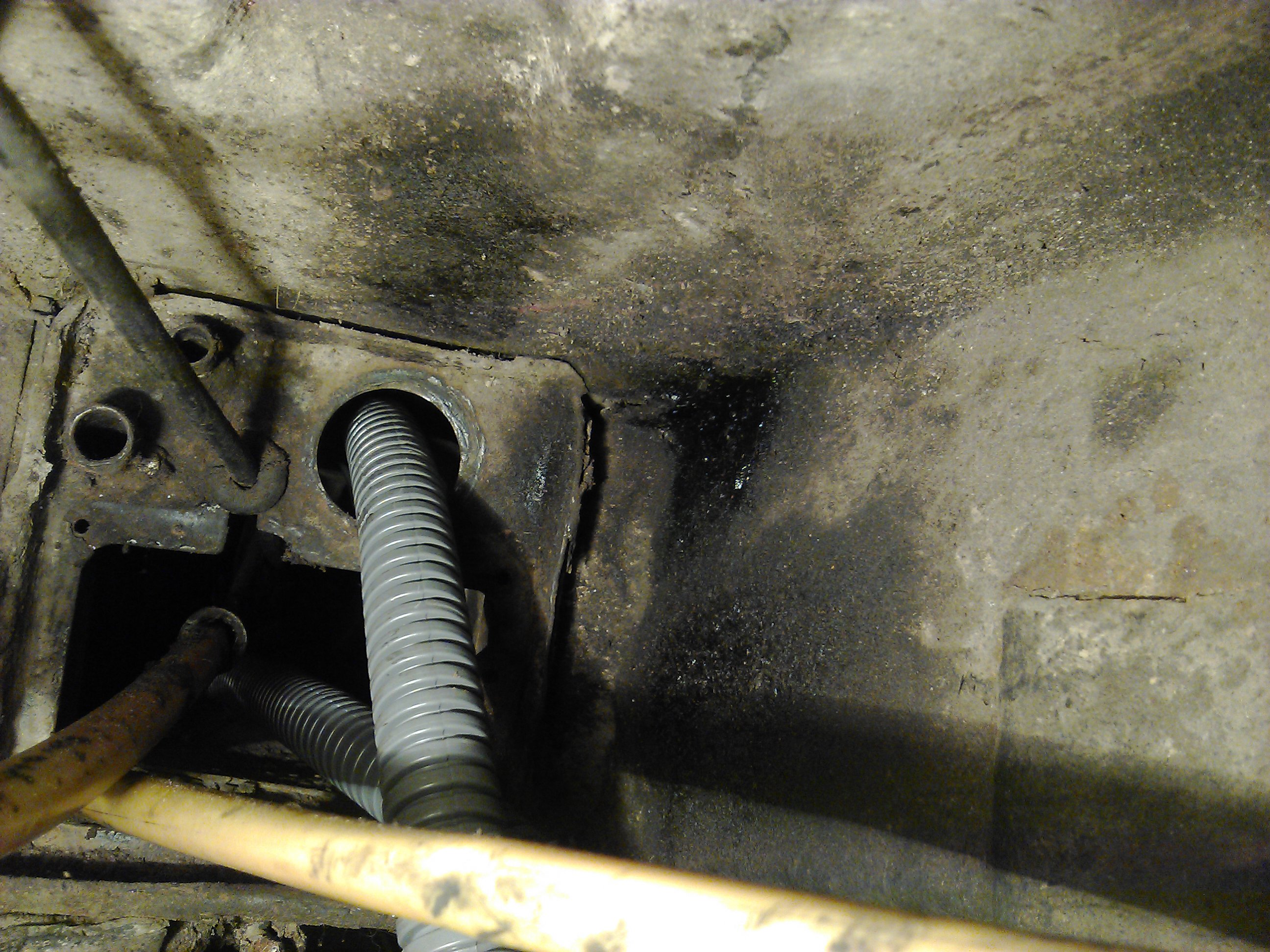

Выходные провел в гараже. Вчера установил рубильник реверса, и затянул силовые кабели через шахту. Скажу сразу это было оч сложно, так как 4 провода затянутые в гофру, занимают много места, и рычах оч тяжело было установить. За одно и настоил ручник
Сегодня зарядил аккумуляторы до 8.27В на банке. Разбег батареи в пределах 150мВ, буду пробивать аймакстом выровнять. Дельты меня не много "повеселили" когда не хотели запуститься. Включаю в сеть, а они не подают никаких признаков жизни. Оставил одну включенную, потом смотрю на индикаторы начали оч слабо моргать, потом услышал шелкания, и еще через 3 мин она включилась. Что это было мне не понятно, но вроде бы работают.

молодец! Если разбег 150мВ при 4,13В на ячейку - то это очень много, обязательно балансировать. Обычно они разбегаются при максимальном напряжении. А при напряжении в 4.1В - в них может разница и в 5Ач и больше. За день их реально выровнять.

...я думаю,что нужно обязательно "обложить" рубильник какими-то диэлектр. пластинами,или
взять в кожух! И гофры для бытового использования не лучший вариант - быстро рассохнутся
и потрескаются. Лучше немного переплатить за "автомобильные" гофры,они кстати ещё и эластичнее,и проживут в разы дольше.

Да, я уже наслышан, что гофру надо брать автомобильную, думаю в скором времени поменяю. Шахту возле рубильника хочу обложить из внутри изолятором, хотя там места оч мало и ему будет оч тяжело убежать.

Блокировка рубильника есть? А то если при разгоне ненароком дернуть за рубильник может случиться дуга.

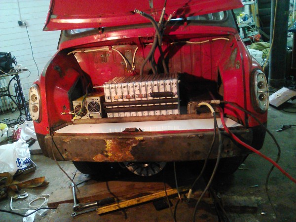

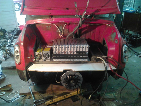

Сегодня сделали полку под батарею и прочие. Как видно на фото батарея отлично влазит в багажник.
Дима (DimonXP), у меня засчет того что мотор на редукторе, он ниже чем у тебя и места под батарею больше.

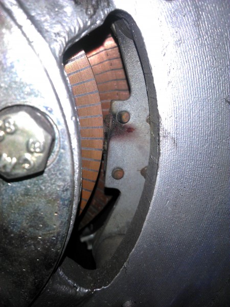

Обнаружили очень большую проблему, мотор оч искрит, когда начали разбираться, то увидели что одна счетка черная, поменяли местами её с противоположной, мотор стал еще сильнее искрить...
Кто знает что делать, и к кому можно обратиться с ремонтом мотора?

Но , Коллеги,.........., тогда я был на 4 года моложе, сильнее и выносливее.
Могу предположить, что : 1) Раз искрит больше ОДНА ЩЕТКА, возможно нарушение изоляции в элементах траверсы ( щеточного узла).
Если не ЭТО, тогда-совсем плохо - межвитковое замыкание в якоре - заводской брак ( мотор же практически новый) Перемотка Якоря, если кто то возьмётся, обойдётся дороже другого такого мотора..
....Правда, шансов на такую неисправность якоря, оччень мало. ( С этими моторами никогда такого и не было)

Михалыч, а можно с первым пунктом подробнее, и то как это лечиться? Искрят все по не многу щетки, но одна больше всего и она вся вокруг чёрная. За 10 км щетками воняло аж в салоне, и максимальная скорость 36 км, при напряжении батарей 98 вольта
#21925Повідомлення 22 трав 2016, 14:25
Но, в любом случае, мотор надо снимать и разбирать.
Ничто токовое не должно звониться на корпус. В разобранном виде, можно искать неисправность: ошибку или дефект. Однажды сам исправлял в моторе ( не ДС) перепутанную полярность одного из 4х башмаков.
#21927Повідомлення 22 трав 2016, 17:51
Без рентгена и кардиограммы диагноз такой: - Мотор ремонтировался, коллектор протачивался, но , в центрах, Которые уже рассверлены под нарезание резьбы.
Значит, уже не геометричны. Так получилось биение на коллекторе. ; 2) проточка была, но продорожки не было . Отсюда и увеличивающееся искрение.
.....Теперь ТОКАРЬ должен протачивать не в центрах, а в Люнете. (токарь знает), с опорой на посадочные места подшипников. Можно точить и в центра, предварительно исправленых люнетом.
