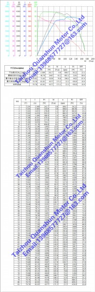

Ось таблиця по мотору.
мотор.jpg [ 976.26 КБ | Переглядів: 12781 ]

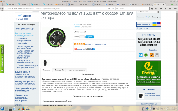

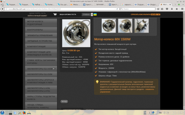

Так какое-же мотор-колесо лучше - Вольта 1500ватт или Электра 1500ватт? :?
Вот собственно смутившее меня видео от Андрея Алпатова (нашего редкого форумчанина)
снимок1.png [ 748.81 КБ | Переглядів: 12606 ]
снимок3.png [ 341.4 КБ | Переглядів: 12606 ]
 Заголовок повідомлення: Re: Tryke обратный трайк (Киев, Yura390)
#25887Повідомлення 17 серп 2016, 21:11
У нас из пяти Электровских колес одно тоже свистело, но потом перестало. Свистит резиновый сальник об неподвижную ось, это не страшно. По отдаче крутящего момента на единицу мощности Вольтовское лучше, но в работе шумнее. По поводу доказать цифрами, что одно мк на 3 кВт слабее двух по Одному киловатту сильно дорого и хлопотно) мы к этому пришли еще в 2014 проектируя и испытывая самый первый Страйк. На нем планировалось сзади одно мк на 2 кВт, но поставили два по 800 вт, тяга стала лучше тк тогдашнее на 2 кВт давало 63 Нм крутящего момента, а два по 800 Вт в сумме давали 90 Нм.
