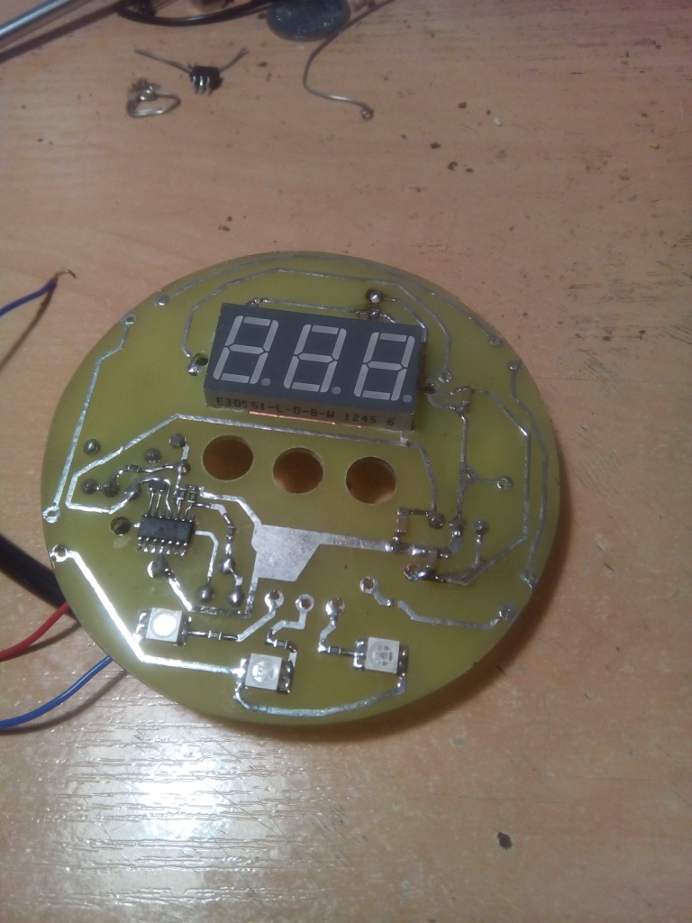

в последнее время навалило много работы,на трабантик времени не хватает,стараюсь использовать редкую возможность повозиться с авто,пока доделал торпеду правда пока она еще не в машине,хочу по максимуму доделать проводку...прикупил музыку Grundig5500 RDS c, аппарат как новый,ни царапинки,с ним ченжер на десять дисков,все работает идеально!
прикупил шкалу DS356 прикольная штука,хоть и цена явно завышена...
занимался кнопками коробки,и проводкой в салоне...
сделал амперметр,вольтметр бортового напряжения и указатель температуры мотора... но это все как-то растянуто размыто,нет общего результата) надеюсь к концу недели разгребусь.и займусь плотно авто,а то скоро приедут документы из Киева.и надо будет ехать в ГАИ регистрировать...
ну и немного фото...
IMG_20171009_194719.jpg [ 63.55 КБ | Переглядів: 11717 ]
Коментарій до файлу: плата амперметра с шкалой
