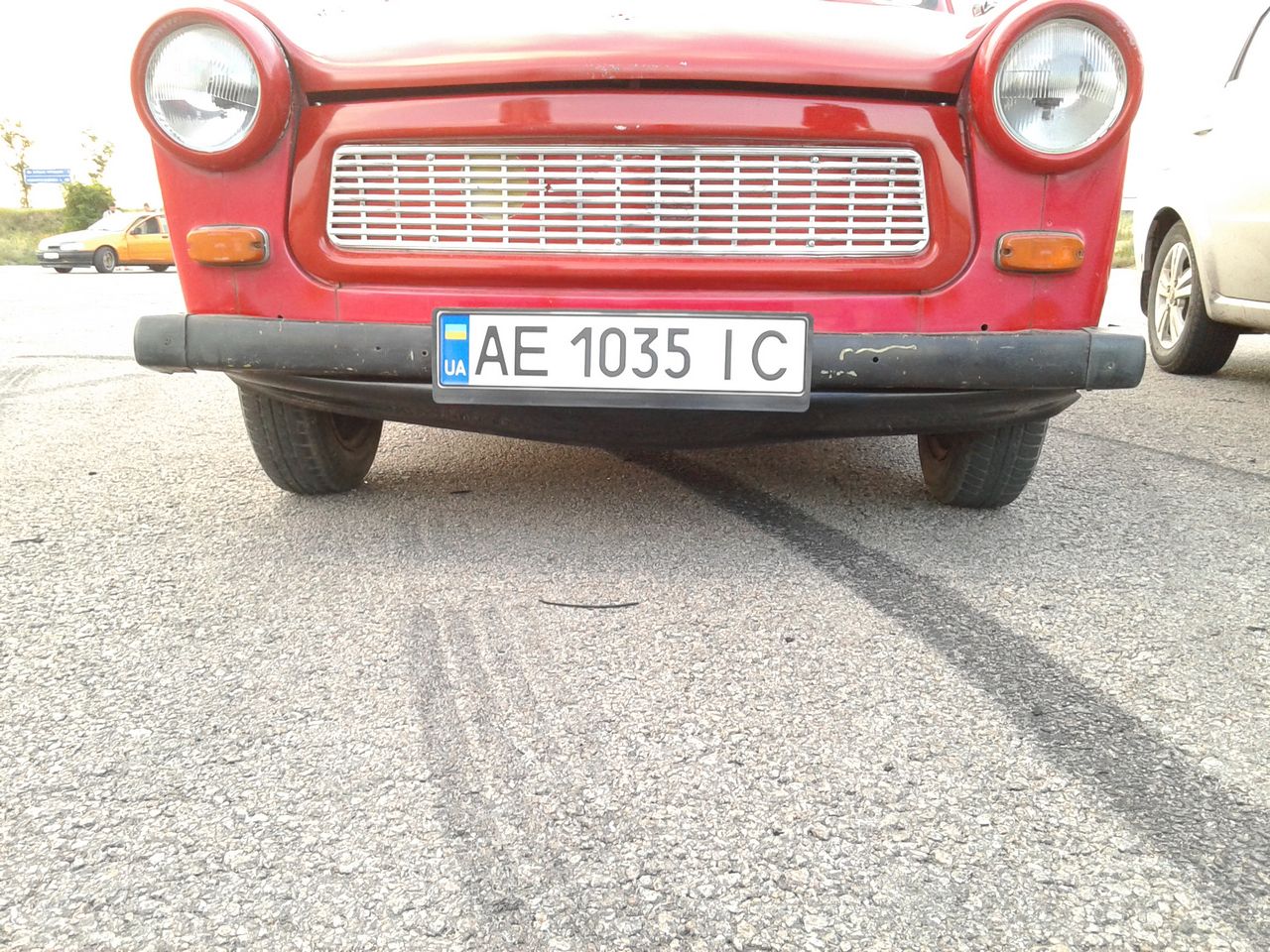

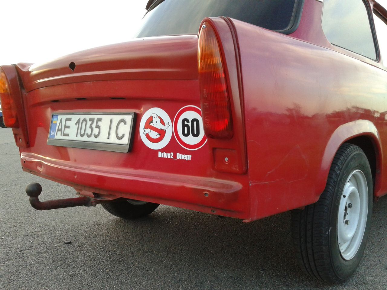

#62382Повідомлення 13 лип 2018, 20:03
Звідки: Дніпро, Україна
Дякував (ла) 635 Подякували 607
В прошлую субботу, решил поучавствовать в слаломе. В целом для меня это не в первой, прошлые разы были на ниве и ford transit)) Многие удивились, узнав, что я приехал на электромобиле))
Как и все предыдущие разы я оказался и на трабанте самый медленный. Как говорят очевидцы, много потерял при заезде задом в гараж. Ну и к тому же в тот день у меня ещё клинили тормоза в правом переднем колесе. Когда ехал на слалом, даже в одном месте остановился, чтобы проверить тормоза, они грелись капитально, я развернулся, проехал метров 200 назад, но всё таки решил развернуться и попасть на слалом, так как следующий только в августе-сентябре... В общем рискнул, всё сложилось без аварийных ситуаций. Получил море позитива и эмоций. Машина выглядит недоделанной (в хорошем смысле этого слова), но марафет в процессе. Заказал на днях себе проставки на перёд под жигулёвские ступицы. Чтобы запаска была на жигулёвских дисках. Не возить же с собой 2 шт?))
В общем ловите свежие фотки))
