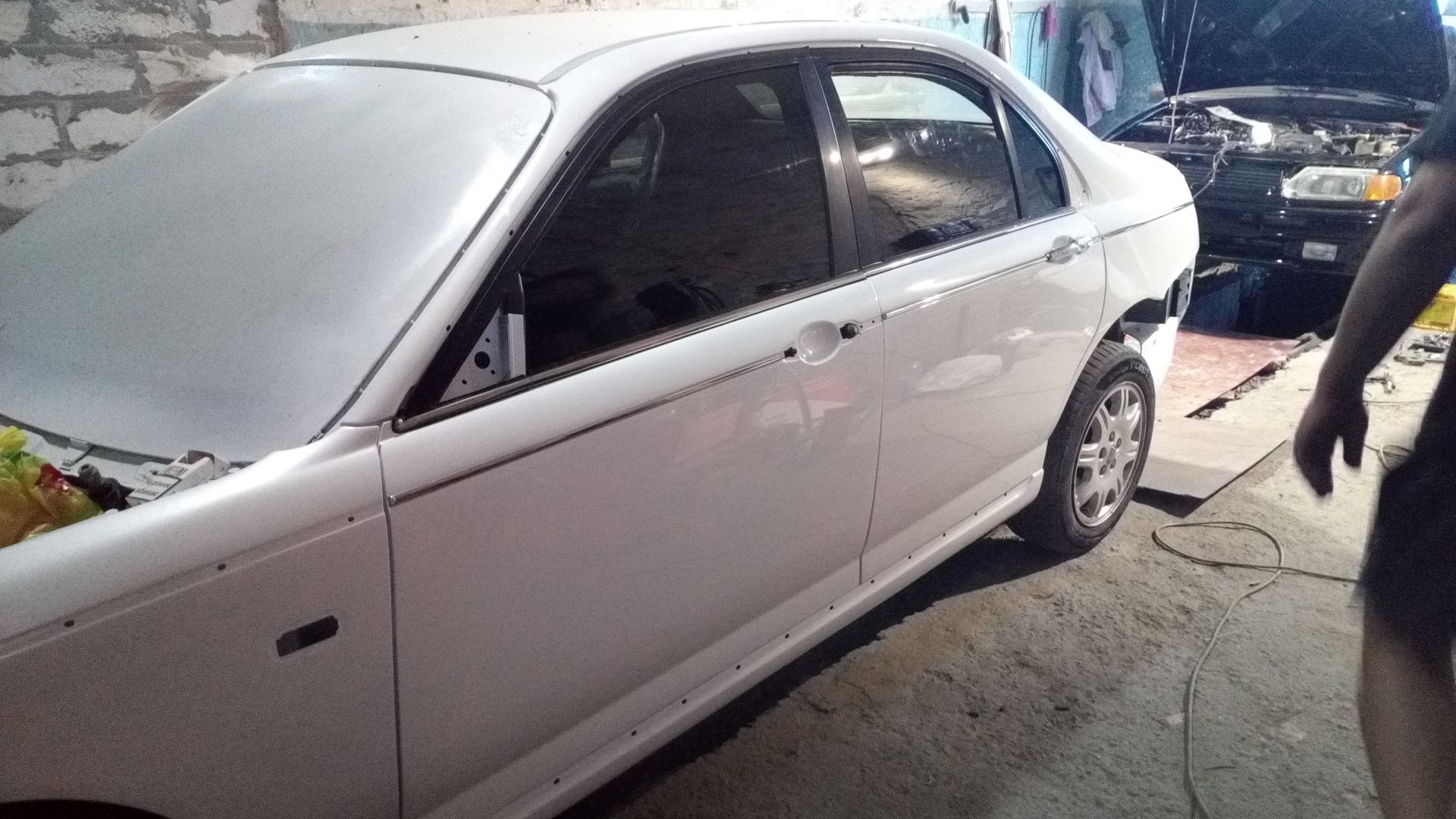

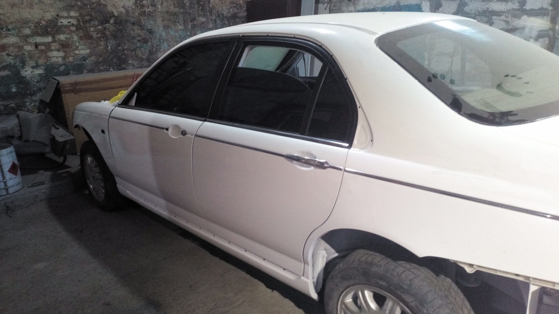

Так с далека глянул, смотрится круто!
Я думаю нужно объяву давать и свадьбы по запорожью возить!
Тачка смотришься круто!
#89025Повідомлення 23 серп 2019, 20:43
уже охота прокатиться)))))))))

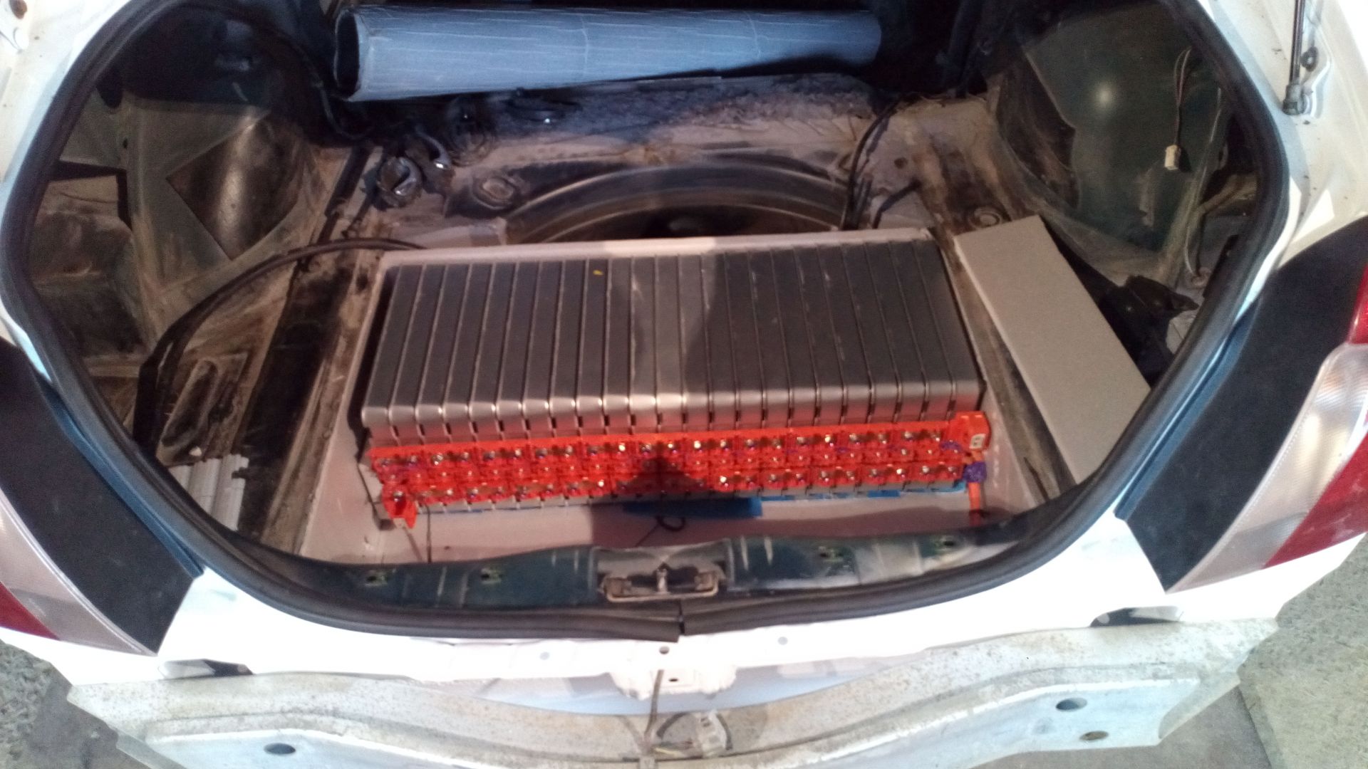

Лев писав(ла):
собирать хочу вот так
В этой сборке есть существенный недостаток - слишком много веса давит на нижнюю ячейку. Через год эксплуатации она будет умирать.
...так можно-ж и "на бочок" :D ,или даже лучше "стоймя"...
#89279Повідомлення 28 серп 2019, 18:31
вот так аккумы будут лежать в багажнике,сверху будет прижим и крышка...

Та-а-к...значит консервы. Ну тоже хорошо! А шо ещё будет в заднем ящике? Места смотрю ещё немало.

подвернулась за меняемые деньги батарея...решил голову не морочить ,сделать пока так,...
со временем ,если будет желание сделаю батарею на 30-40 киловатт,а эту или продам,или пущу на другую,более тяжелую машину..

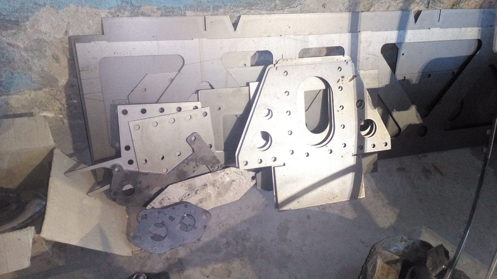

забрал железки ящика из порезки..
Коментарій до файлу: сам ящик
IMG_20190830_170847.jpg [ 325.4 КБ | Переглядів: 21846 ]
Коментарій до файлу: ну и стенки,крепления перегородки...
IMG_20190830_170951.jpg [ 355.82 КБ | Переглядів: 21846 ]

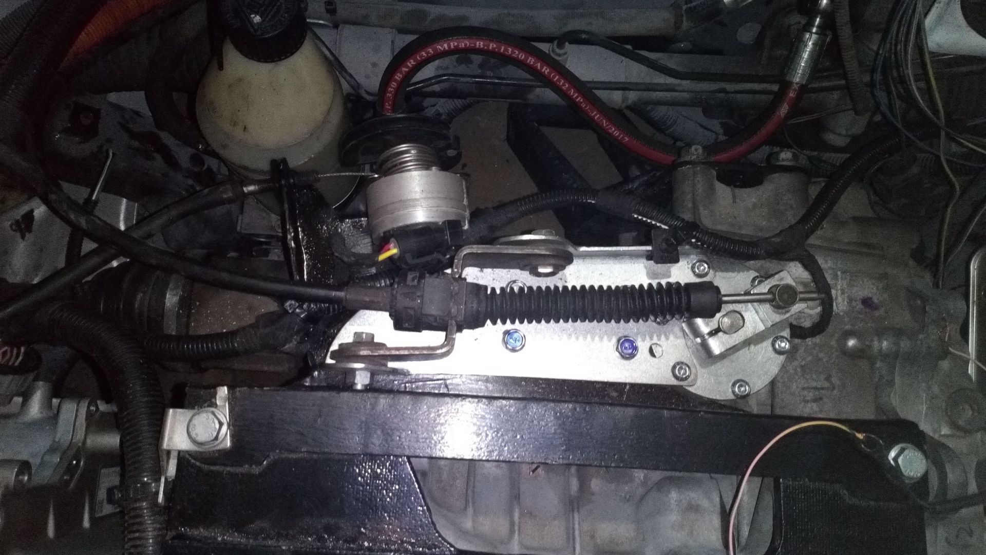

сегодня согнули ящик!чувакам пришлось повозиться)да и мне тоже пришлось подготовить документацию о том чего,куда и насколько гнуть) а то на пальцах не получилось рассказать) зато прикольно получилось!
запустил ЕГУР,прикольно работает,правда клещей не было померять какой ток жрет под нагрузкой и без..
собрал и установил газульку и кулису..короче дело движется к выезду!
