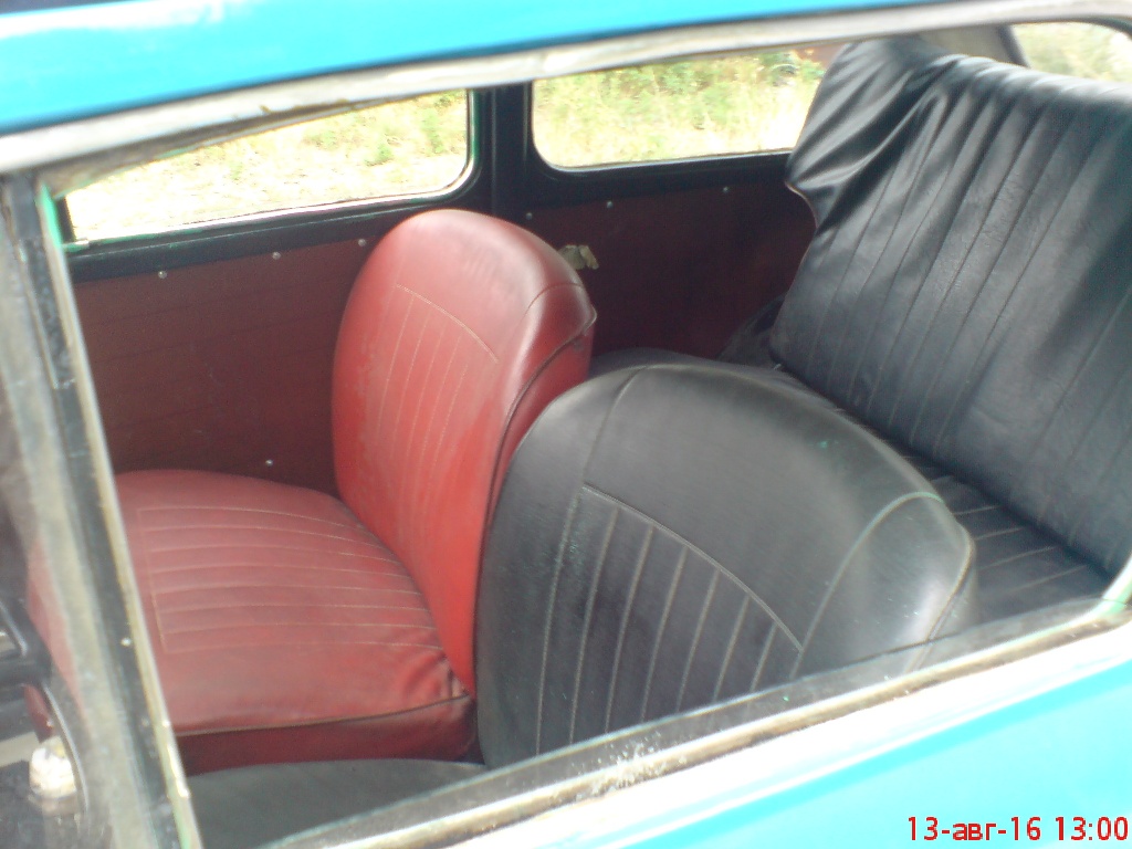

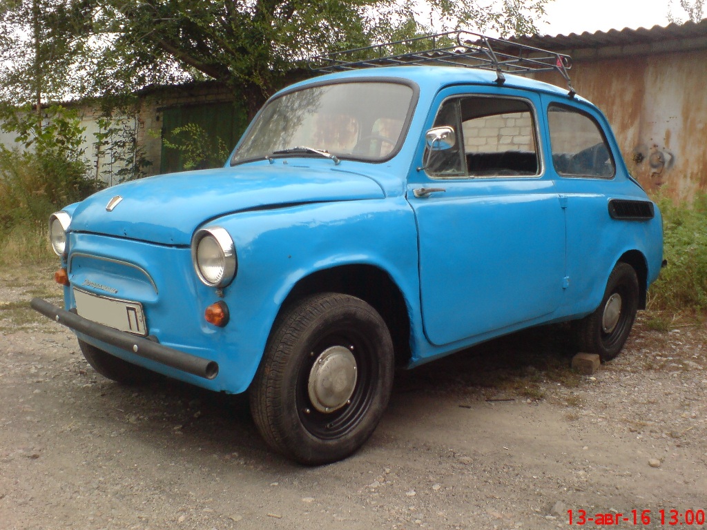

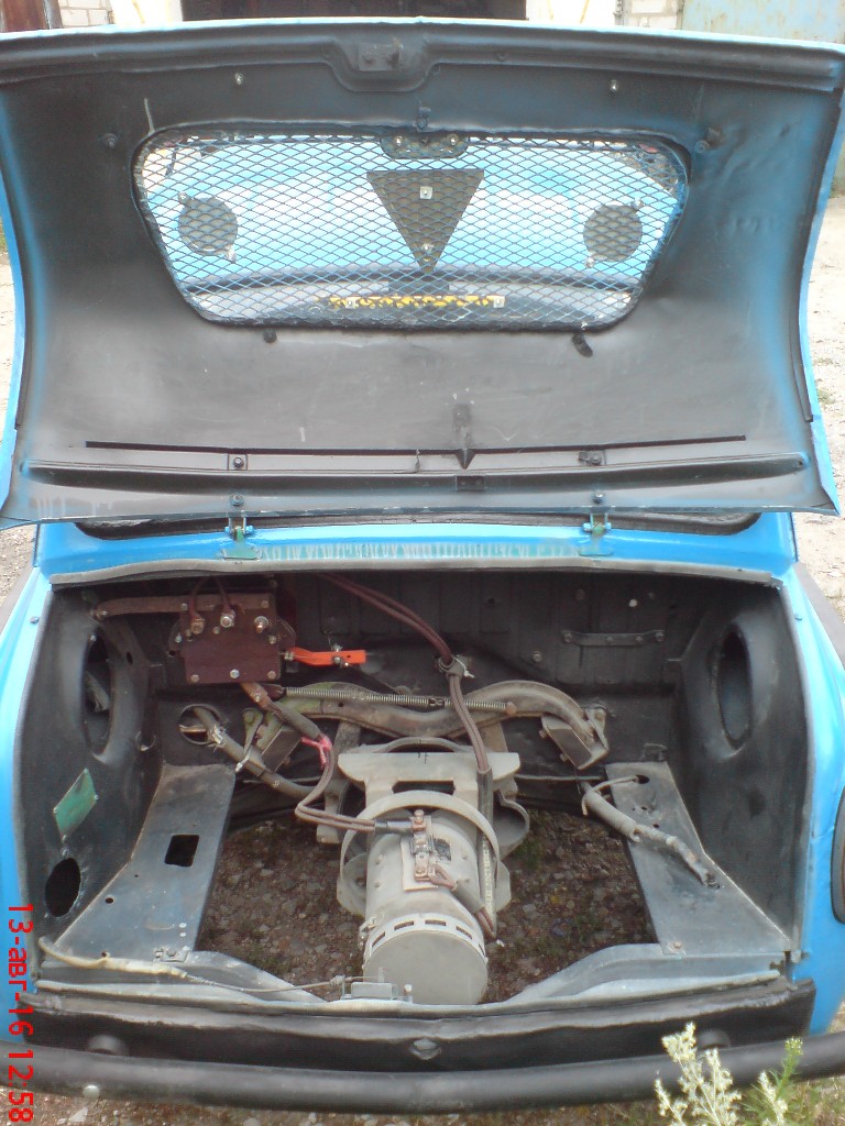

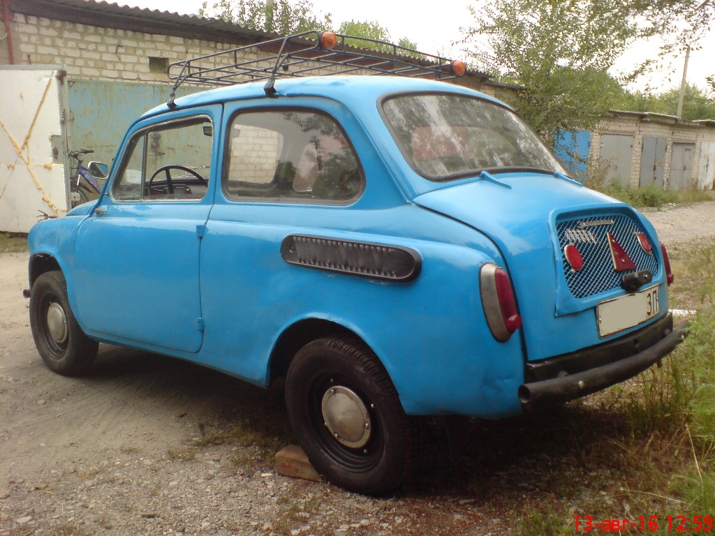

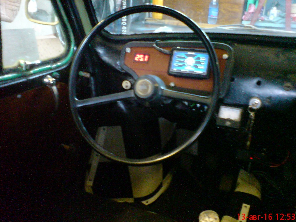

С донора снято все что не нужно (ДВС, родной салон, колеса, оптика, литература) и реализовано на 3600грн., еще и раздал кое-что даром… Таким образом, покупка отбилась полностью. Соединил двигатель с КПП, и уже через месяц после покупки, в феврале 2015-го, совершил первый выезд.
Тест подтвердил, что двигатель вполне справляется с поставленной задачей, а ТТХ гольф-кара вполне устраивают. Потом был ремонт рулевой, сварочные работы, отделка салона, и получилось то что Вы видите – все из подручных материалов, денежные затраты минимальны. Бортовая сеть на 24В, для приборной панели и прикуривателя используется ДС-ДС 42-12 на 10А. В качестве источника питания использовались две «случайно» списанные от грузовика СКА 100А\ч. Расположенные в базе автомобиля за задним сидением, зарядное - http://cdn.inhelp.com.ua/5/34/443833/za ... 443833.jpg
Тесты проводились сначала используя реостат, потом сделал ШИМ-контроллер по схеме Licca, после первого удачного выезда он как и заведено у самодельщиков сгорел :-? , после чего было принято решение использовать механический трех- или двухступенчатый контактор, управляемый педалью газа. Силовая проводка 32мм.кв. Стрелочный амперметр на 500А с шунтом, цифровой вольтметр и LCD 4 дюйма вместо спидометра, одометра и мультимедиа :-D
Тесты показали максимальную скорость 55км\ч (50 по GPS) при 24В, проверенный пробег 10км на 2.4 свинцовых кВт (т.е. реально около 1кВт), беспроблемное преодоление любых горок, бордюров и проч. препятствий. Токи при большой нагрузке (трогание, разгон) от 170 до 200А, при равномерном движении 105-115А. Снаряжённый вес с АКБ, запаской, багажником, домкратом, ключами и бутылкой пива - 645кг :hurra:
Вот такой 55-летний гольф-карчик получился :bravo:

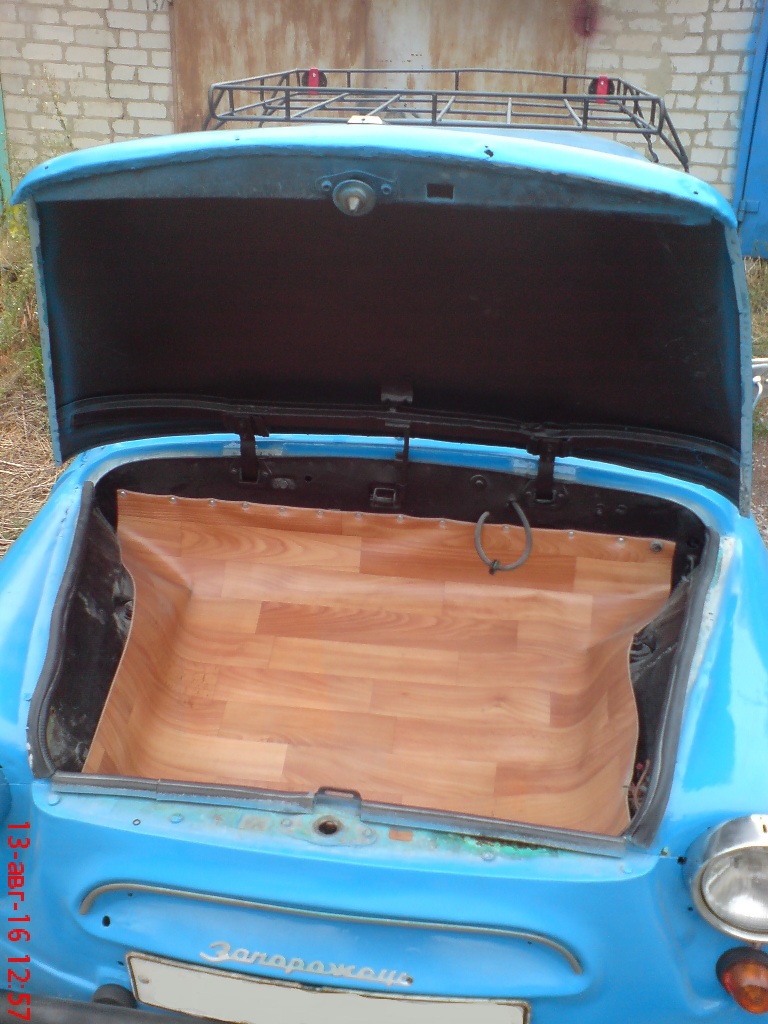

Ближайшие планы:
- сделать фальшпол над мотором, получу три багажника как у Тесла :lachtot:
- доделать проводку
- увеличить емкость СКА до 280А\ч и сделать заезд на дальность. Расчёт на 40км, может 50…
Далёкие планы:
- или купить хотя бы 12 консерв, соединив 4S3P
- или, что менее привлекательно, установить в параллель электродвигателю ДВС на 6л.с. Получиться параллельный гибрид как Приус
Жизнь покажет…
