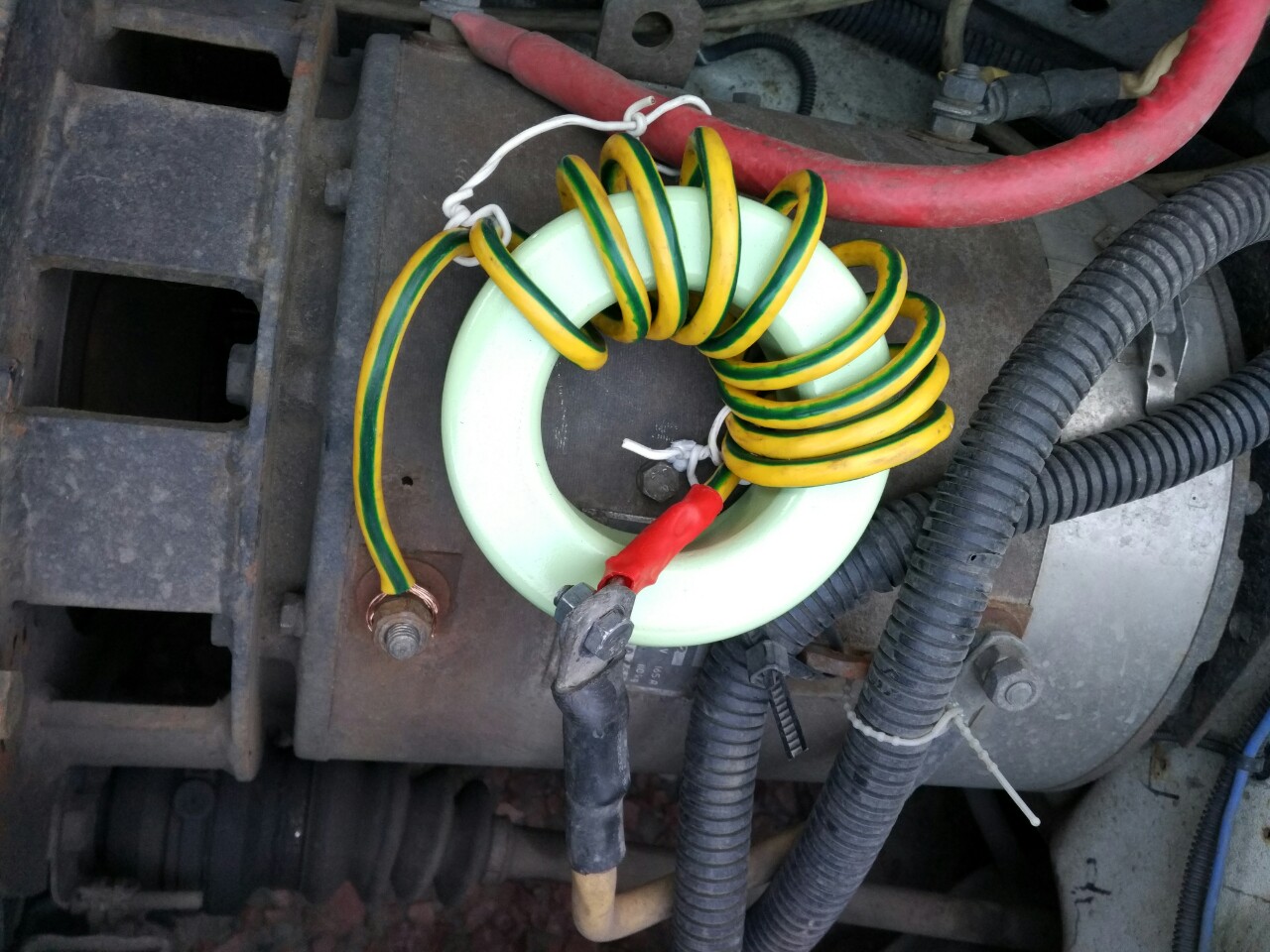

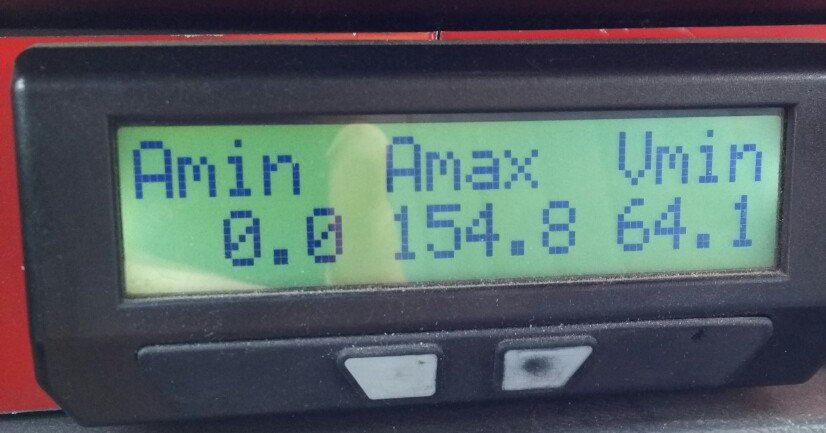

Послушал Михалыча, поставил кольцо, результат на фото .

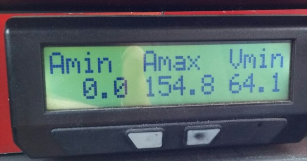

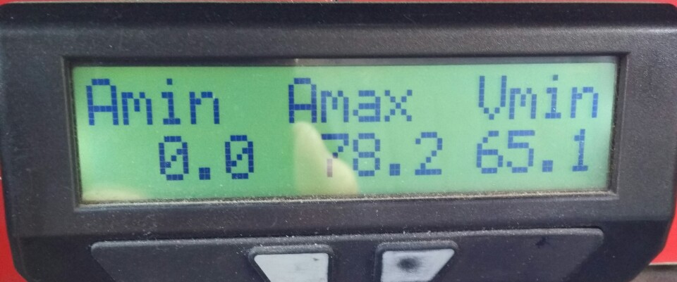

Еще не ездил, поставил и снял, провод тонкий намотан, греется, пробовал только с места на ручнике, прет как танк.
Кто не понял, поясню, без кольца на ручнике 78А, с кольцом на ручнике 150А.

Ток в 150А , стал после установки дросселя , наверное в обмотке (так называемый фазный ) , а не с батареи . ?

Ой Володя, ну нет там никакого ФАЗНОГО, который в 10 раз больше линейного.-батарейного. С батареи , в данном случае подаются 700 амперные пики , и в 10 раз более динные, ниспадающие до нуля паузы ...Вот это усреднённое значение и показывают приборы. Да , уже подключенные к мотору, с большой индуктивностью, 700амперные пики станут раз в пять продолжительнее но 300 апперными, что уже поймают инерционные приборы. .И забудьте про всякие там . "Фазные". Ток тратится не с мифической ФАЗЫ, а с батареи . Там его и смотреть надо. . Хотите подробнее, ищите на форуме -всё есть.
А, если будете на встрече, расскажу и на пальцах, как и почему хороший дроссель удваивает стартовую тягу ДПТ.
 Заголовок повідомлення: Re: Таврия Электро (Киев от BATISKAF)
#25214Повідомлення 02 серп 2016, 18:14
Михалыч, у Вас большой пробел по DC-DC преобразователям, надо подтянуться.
AND тоже экспериментировал с дросселем. Так вот, независимо от Вадима, я тоже назвал ток, протекающий по цепи дроссель-диод-двигатель, ФАЗНЫМ, потому как он больше батарейного, и есть некая аналогия с фазными токами в трезфазных моторах.

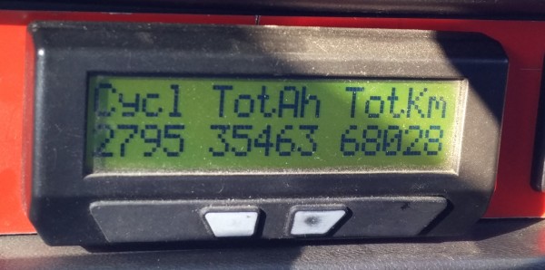

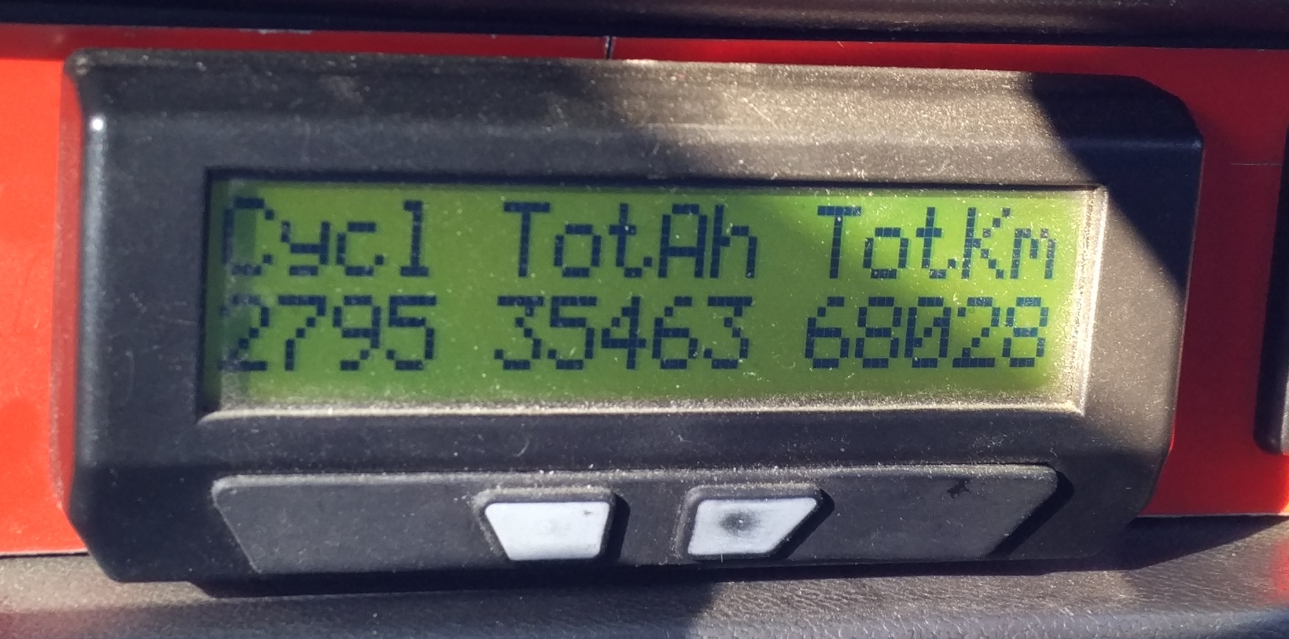

68000 км.

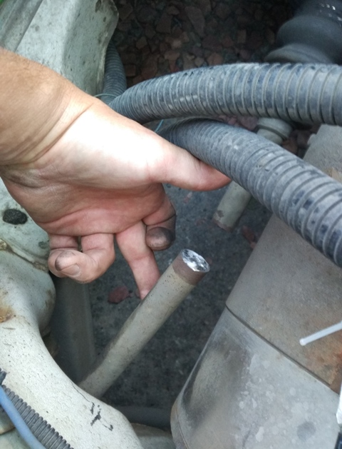

Михалыч, поставил дроссель, нажал на тормоз и на газ для измерения момента, в итоге лопнула полуось по сварке, пришлось опять варить.
Прошлый при испытаниях дросселя от Михалыча сломали стойку на Таврии.

Руслан и Людмила писав(ла):
BATISKAF
Такие испытания на тормоз и на ГАз, дорогого стоят.
Пощади себя и машину.
Разницы нету, во что упираться - в тормозные колодки или дорогу. Момент то одинаковый по отношению до оси :)
