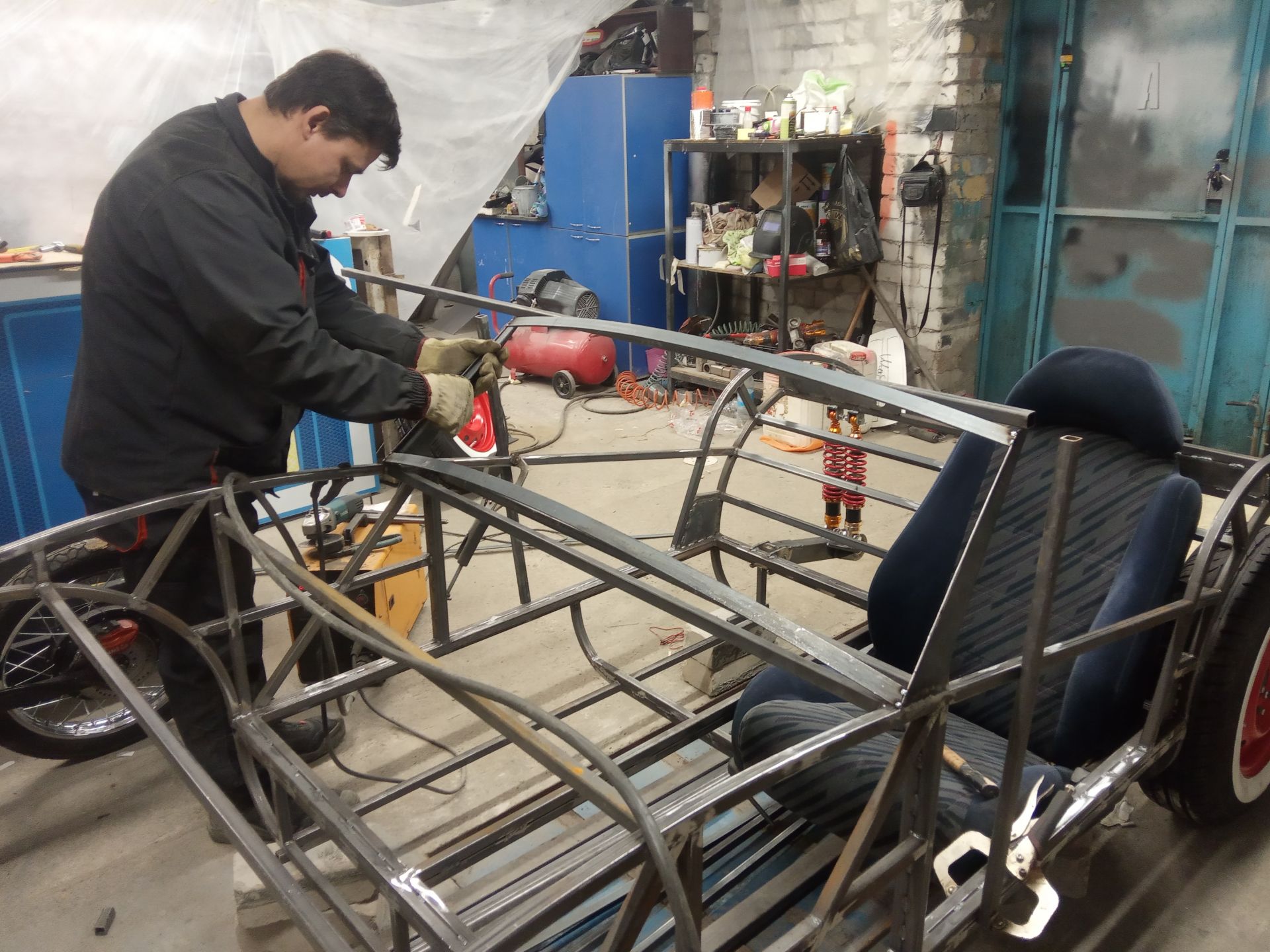

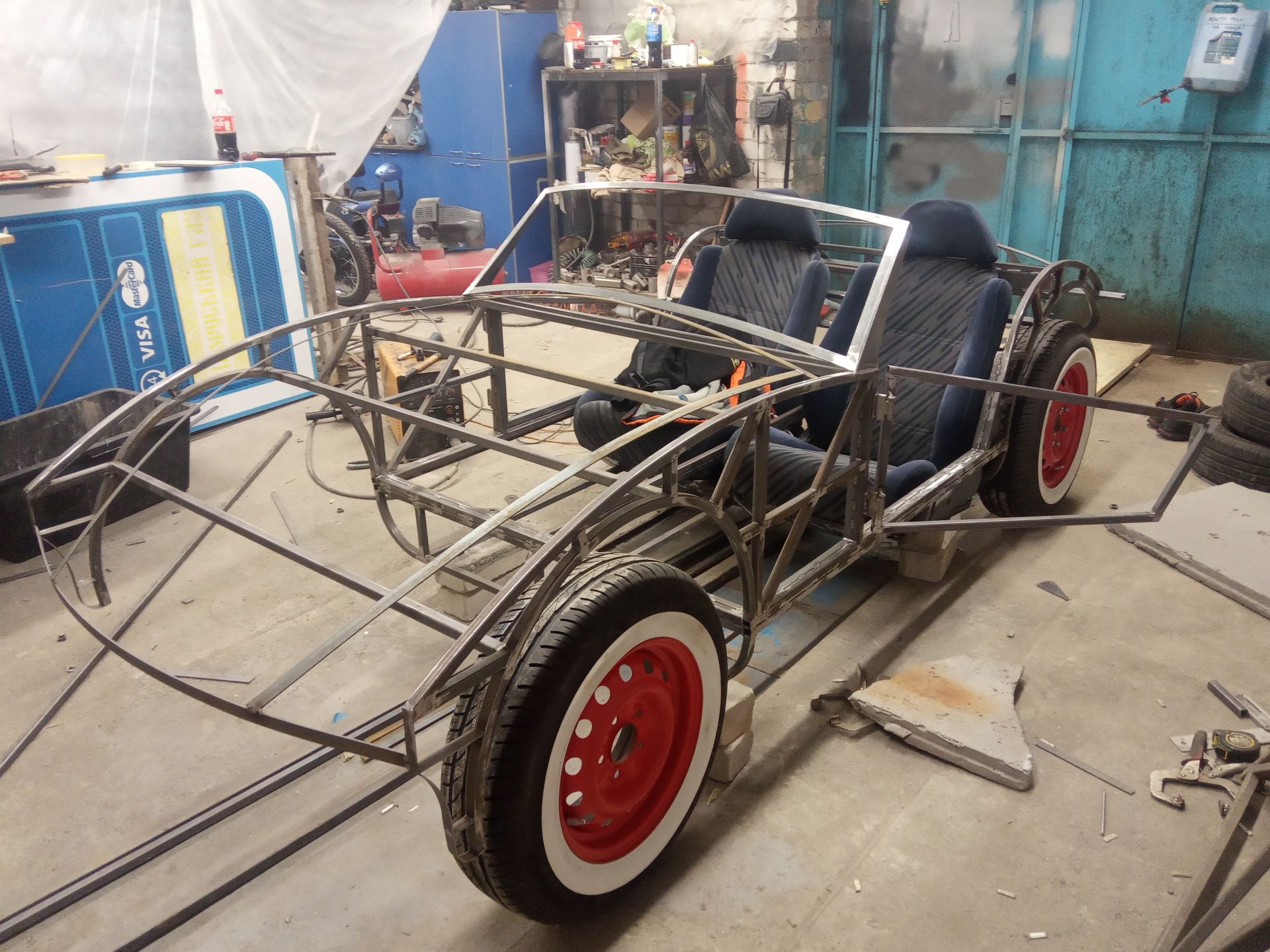

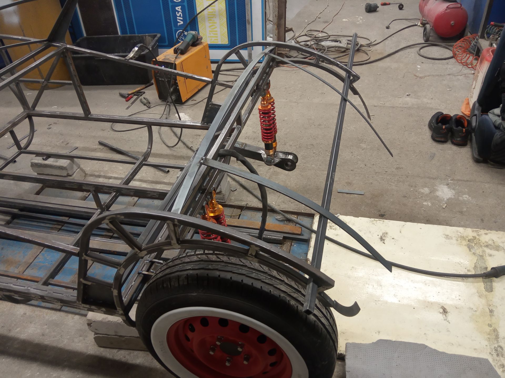

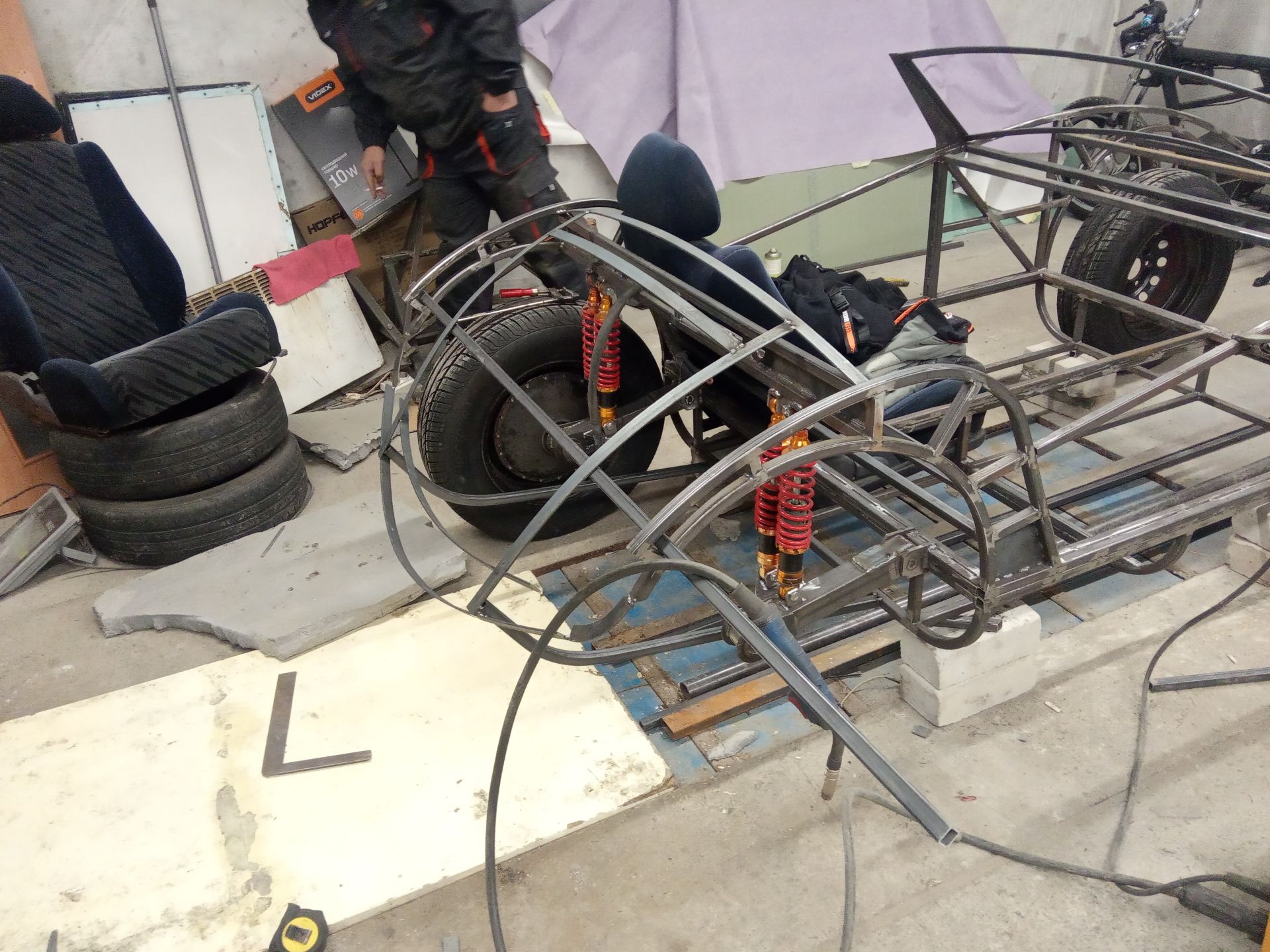

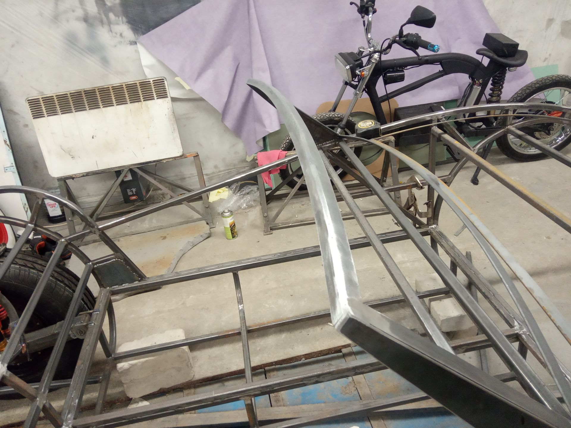

Изготовление рамки лобового стекла и работа по оформлению очертаний кузова (начало)
IMG_20211220_210245.jpg [ 382.95 КБ | Переглядів: 14984 ]
IMG_20211220_214001.jpg [ 367.5 КБ | Переглядів: 14984 ]
IMG_20211220_214652.jpg [ 494.8 КБ | Переглядів: 14984 ]
IMG_20211220_222718.jpg [ 365.57 КБ | Переглядів: 14984 ]

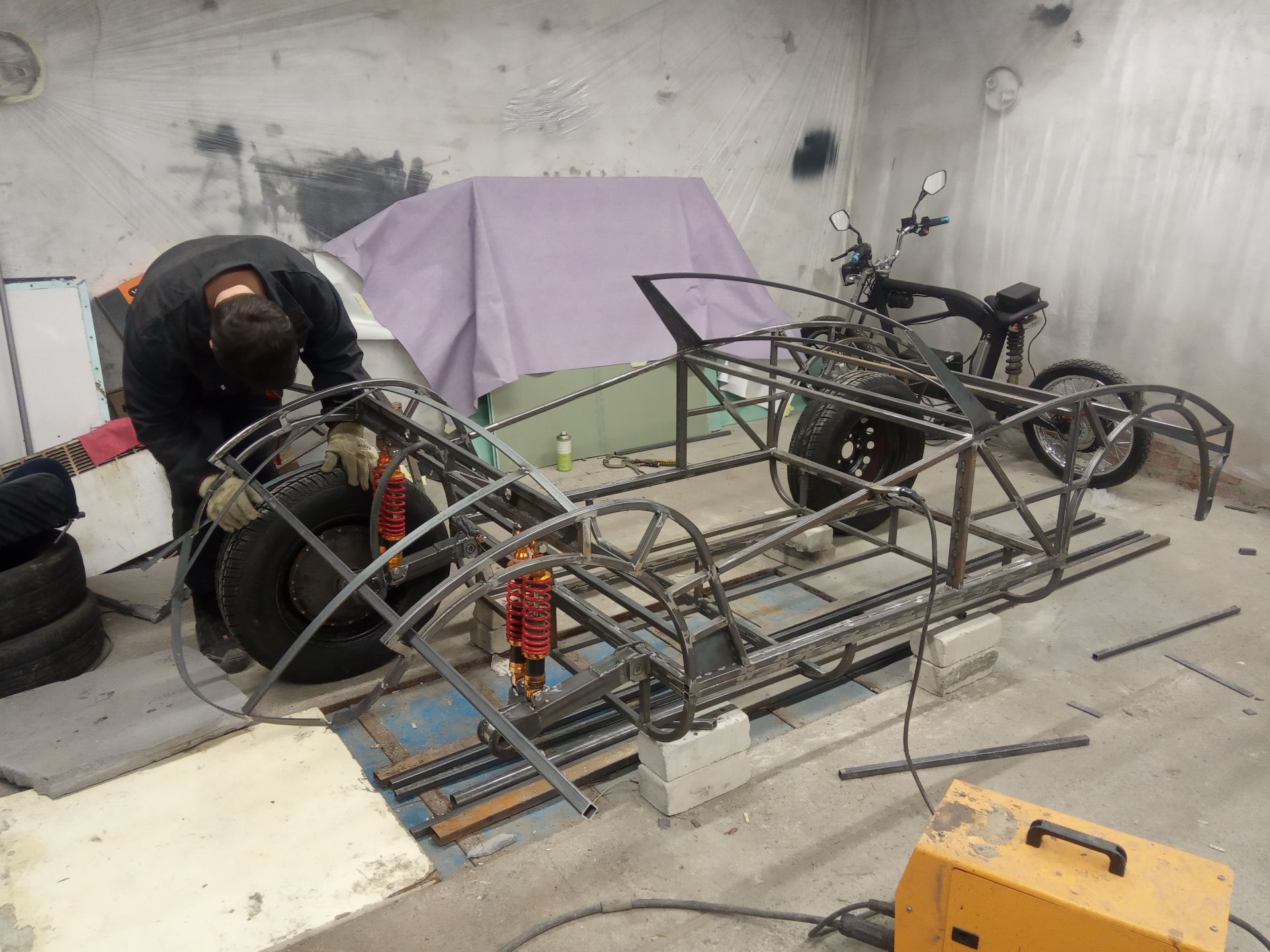

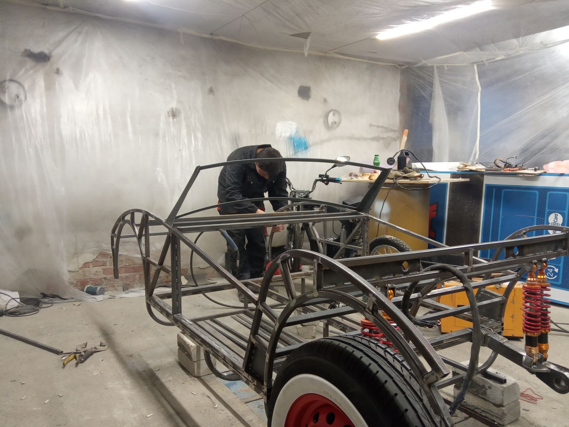

#124323Повідомлення 22 груд 2021, 22:57

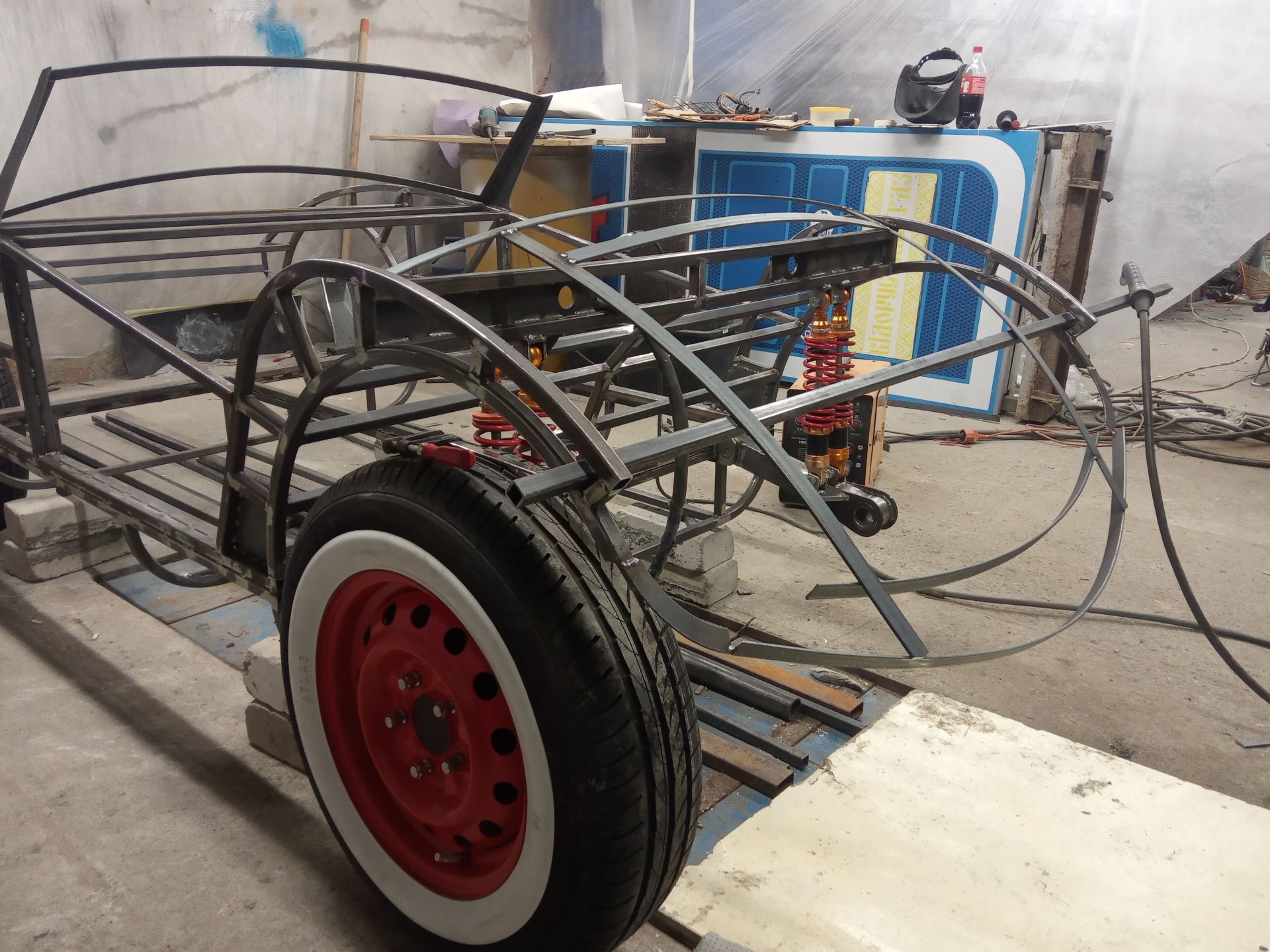

Создание задней части автомобиля
IMG_20211222_193136.jpg [ 391.46 КБ | Переглядів: 14877 ]
IMG_20211222_200821.jpg [ 413.14 КБ | Переглядів: 14877 ]
IMG_20211222_201542.jpg [ 360.76 КБ | Переглядів: 14877 ]

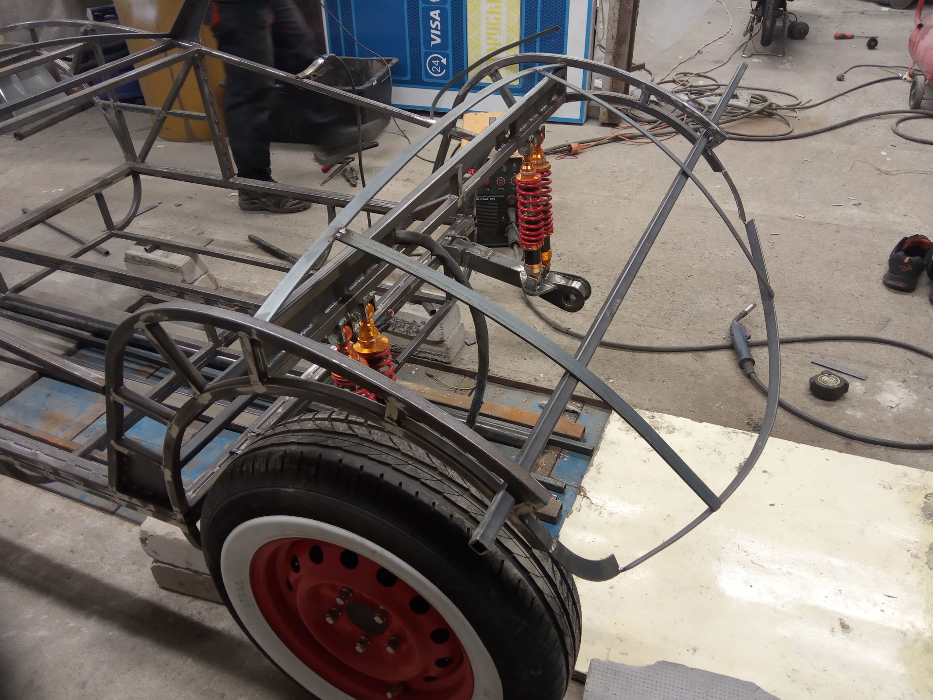

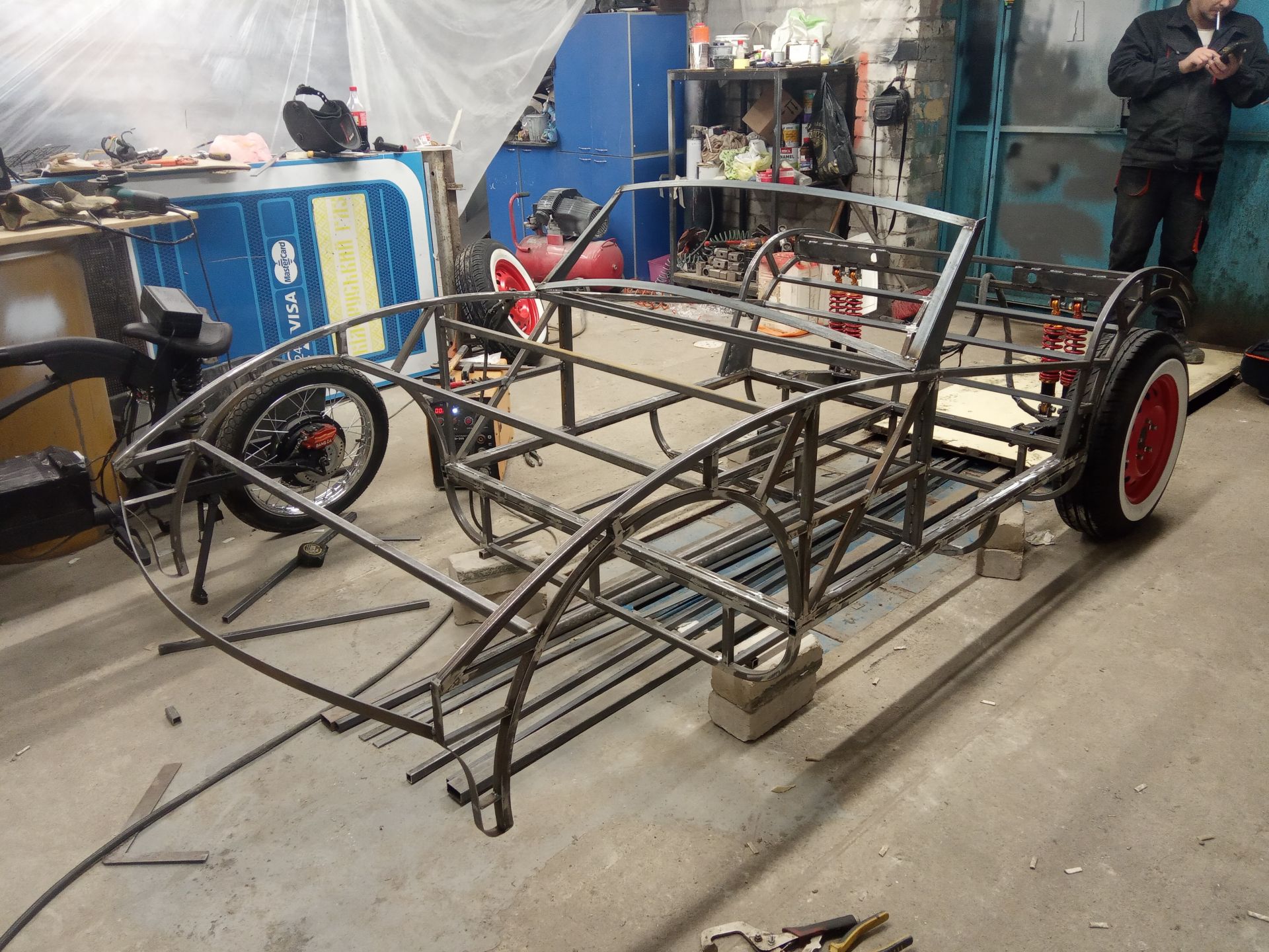

#124324Повідомлення 22 груд 2021, 23:00
У машины предполагается достаточно большой по меркам этого типа багажник.
IMG_20211222_204421.jpg [ 396.76 КБ | Переглядів: 14877 ]
IMG_20211222_212036.jpg [ 431.16 КБ | Переглядів: 14877 ]

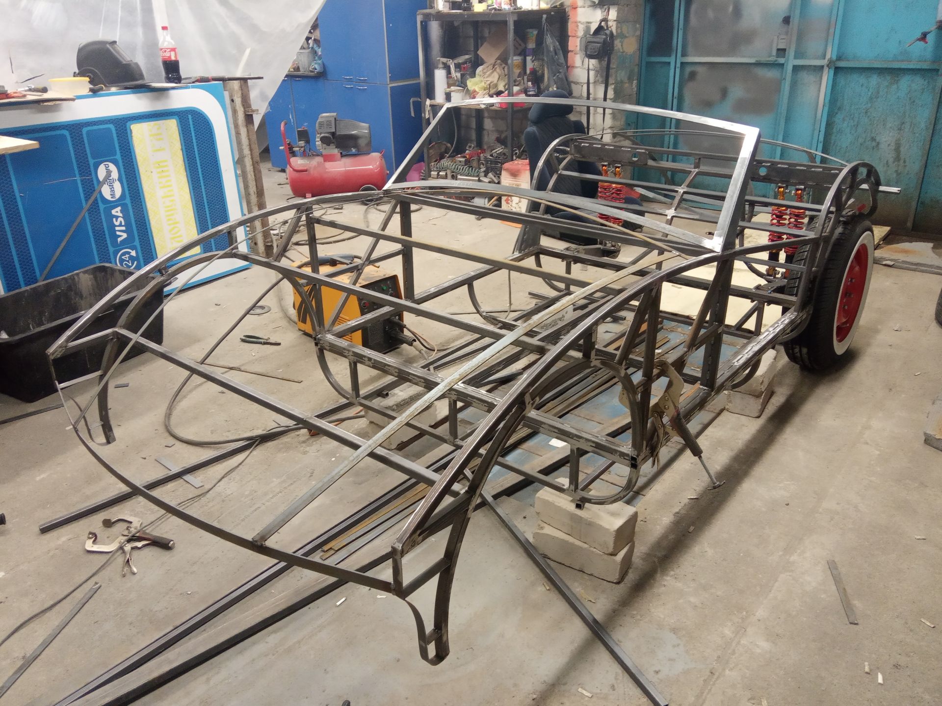

Сегодня работали над рамкой лобового стекла, добавив туда элементы жёсткости окончательно оформив рамку. Так же сформировали некоторые линии, задающие формы капота.

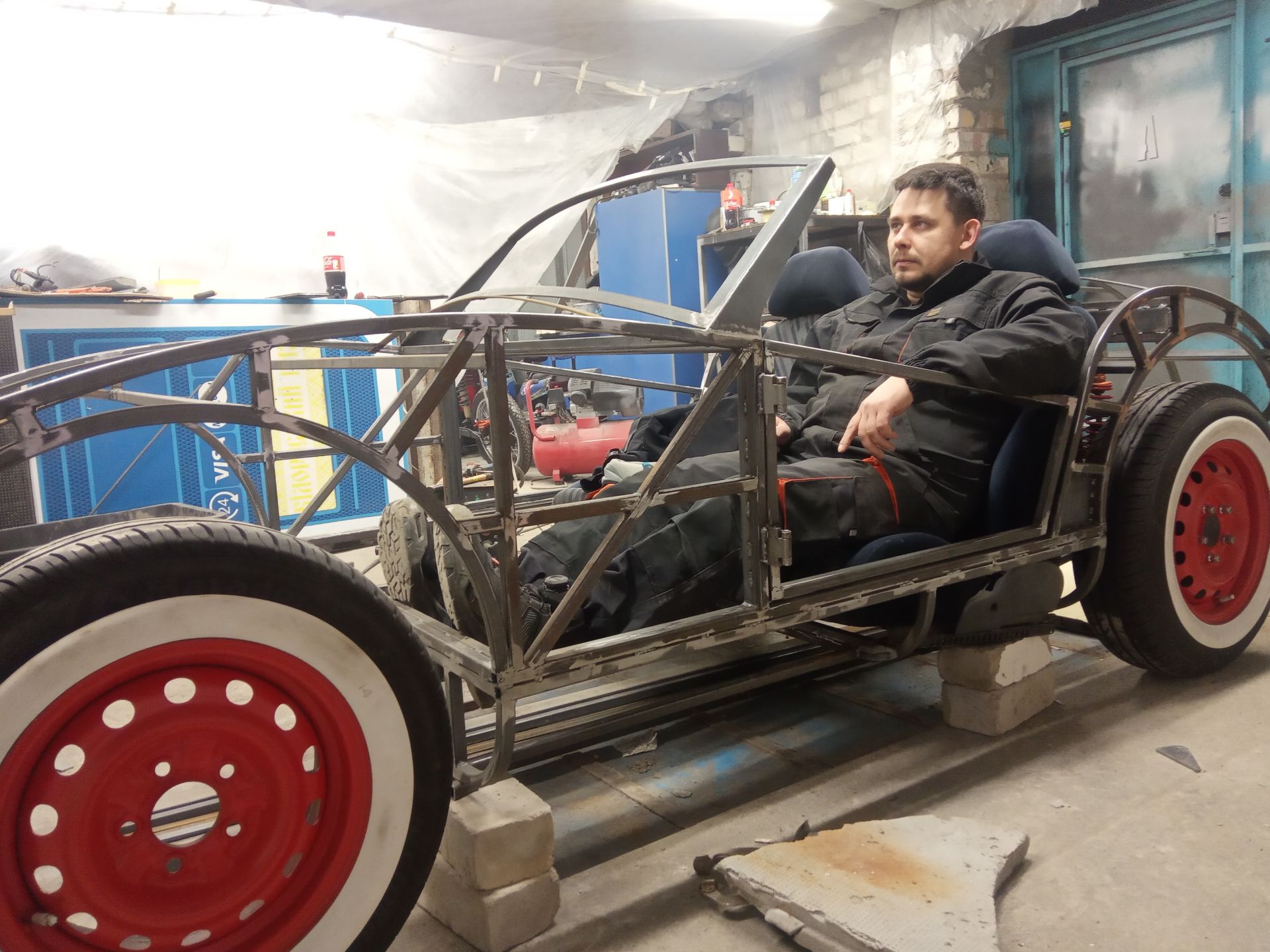

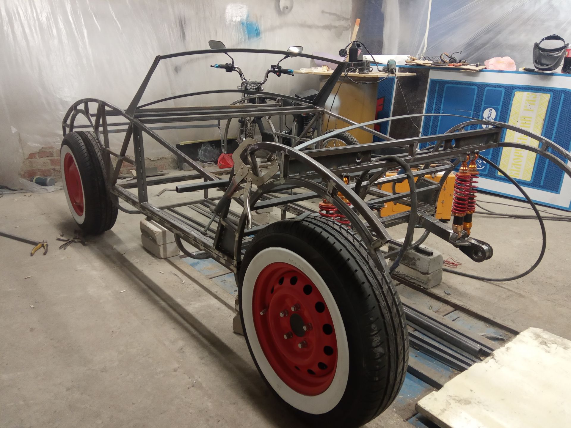

Установили петли и двери, попрактиковались с посадкой.
