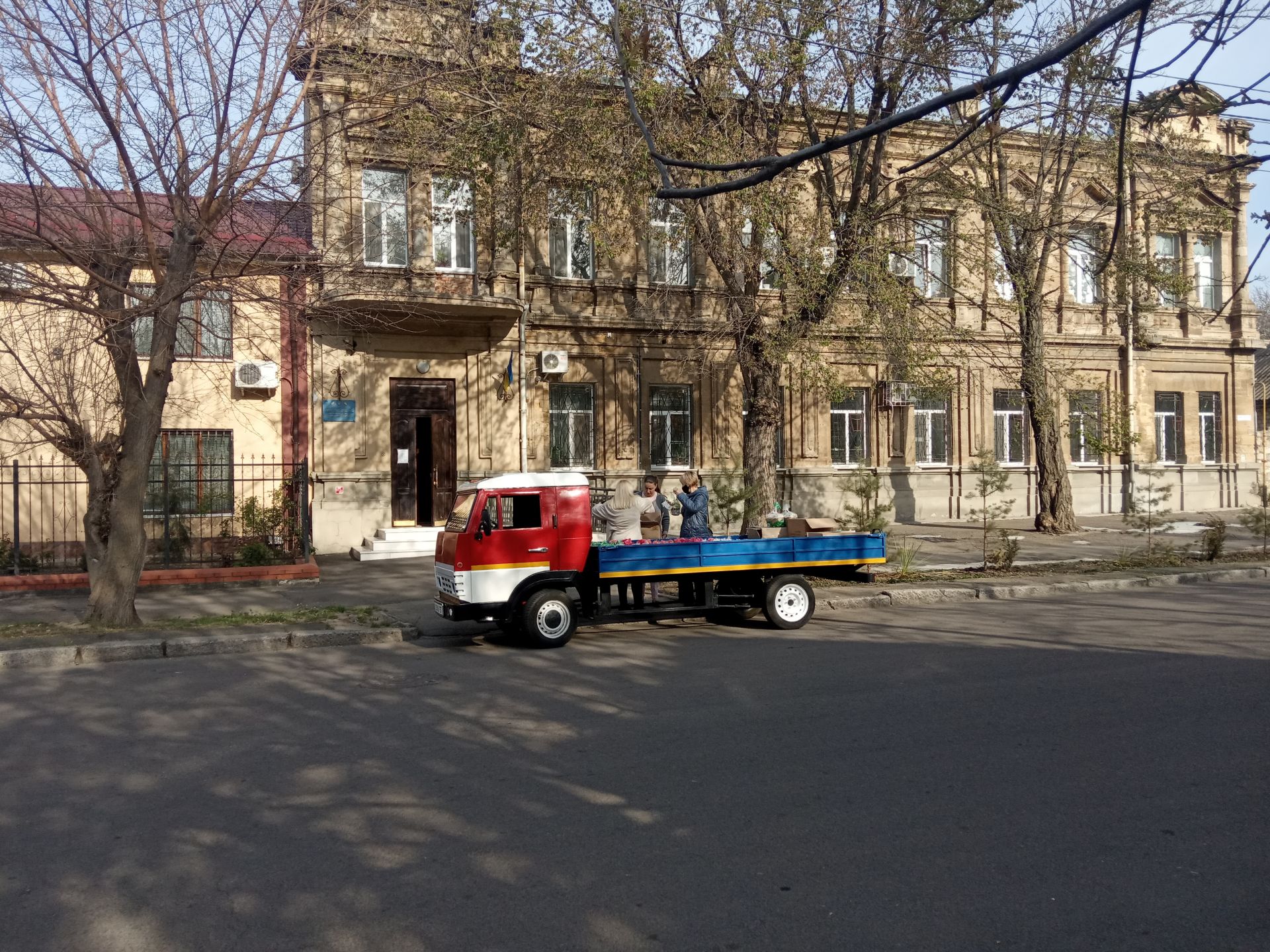

Второй день доставки пасок. Загрузился тремястами изделиями разного размера и цены, на пассажирском месте экспедитор бумагами и маршрутом, сегодня у нас гос. учреждения: исполком, управление образования, налоговая, центр занятости, пенсионный фонд и пара частных вип клиентов. Естественно госслужащие интересуются машиной, а я не упускаю шанс пропиарить себя и грузовик)
Прям возле моего дома ))
Надеюсь ко мне на работу в гос учреждение тоже перепадет пасочек ))

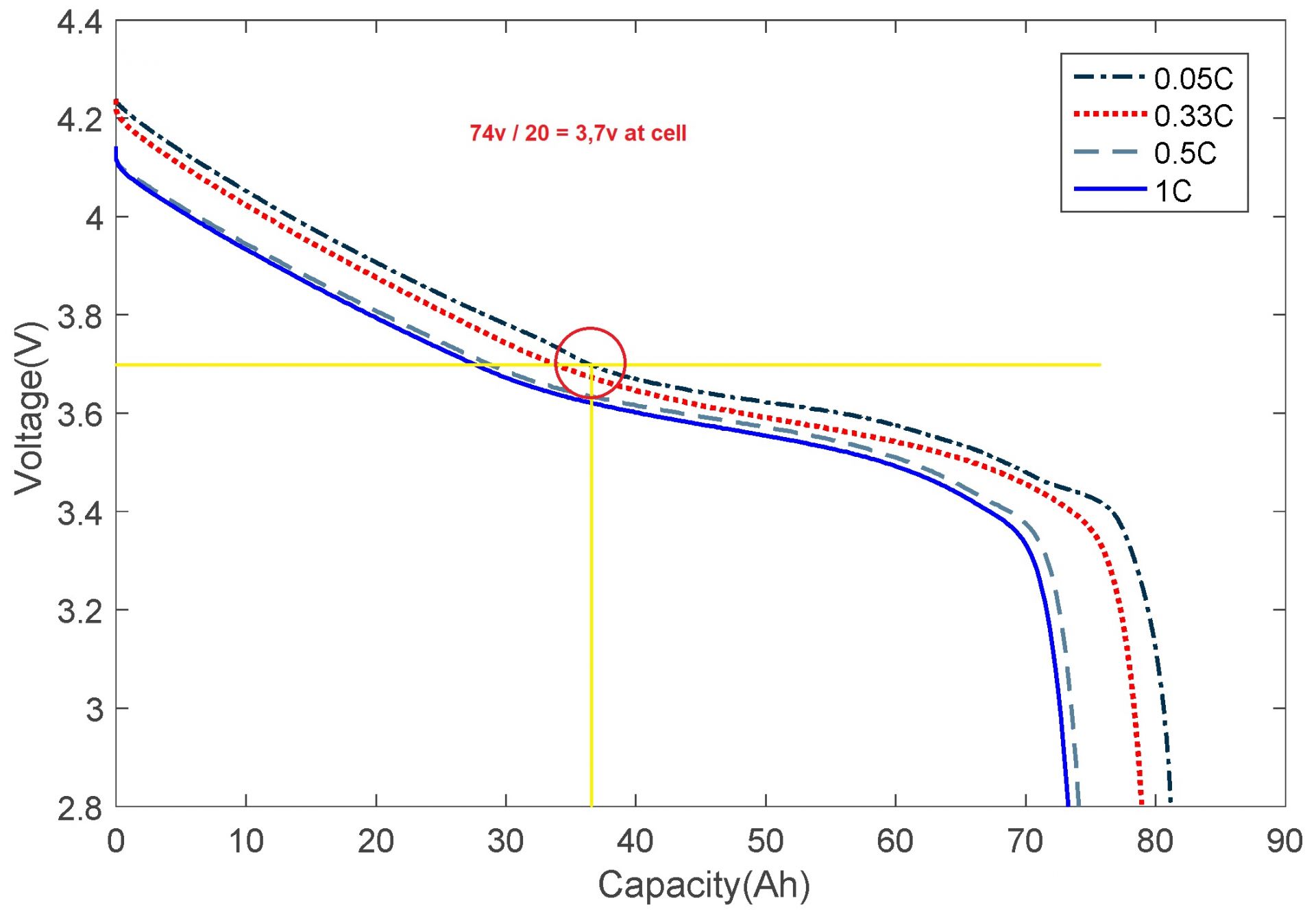

С ваттметром вы бы точно знали сколько Вт*ч в батарее доступно к использованию, сколько осталось в данный момент и надо ли вообще заряжатся или на всю развозку и так хватит
#103291Повідомлення 17 квіт 2020, 13:31
Могу только сказать что на момент выезда на батарее было 82.6 вольта, а после развозки пасок 74 вольта, батарея 20 секций.
#103303Повідомлення 17 квіт 2020, 15:24
Шота Ишхнели писав(ла):
Если вспомнить кривую разряда Li NMC (catl этого типа) то у вас еще около "пол бака" было в момент когда напруга 74В на 20s (на графике 80Ач ячейка, но основная идея думаю и так понятна)
