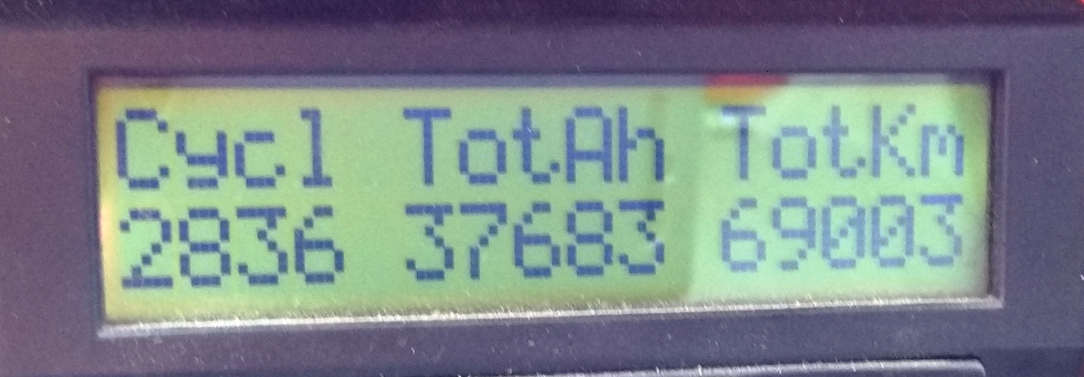

#26868Повідомлення 09 вер 2016, 09:15
Звідки: Київ, Україна
69000 км
69000.jpg [ 681.84 КБ | Переглядів: 12518 ]

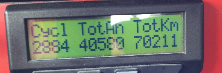

#27942Повідомлення 04 жовт 2016, 21:25
70000 км
IMG_20161003_123755_1475609017075.jpg [ 53.81 КБ | Переглядів: 12461 ]
 Заголовок повідомлення: Re: Таврия Электро (Киев от BATISKAF)
#27947Повідомлення 04 жовт 2016, 21:40
Звідки: Украина.Кировоград
Мій електротранспорт: ЗАЗ 965
О-о-о это уже юбилей!!! На зиму лиф консервы подогревать будете?
#27949Повідомлення 04 жовт 2016, 21:48
У них подогрев автоматический всегда был.
#27950Повідомлення 04 жовт 2016, 21:51
А какую температуру держыте?

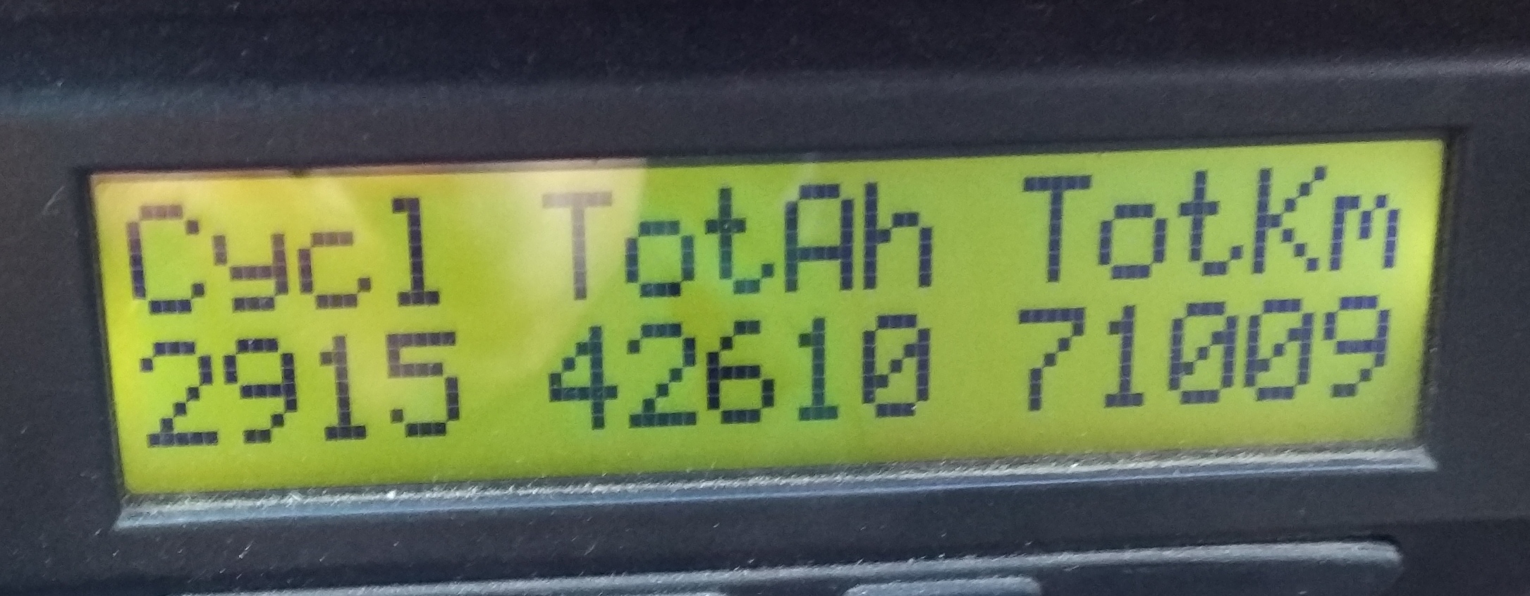

#28666Повідомлення 20 жовт 2016, 11:50
71000 км
71000.jpg [ 625.42 КБ | Переглядів: 12272 ]

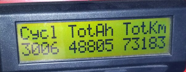

#30923Повідомлення 10 груд 2016, 08:58
73000 км, 3000 циклов.
IMG_20161206_091902_1481352842203.jpg [ 49.98 КБ | Переглядів: 12192 ]
#30930Повідомлення 10 груд 2016, 11:16
Это уже похоже на гонку на выбывание. Пока батарея полностью не деградирует до 0Ач :D
#30950Повідомлення 10 груд 2016, 19:11
Звідки: Tumen
Александр,что так "сухо"?Потеря ёмкости чувствуется?Ячейки в котлетах выпадали,сколько?
ЗАЗ 968М-электро

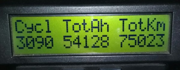

#32640Повідомлення 28 січ 2017, 20:57
75000 км. 3000 циклов. Несколько народных котлет менялись, сколько шт не помню. У меня сейчас параллельно работают 2 ящика АКБ, один из народных котлет, второй с ячейками от Лифа. Поэтому емкость не проверяю, а просто езжу каждый день.
Замена одной ячейки в народной котлете это $8, не очень это напрягает.
IMG_20170125_172229_1485626981588.jpg [ 59.03 КБ | Переглядів: 12049 ]
#32654Повідомлення 28 січ 2017, 23:56
Звідки: Днепроптеровск
Любопытно.
Какая емкость у ячеек с самой первой закупки?
С какого пробега в процесс езды подключились консервы?
Какие емкости батареек (липолей и консерв)?
Если не ошибаюсь то получается вы у нас рекордсмен по соотношению емкости акб на количество пробега.
