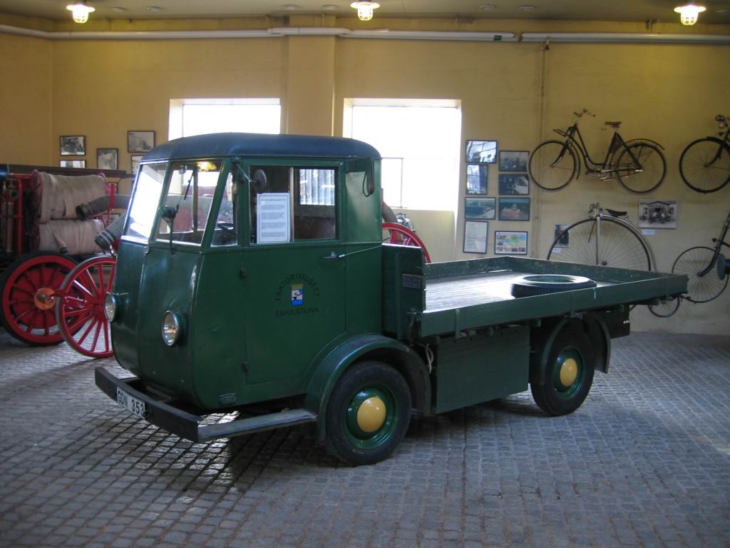

#105512Повідомлення 23 трав 2020, 22:12
Звідки: Київ, Свято́шинський
А если-бы в кузове был ценный груз???
Electrical_truck_01.jpg [ 97.54 КБ | Переглядів: 13925 ]
По бокам ящики безопастнее
