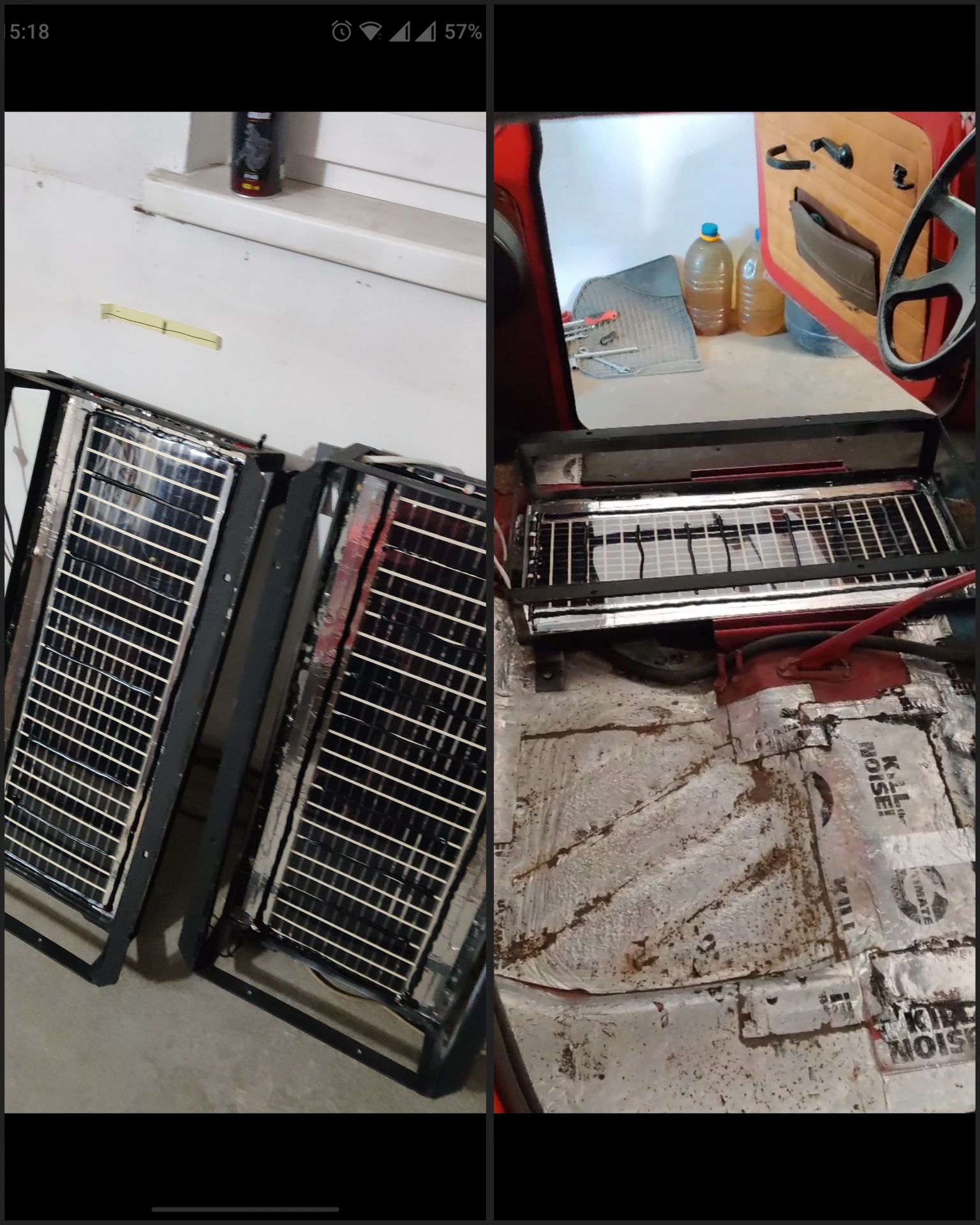

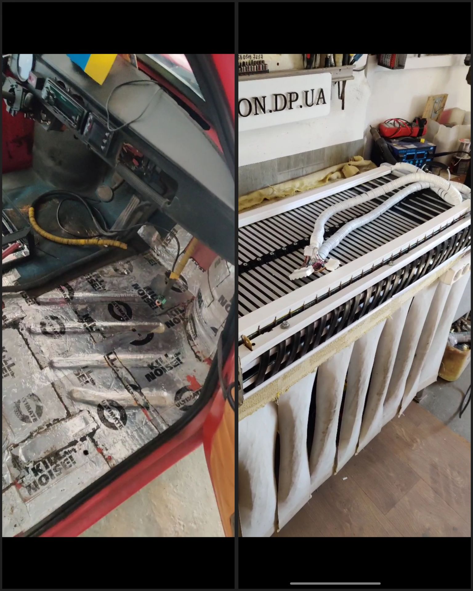

Процес інсталяції батарейки на 20кВт•год
GridArt_20230830_151928671.jpg [ 332.66 КБ | Переглядів: 14505 ]
GridArt_20230830_151848965.jpg [ 361.1 КБ | Переглядів: 14505 ]

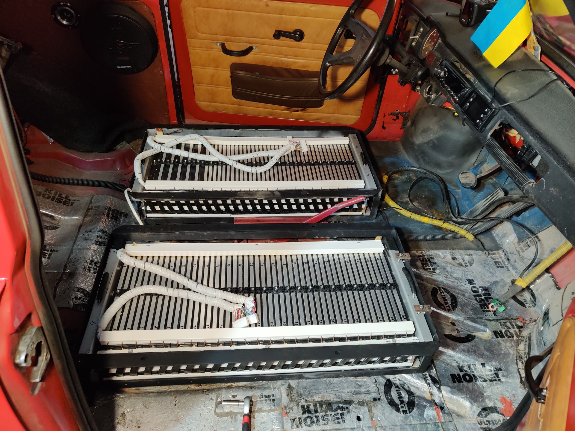

Батарейка зайняла своє місце

Не буде заважати ногам?
#134059Повідомлення 31 серп 2023, 07:12
Звідки: Дніпро, Україна
Goga65 писав(ла):
Залазити трохи не зручно. А так норм. Позаду сидіти ніяк. Дитина може залізти з ногами на сидіння. Малий авто, компромісні рішення...

Сиденья передние точно встанут на свои места? Или приподнимаешь?
По расположению с точки зрения развесовки норм. Главное шоб зад водителя и пассажира были диэлектрическими :lol:

А что наполнение ящиков отличается?
Ячейки перекоммутированы?

Renegate писав(ла):
96s1p

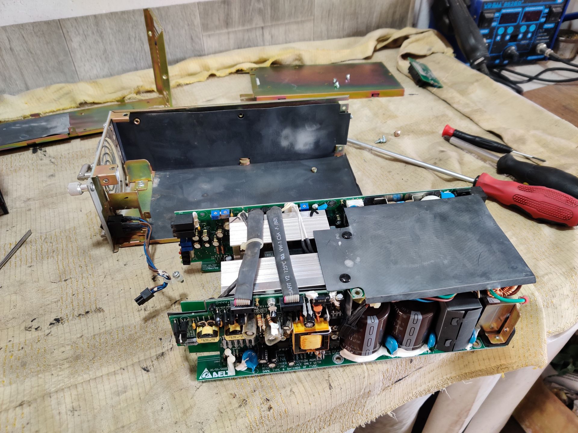

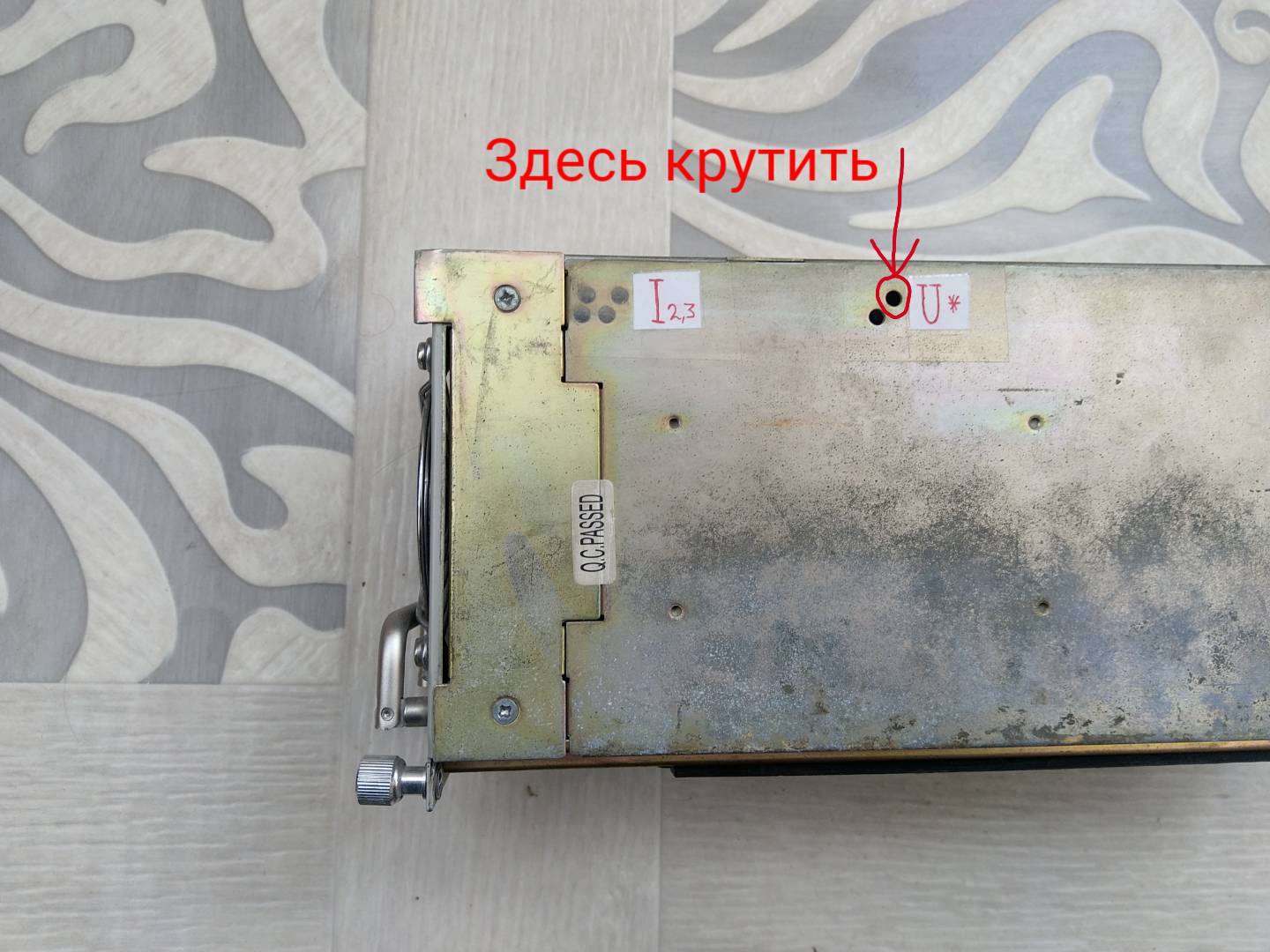

Треба підняти напругу на дельтах до 66В. Спробую...
IMG_20230902_130019.jpg [ 457.43 КБ | Переглядів: 14381 ]
#134085Повідомлення 02 вер 2023, 13:47
R133 замінив на 1К
R53 замінив на 40К
Потрібно знайти в SMD розмірі, так як треба усі 6 шт. перероблювати.
IMG_20230902_145822.jpg [ 538.04 КБ | Переглядів: 14375 ]

можешь навесным монтажем обычные резисторы, но проще тот вариант о котором говорили.
вариант проще и свои 66.6в получишь.
и исче - насколько я помню у пакетов ионика 4.15в потолок. но это не точно))
У меня Kona.
SMD на 1К и 39К ом заказал, в понедельник поеду в радиомагазин.

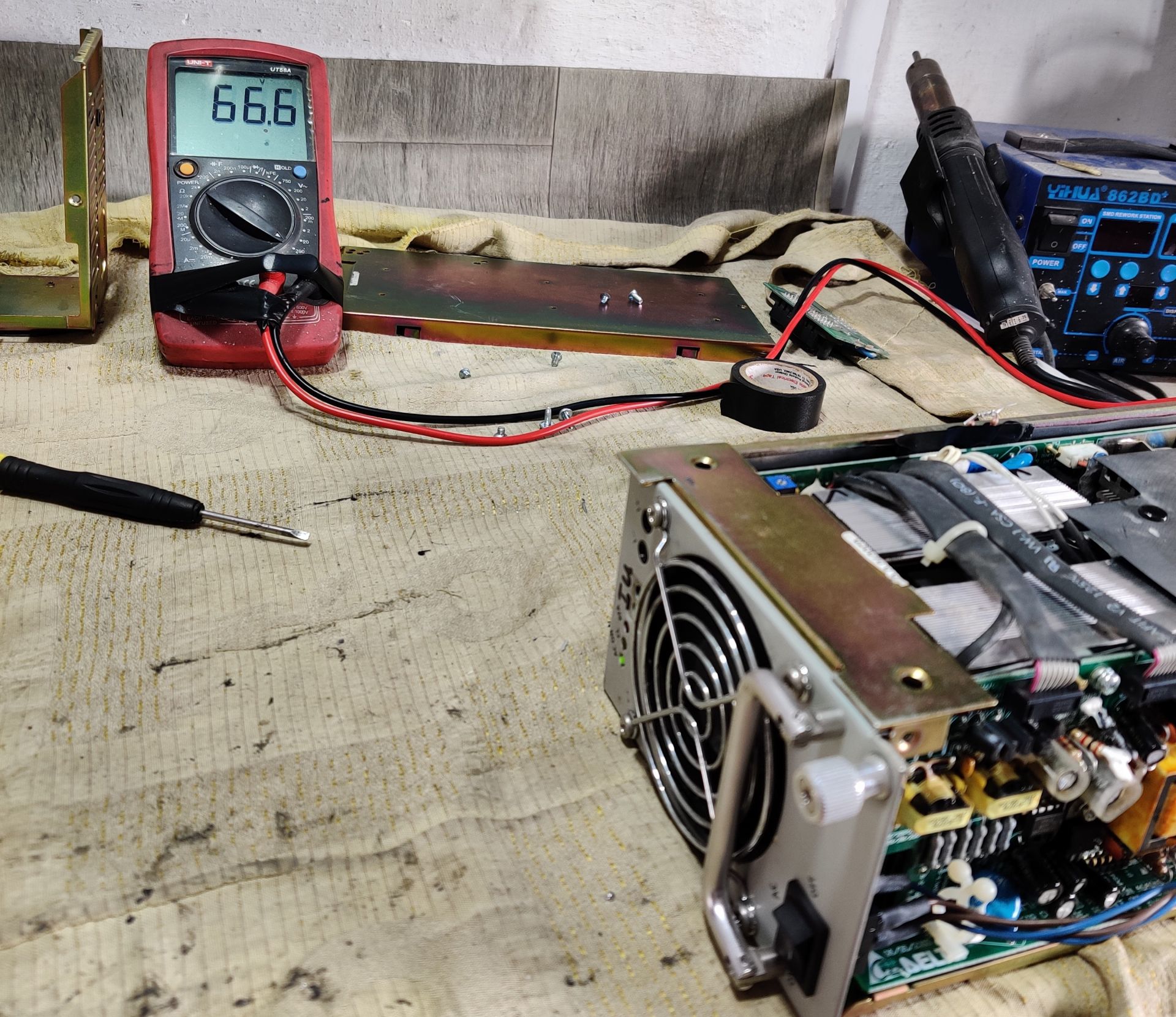

3 дельти перероблені з 64 на 66В, осталось 4. Одна про запас.
