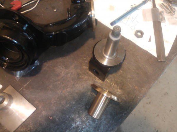

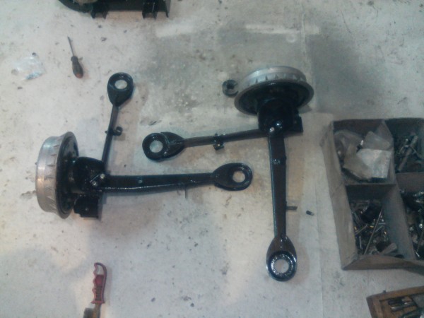

ну да,это правильно...родная подвеска не трабанте по современным меркам неахти,и легкосплавы не поставишь)))))))) по этому я перед тем как все красить,слегка переделал ходовку -пересадил его на ваз 2108.
выбор на самом деле не очень правильный, качество запчастей негодится никуда,а цены довольно высокие( но поскольку начал,то нужно заканчивать)
задние рычаги переделались просто,выточил шайбы. они стали вовнутрь фланцев рычагов,и все дела,к ним прикрутил ступицы в сборе...ну там еще крепление для тросов ручника и тормозных трубок,а то у меня ящик с аккумами.пришлось немного изменить трассировку тросов и трубок.
а спереди пришлось поизголяться..внизу поставил шаровую,переделке подвергся поворотный кулак и нижний рычаг,в результате снизилась неподрессореная масса,избавился от шкворня,и появилась возможность регулировать развал ,так же к кулаку пришлось приварить уши для крепления дисковых тормозов,для этого была выточена оправка которая центровалась в посадке подшипника,и к ней прикручивал ухо,и только тогда приваривал,иначе думаю ровно не приварить...
верхний шкворень остался,для него была выточена бронзовая обойма,и в рессору тоже выточил втулки.а то с сайлентблоками не срослось..
а и еще момент в пользу переделки.передние не взвешивал,а задние ступици от трабанта на два с лишним кг тяжелее чем восьмерочные...

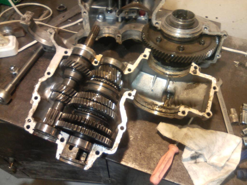

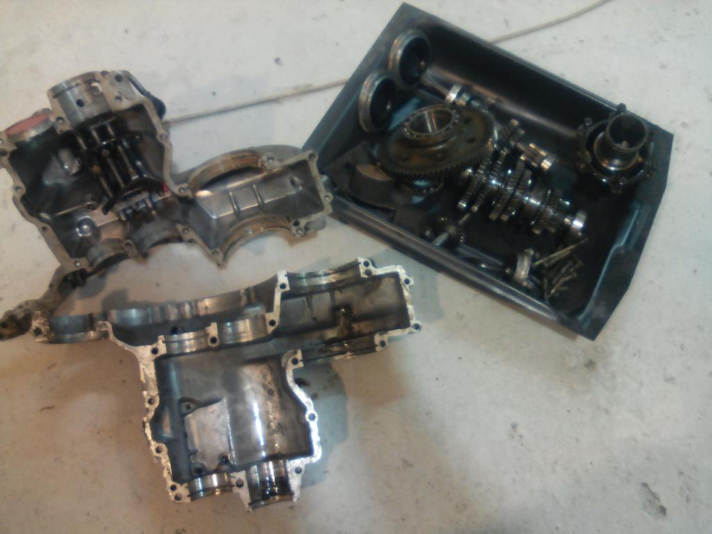

паралельно перебрал коробку.заменил все подшипники и сальники,проверил шестерни на предмет выработки прошлифовал поверхности где сальники трутся,а то канавки вроде и не большие но были,просто наждачкой в токарном станке прошел,валы стали как новые.
немного доработал стаканы сателитов дифференциала,чтобы можно было поставить восьмерочные гранаты.
все перемыл и собрал,коробка закрутилась гораздо тише.
все сальники и подшипники свободно можно купить.единственный момент,подшипники коробки диффа. довольно дорогие

...блин,пока и придраться не к чему :) ... хотя нет,можно - например к вот этому:
Лев писав(ла):
...это правильно называть "полуосевые шестерни" :P
А ещё правильнее не просто сказать "доработал" , а более-менее подробно описать - как! Думаю,что такие подробности будут не лишними,особенно для трабантоводов.
 Заголовок повідомлення: Re: Трабант Электро из Запорожья
#39390Повідомлення 22 лип 2017, 21:13
да.сателиты не трогал,точно....вечер...устал...в трабанте в коробке,шестерня полуоси сделана вместе со стаканом ШРУСа ,мне пришлось взять восьмерочные шестерни полуосей, проточить их ,потом расточить трабантовский стакан в минус сотку от шестерен,запрессовать восьмерочные шестерни в стаканы , и приварить...и сверху стакана еще сделал опорное кольцо для центровки гранаты с проточкой под Оринг,и его тоже приварил..что интересно.аргоном приварить не смог материал стакана непонятный стреляет сильно,а полуавтомат нормально все заварил.
если вдруг у кого возникнут вопросы,могу нарисовать..на самом деле я с самого начала писал тему в таком стиле,что если у кого возникают вопросы по конкретному узлу.их можно отдельно разобрать...а то так писать много)

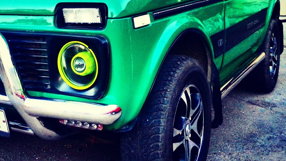

Jekabes писав(ла):
У меня была 7 лет нива 1979г.в., я вылизал в ней всё,
...вот это тоже интересная для меня тема - могу до-о-лго болтать про Ниву! Только она у меня не была,а есть...
Вот такая была... название было "Хруст зелени".
207f4ccs-960.jpg [ 195.8 КБ | Переглядів: 13607 ]
А продал дёшево, так как в МРЭО отказались снимать с учёта по причине переварки всего кузова.
Не будем засорять тему...

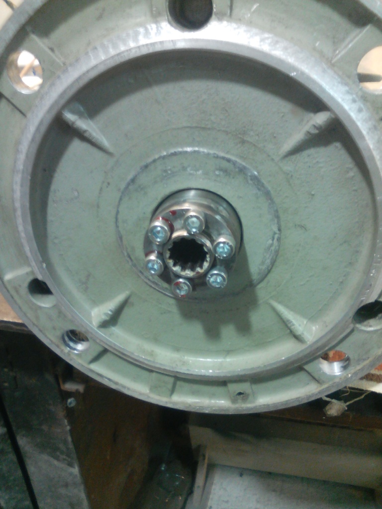

пока не пришел Инженер,продолжаем :o

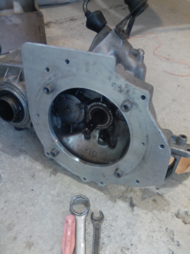

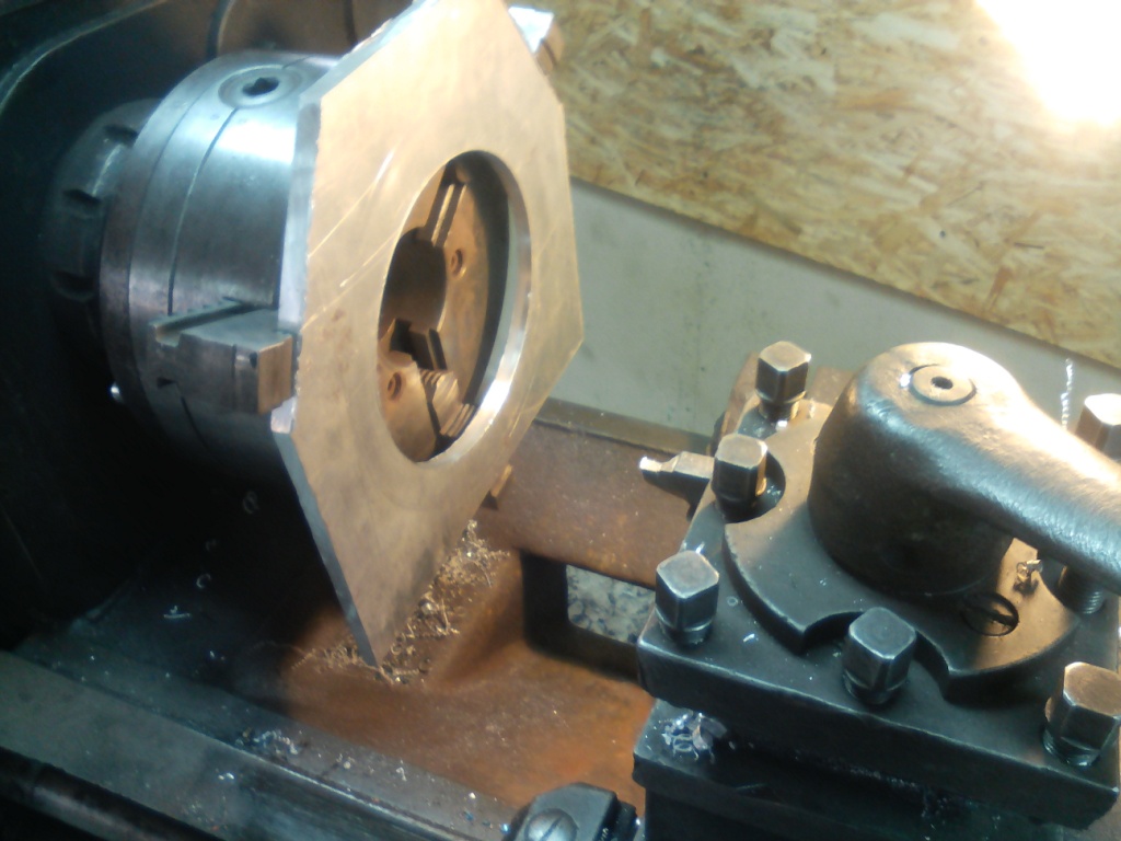

коробку собрал,настало время соединять ее с мотором я пошел по схеме,которую все не любят.использовал шлицевую часть от сцепления).
муфта была высверлена из диска , и запрессована в вал мотора,после чего.я ее еще и прикрутил шестью винтами М6 раньше там были заклепки диаметром 4мм с мотором все
теперь плита
предварительно отрезанный кусок алюминия толщиной 12 зажимаем в станок,и за одну установку растачиваем отверстие для посадки мотора ,и обнижение для посадки в коробку. там в коробке,в кожухе сцепления есть расточка,похоже она технологическая,оочень полезная.
после обрезаем плиту уже точно по контуру коробки.я оставил сверху не обрезаную,в надежде что может прийдется как-то крепить контроллери этот выступ поможет.
для крепления мотора к плите,просверлил отверстия .сверлил в сборе с фланцем мотора по одному,потом развернул их тоже вместе с фланцем.
в эти отверстия со стороны коробки вставил бобышки с внутренней резьбой.мотор одевается на бобышки(в плиту они запрессованы)и прикручивается болтами м10 с шайбами. по итогу мотор плотно сидит в расточке,и на бобышках,за счет работ с плитой "за одну установку" соосность идеальная,фланец мотора диаметром не на много меньше кожуха сцепления по этому получилась довольно высокая жесткость соединения....ну вот собственно...
IMG_20170404_192920.jpg [ 214.74 КБ | Переглядів: 13574 ]
IMG_20170327_165637.jpg [ 196 КБ | Переглядів: 13574 ]
Коментарій до файлу: тут видно куда крепиться мотор.и видно что плита и без болтов нормально держится на коробке за счет проточки
