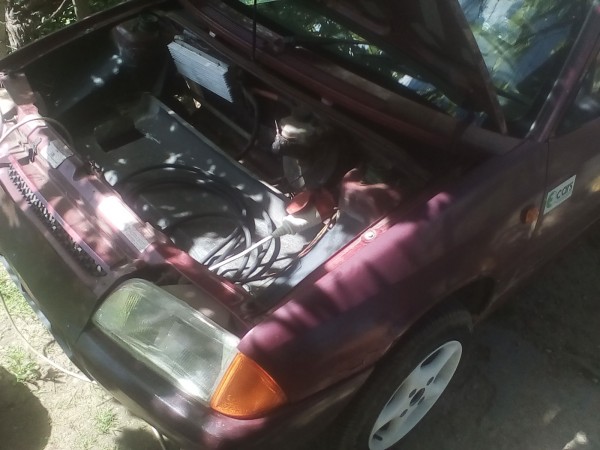

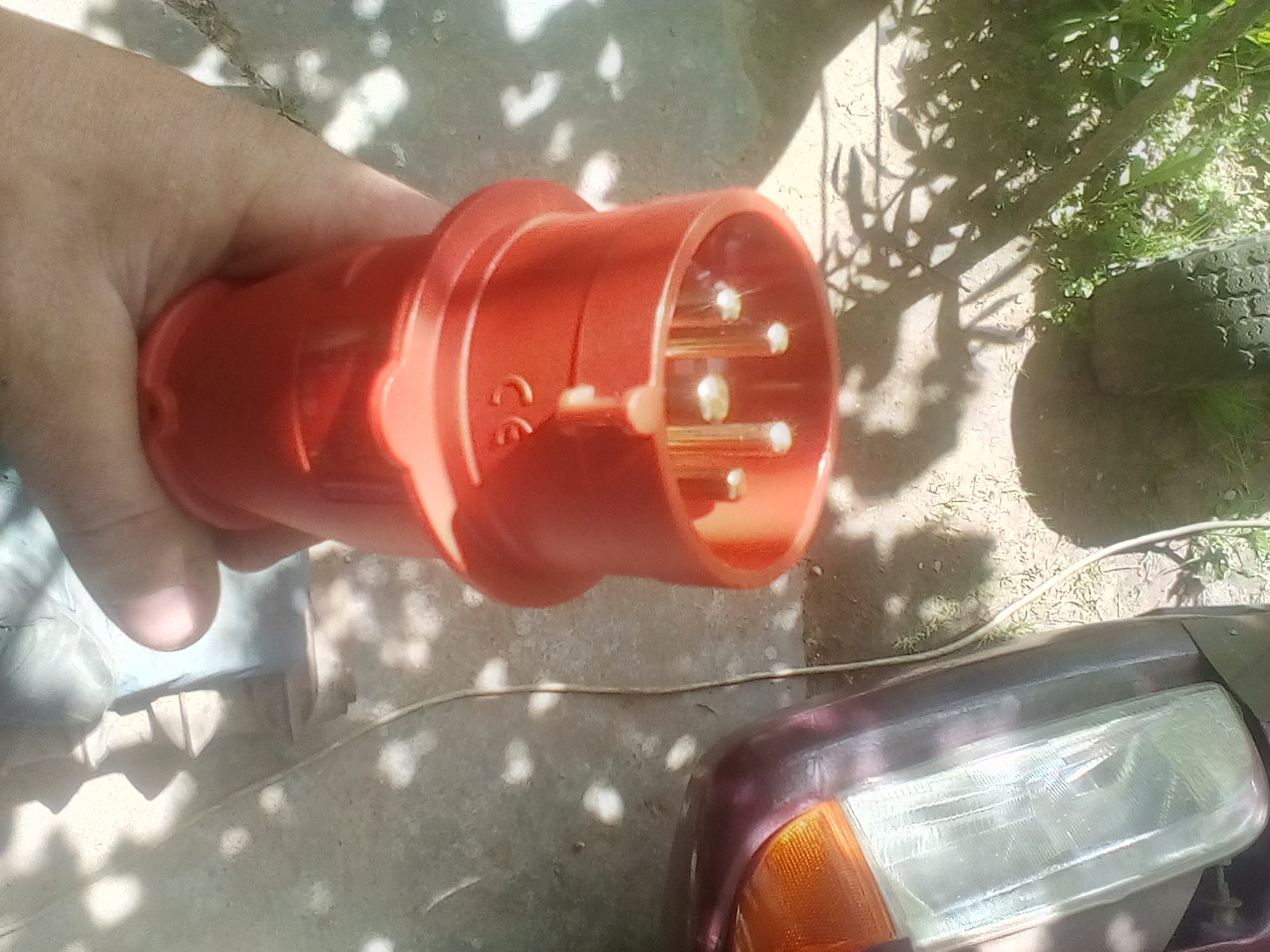

В общем свершилось ! :hurra: !
Я теперь могу заряжатся на зарядных станциях :bravo:
Общепром тип 3 Mennekes на авто и тип 2 Mennekes к станции.

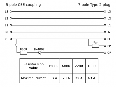

Интересуют технические подробности. У вас теперь мощность зарядки зависит от подаваемого с зарядной станции EVSE-сигнала?
 Заголовок повідомлення: Re: Citroen AX Electrique (Беларусь, от SERNEO)
#58830Повідомлення 20 трав 2018, 10:33
Звідки: РБ,Минск
Дякував (ла) 30 Подякували 64
Смысл такой стоит сопротивление на 680 Ом , мощность при этом 4,4 кВт на фазу максимальный, у меня же в максимале это 2,2 кВт на фазу и уже в авто (независимо от станции) я регулирую, либо вообще могу отключить нагрузку , а станция будет выдавать и дальше.

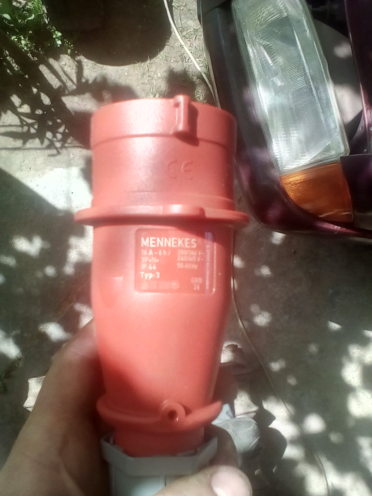

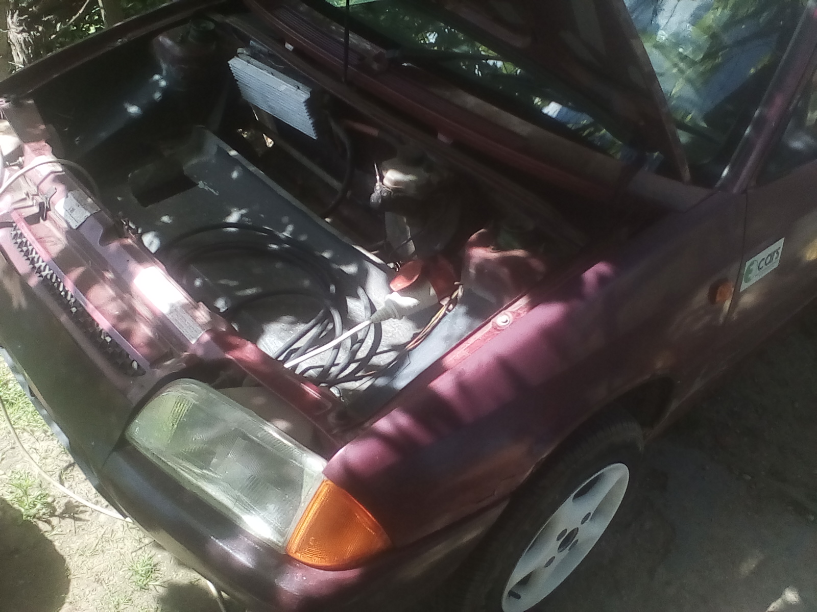

Общепром обычный 5 -ти пиновый 2,5$, немецкий Mennekes 5$
Разъём находиться под капотом , капот закрывается )))
IMG_20180520_141544.jpg [ 683.46 КБ | Переглядів: 10203 ]
IMG_20180520_141412.jpg [ 655.49 КБ | Переглядів: 10203 ]
Коментарій до файлу: Подключен обычный общепром для однофазной сети
IMG_20180520_142316.jpg [ 569.46 КБ | Переглядів: 10203 ]

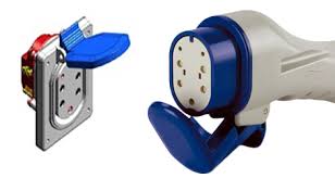

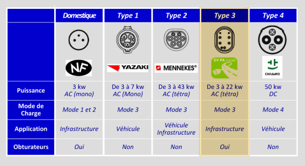

Просто так выглядит тип 3 меннекес:
cache_2412158920.jpg [ 94.14 КБ | Переглядів: 10200 ]
Plug-Types-656x246.jpg [ 17.46 КБ | Переглядів: 10200 ]
скачанные файлы.jpg [ 6.38 КБ | Переглядів: 10200 ]
А у Вас просто общепром (от фирмы) меннекес (СЕЕ 5pin) ; )
Т.е. как минимум ваш штекер может кто угодно вытащить из станции. Как максимум обрезать? Вы на линию CP-PE вообще не ставили сопротивлений?

Ну так правильно я сказал общепром тип 3 Mennekes, тем более на нем так написано)))
У вас на фото тип 3 EV PA inside или тип 3 Scame но не тип 3 Mennekes.

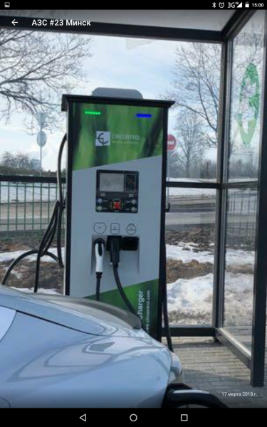

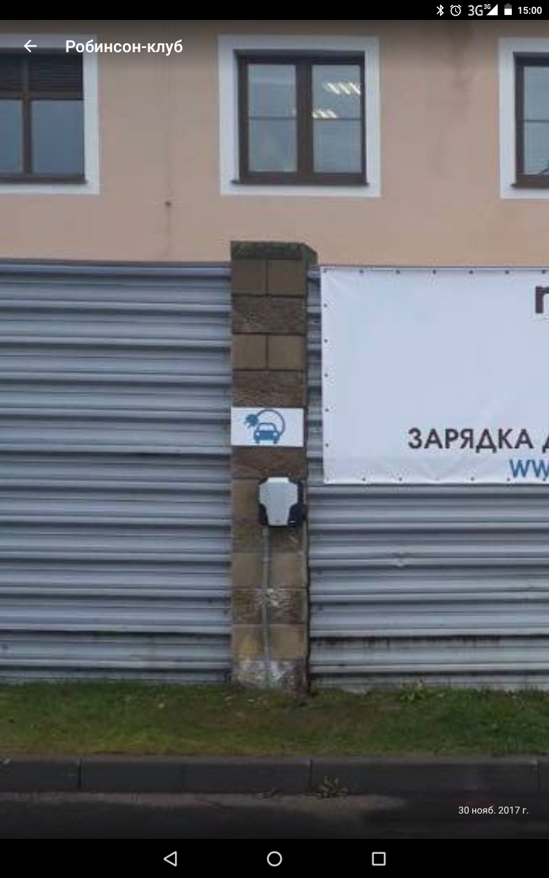

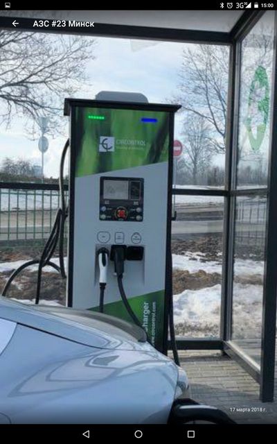

Вот и проверка выявила проблему зарядки непошли на двух станциях
И тут мне стало интересно как же самодельщики обходят этот момент с "умными" зарядами?
Коментарій до файлу: Вроде простая зарядка из индикации два светодиода синий и зелёный
Screenshot_20180527-150006.png [ 558.27 КБ | Переглядів: 10128 ]
Коментарій до файлу: На этой активация рф картой и экран с процентом заряда и вот тут вот должен быть явно контроллер а не пара резисторов
Screenshot_20180527-150053.png [ 907.96 КБ | Переглядів: 10128 ]
Мой канал youtube MinskSiti
#59416Повідомлення 27 трав 2018, 15:55
SerNeo писав(ла):
Это для протоколов чадемо и ССS, для АС зарядки если в станции тип2 контроллер не нужен. Он нужен если в машине тип2, а источник розетка, общепром, в общем все АС, что без CP контакта.

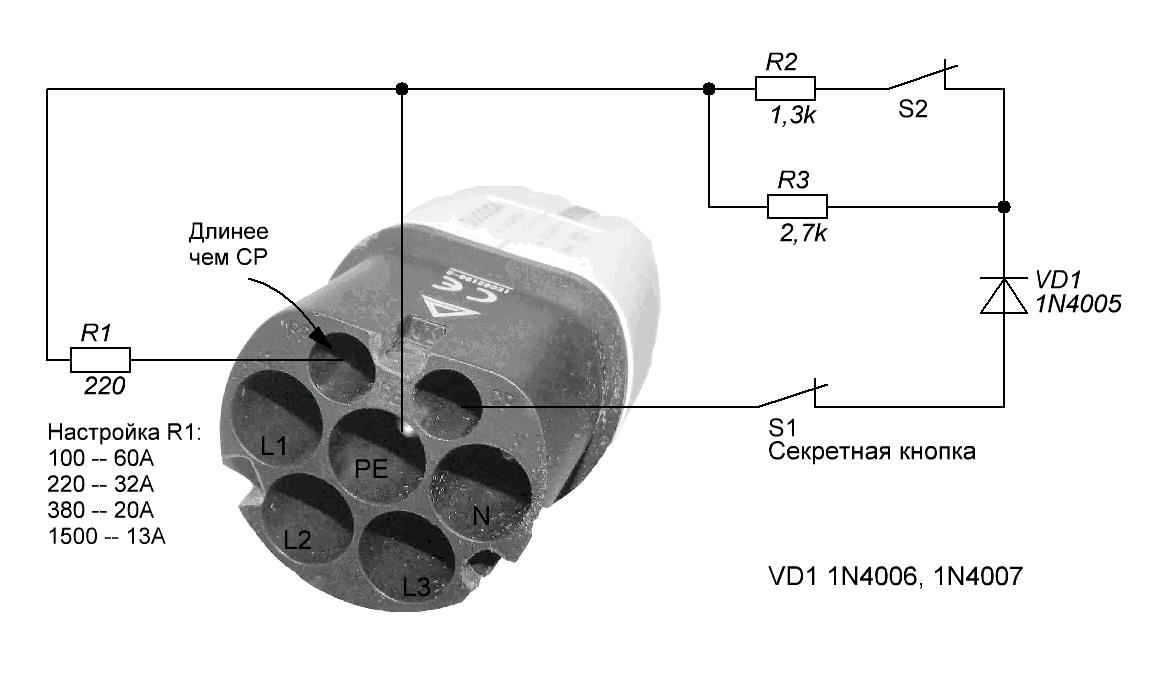

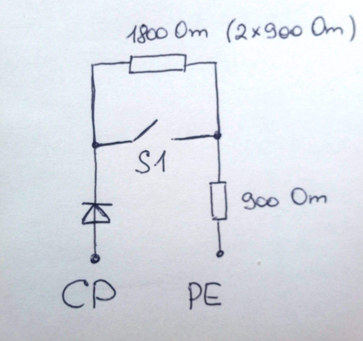

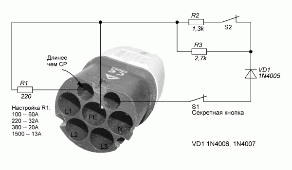

Схема:
Подробно:
DeLike писав(ла):
Есть станции, которые запускаются сразу после перехода со статуса А в статус С (СР-РЕ = разрыв -> 870 Ом), а есть станции где нужен переход со статуса А в В (разрыв -> 2,7 кОм), а потом В в С (2,7 кОм -> 870 Ом), иначе станция не включит контакторы и зарядка не начнется
Если Вы не поняли то 870 Ом это сопротивление параллельно соединенных кнопкой S2 резисторов номиналом 1,3 кОм и 2,7 кОм (Rp = (R1×R2)/(R1+R2)
Я делал из резисторов номиналом 900 Ом и все работает. R1 900 Ом + последовательно R2 и R3 по 900 Ом (Rs=R1+R2....+Rn) получил 2,7 кОм и переключал тумблером перемычку, что бы обходить R2 и R3 и иметь сопротивление R1 900 Ом. Разрыв СР-РЕ линии у меня происходит когда вытаскиваю штекер с авто!
Еще подробней смотрите таблицу в разделе Signaling:
https://en.m.wikipedia.org/wiki/SAE_J1772
