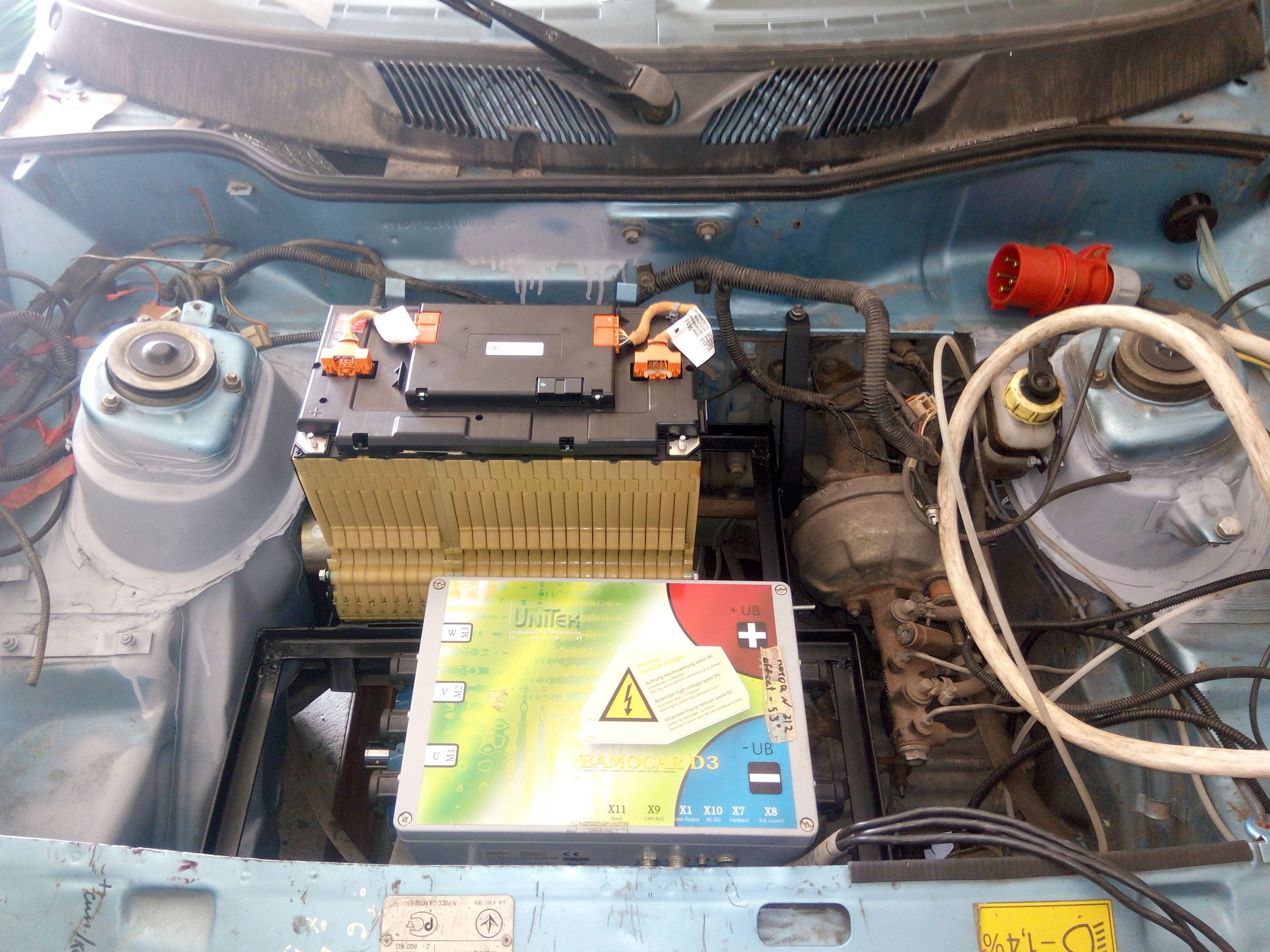

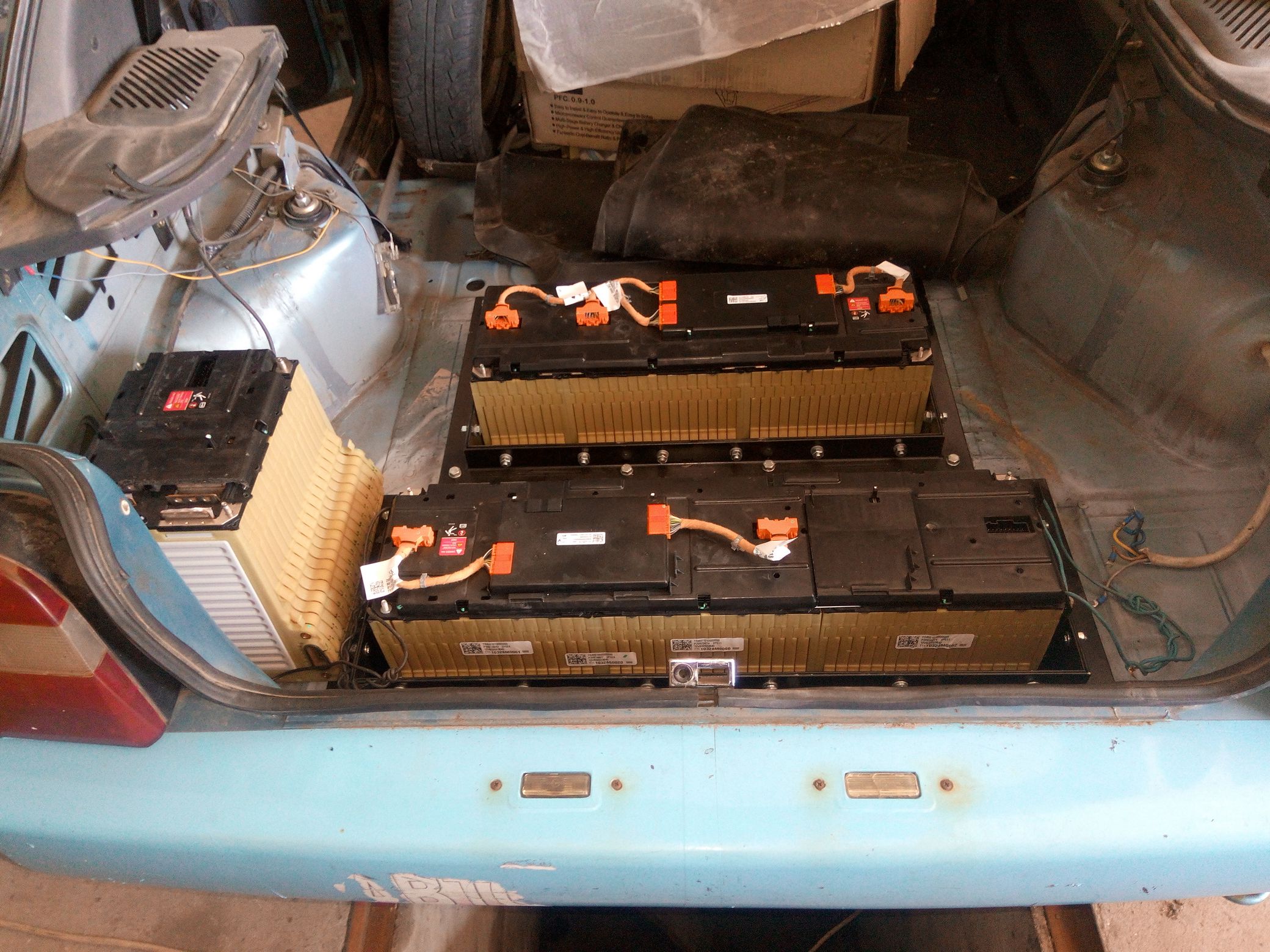

Концепция поменялась еще раз)) Хорошо что ящики не потребовали доработки. Батареи установлены на соотвествующие места. Поместилась ровно одна вольтовская батарея.

Алексей, штатный подогрев планируете использовать, или "на сухую"?
 Заголовок повідомлення: Re: Slavuta AC Electric Drive
#62444Повідомлення 14 лип 2018, 18:10
Пока без водянки, но вариант с охлаждением/подогревом рассматриваю. В принципе непреодолимых конструктивных сложностей не вижу.

Можна більше інформації про контролер
#62455Повідомлення 14 лип 2018, 21:33
На фото контроллер UniTek Bamocar D3. Используется для моделирования подкапотной компоновки, так как имеет такой же корпус, что и у отечественного контроллера, которого на руках пока нет.

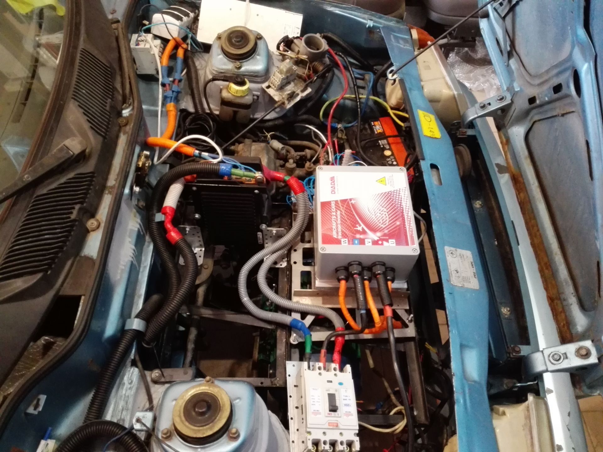

Славута , после очередного изменения конструкции , выехала на дороги .

babac писав(ла):
Контроллер от Диада Групп , имеет следующие характеристики :
максимальное напряжение DC - 400 в ,
МАКСИМАЛЬНЫЙ ФАЗНЫЙ ТОК - 250 а ,
максимальная выходная мощность - 100 кВт .
Более развернутые характеристики , как и цену , производитель обещал опубликовать чуть позже .
