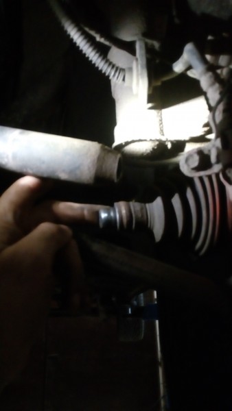

Лопнула і ліва піввісь :) Треба при таких потужностях дуже Міцні комплектуючі.

Grigoriy.k писав(ла):

Деали машины делались под мотор эквивалентной мощности в 65 квт. Странно что они ввиду старсти металла и большей мощности мотора сломались.......по моему вывод очевиден.
Прям как на заре электротранспорта. Сперва лудим шунты в контроллере а потом транзисторы меняем. Аналогично и тут

#64855Повідомлення 29 серп 2018, 08:31
просто не правильно срощенные полуоси.думаю мощный контроллер все таки нужен ни смотря ни на что.так-же как нужны и крепкие остальные комплектующие,которые смогут работать при таких мощностях...а потом уже каждый сам решает как давить на газ...
