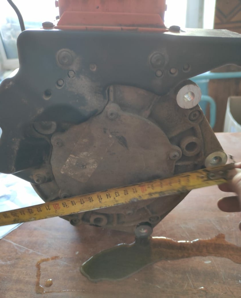

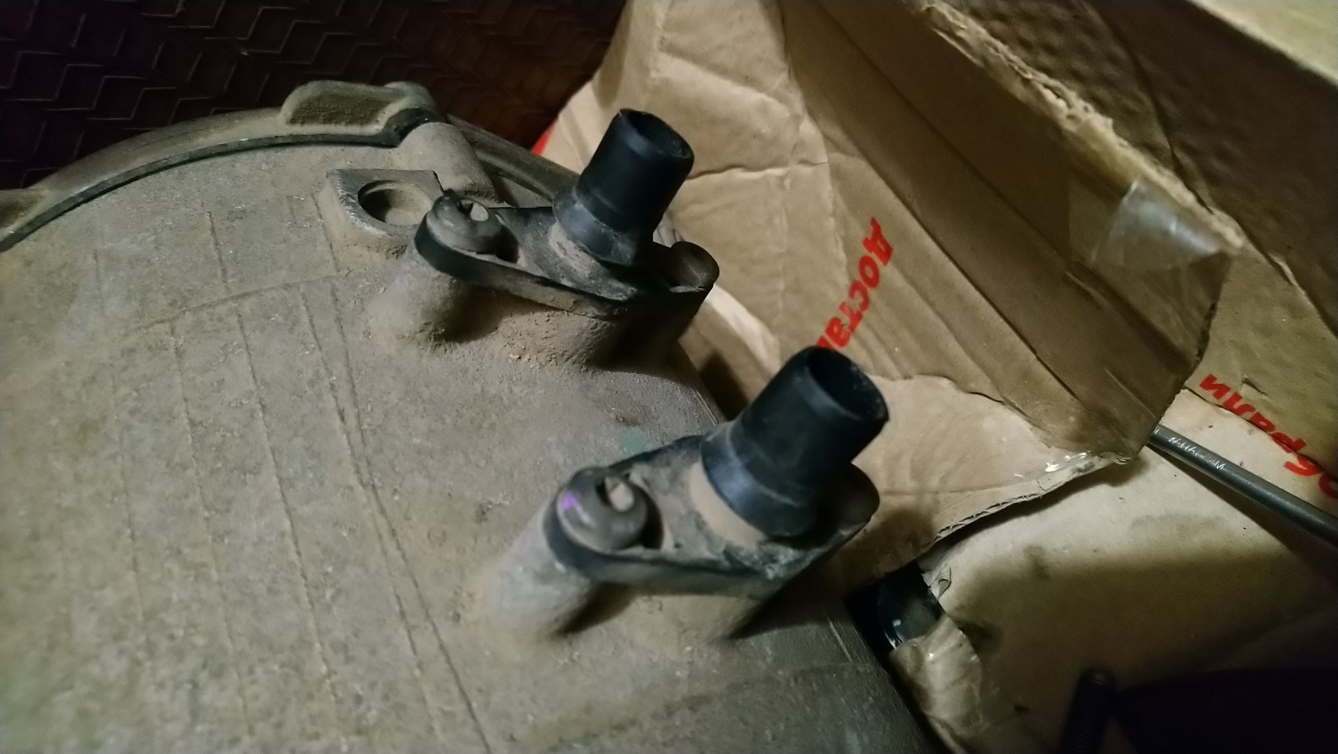

В моторе заводом сделана водяная рубашка для охлаждения. Охлаждался мотор скорее всего антифризом. То что рубашка не контактирует с обмотками и статором очень хорошо.
Патрубки внутренним диаметром 13мм сделаны из пластика и прикреплены к рубашке болтами. Наружный диаметр патрубков 16мм.

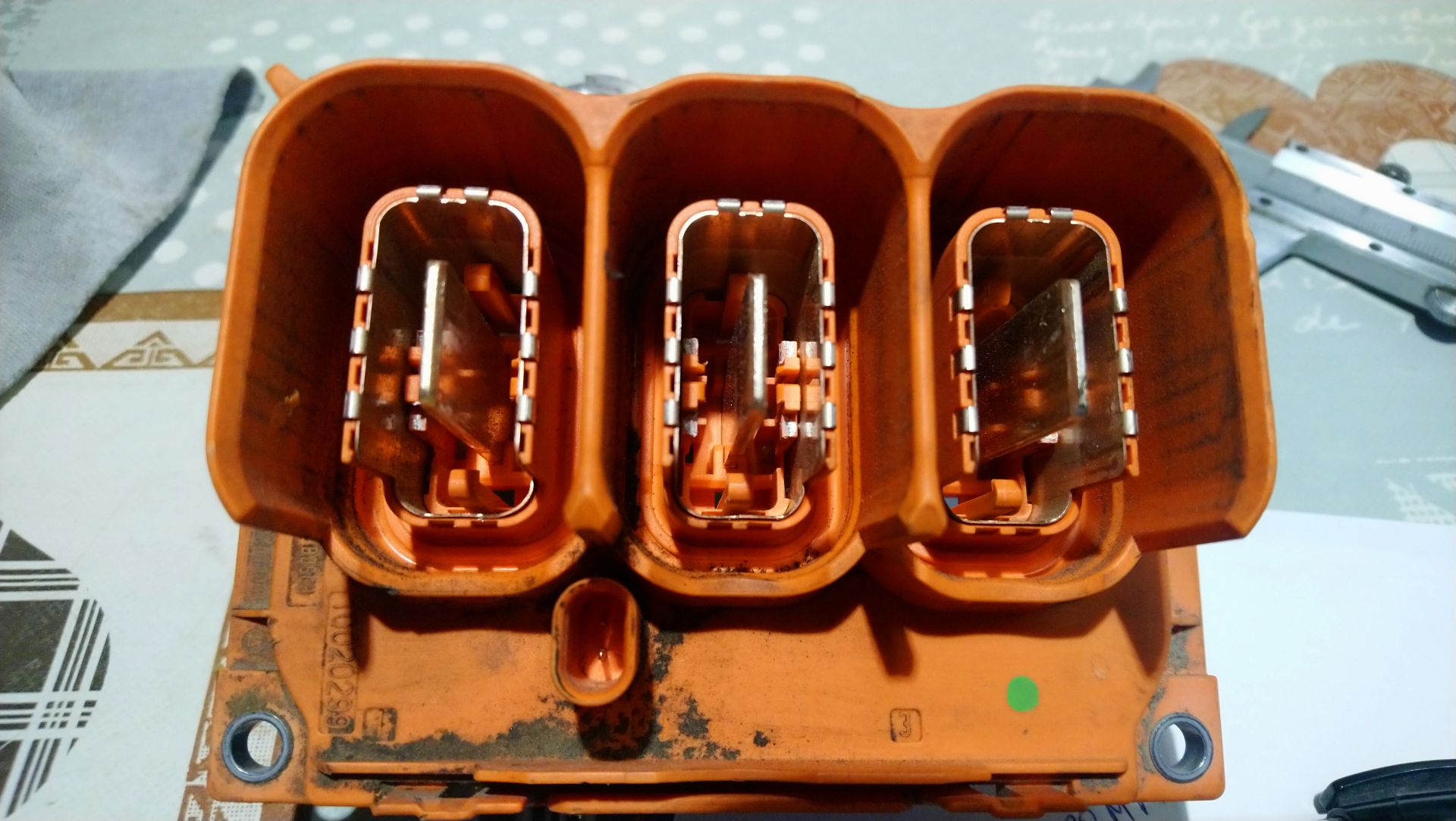

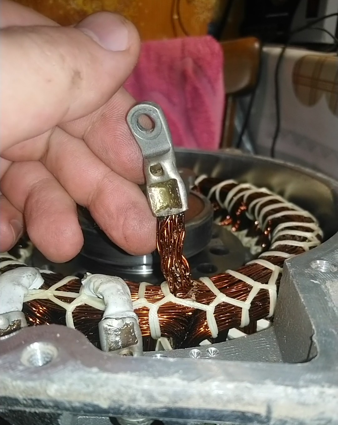

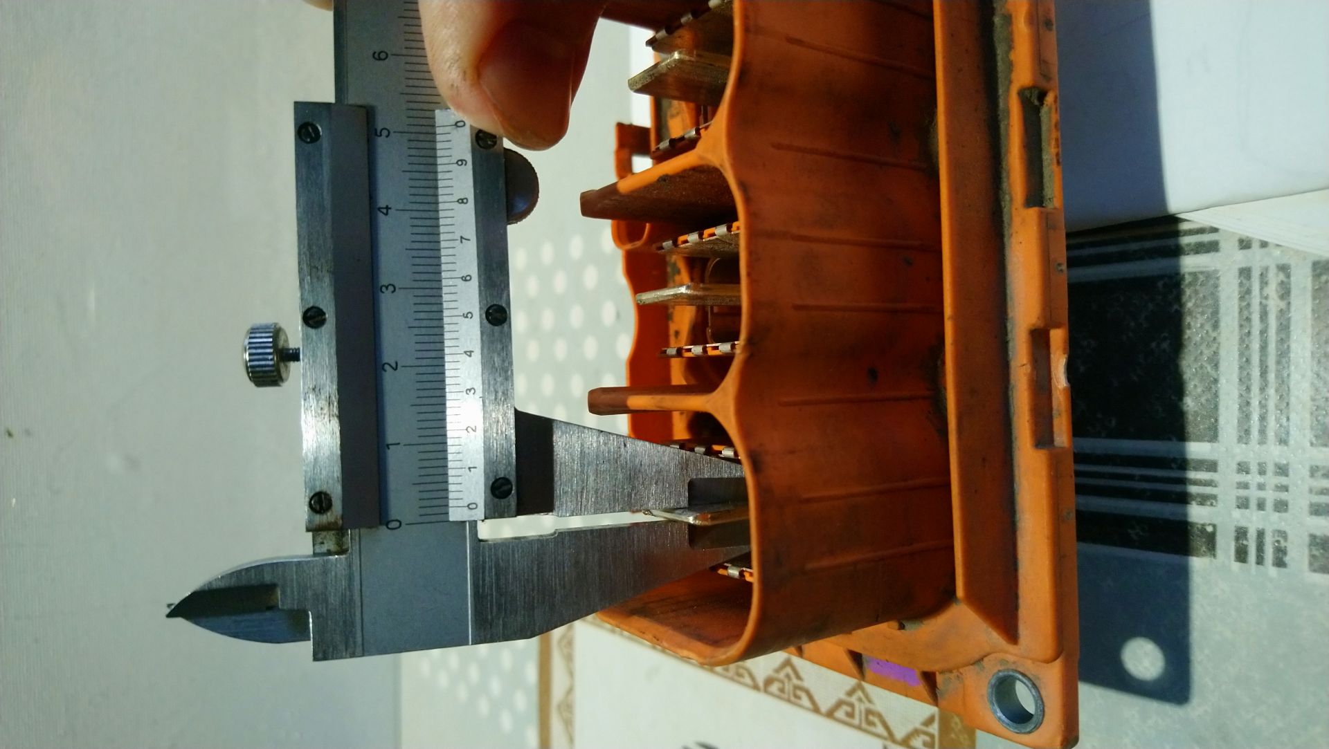

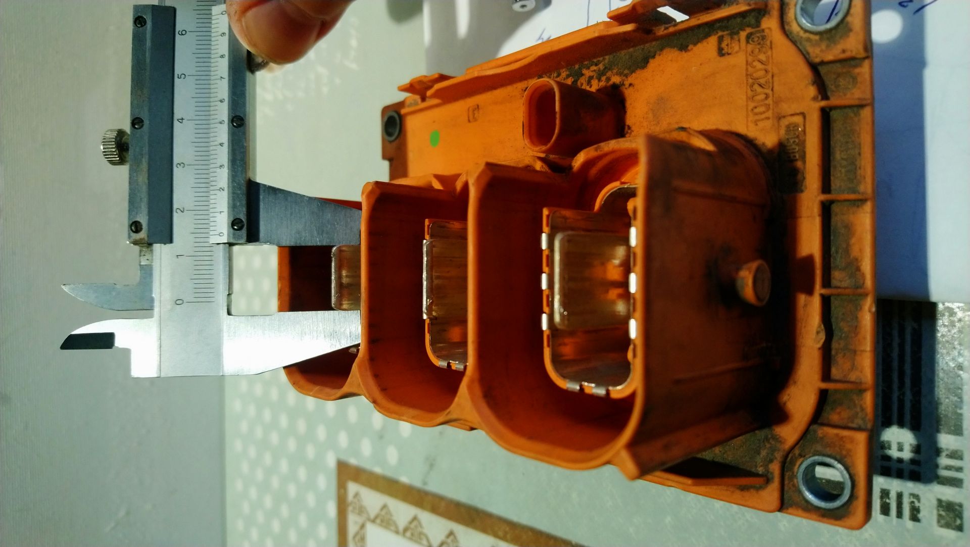

Контакты не такие как на фото а немного другие.
Размеры фазного контакта на фото.

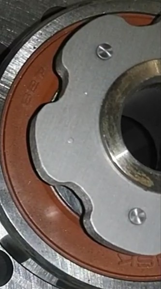

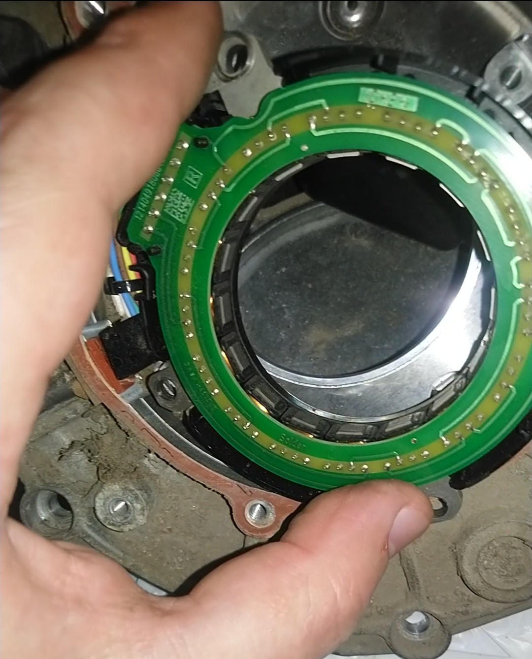

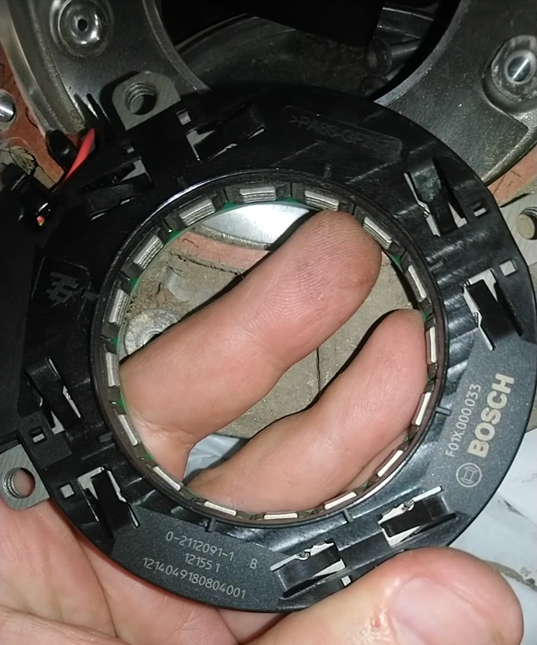

Первый и большой минус этого мотора то что он как ведро с крышкой. Разбирается только с одной стороны. Со стороны задней крышки. Сняв ее мы видим резольвер, подшипник. И ротор резольвера но не на магнитах как мы привыкли а на пластинах из металла.

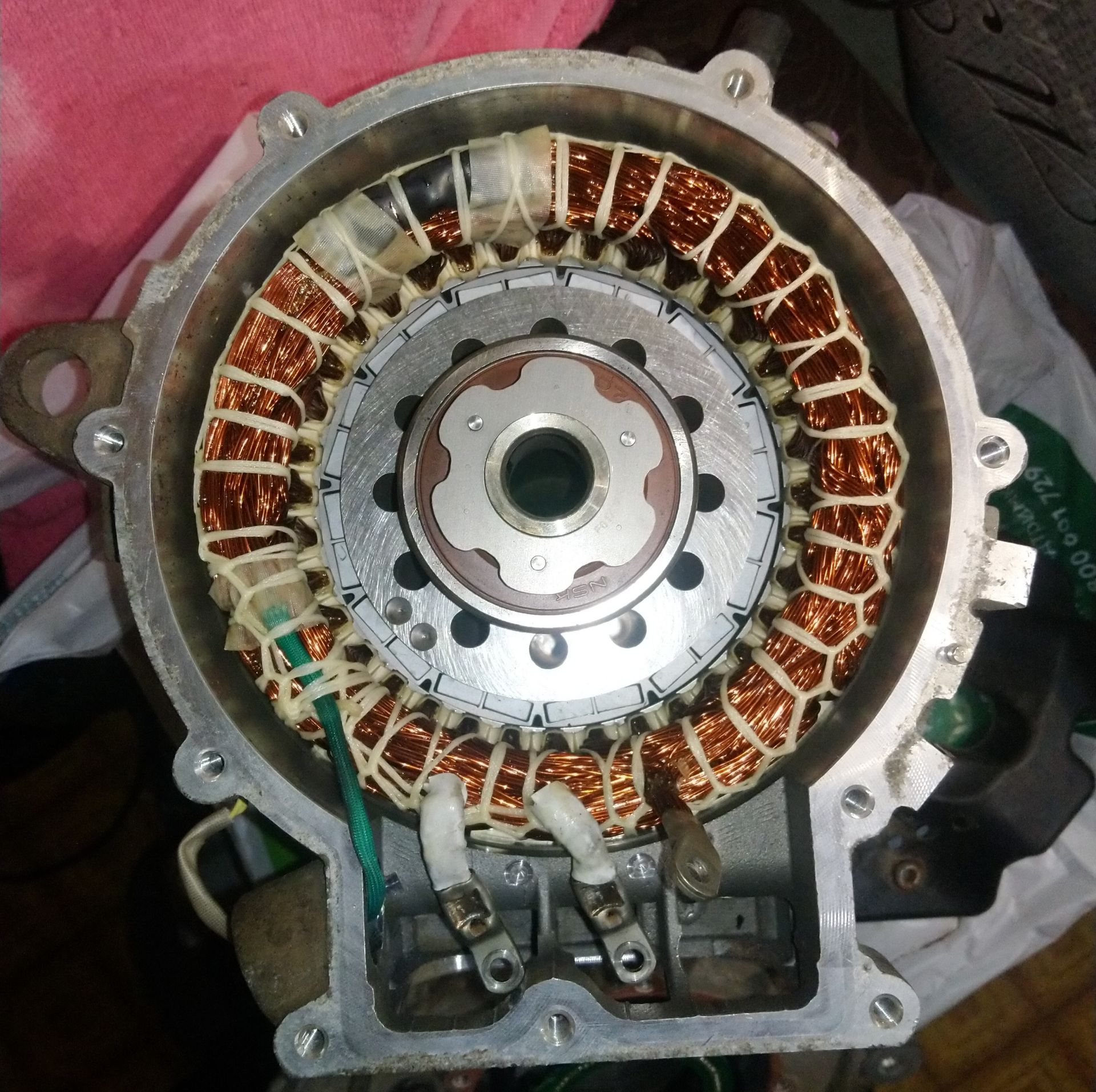

И только сняв вторую крышку нам открывается вид на обмотки мотора и фазные контакты. Мотор намотан проводом диаметром менее 0,7мм но более 0.6мм мерял штангелем, микрометра в хозяйстве нет. Медная обмотка состоит из 24 таких проводов. Внутри мотора есть термодатчик (провода в зеленой изоляции на фото)

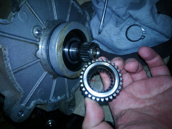

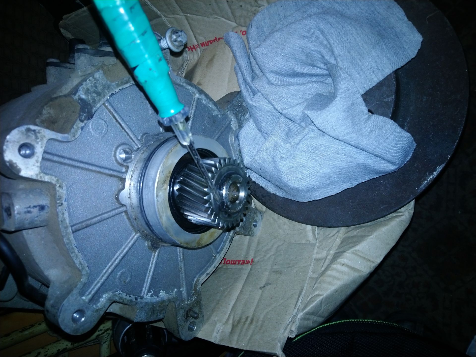

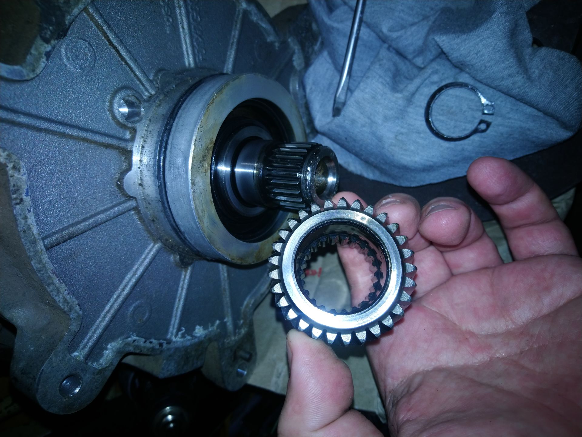

Снимал шестерню под токарные роботы. Шестерня фиксируется на валу стопорным кольцом. Материал вала поддается если пилить надфилем. Материал шестерни свистит и не пилится как подшипник. Буду точить деталь под муфту фланца Ваза. В дальнейшем надо будет перематывать мотор. Кто сможет помочь с перемоткой (не бесплатно) пишите в личку. Перед разборкой успел покрутить моторчик. На 56 вольтах 1000 об в минуту. Где-то 17.75 - 18об на вольт. Немного позже добавлю видео на ютуб. В том числе и про этот мотор.
