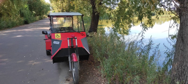

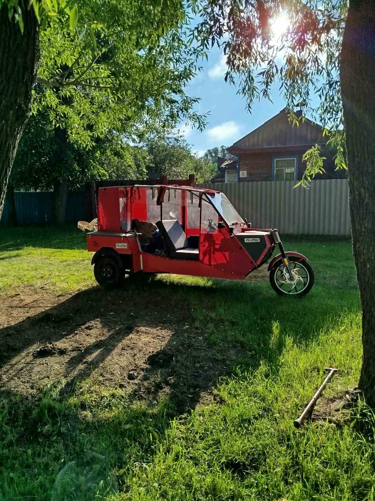

Дякував (ла) 30 Подякували 48
жаль что видео нельзя выкладывать. Вот несколько новых фото из поездок. На практике выявилось - 1. батарейки 4.5 квт хватает на 100 км и чуть более . , 2. скорость с Вотолами 30с около 60 км.ч., 3. очень лёгкое управление, на круиз-контроле можно отпускать руки, настолько хорошо держит курс., 4. при полностью застёгнутом тенте, довольно комфортно ехать при внешней температуре 12 градусов. С ночёвкой ещё не ездил, но отдыхал на полностью разложенных сиденьях. Очень комфортно. Это одно из лучших решений, хоть и выглядят не по "автомобильному". )))))

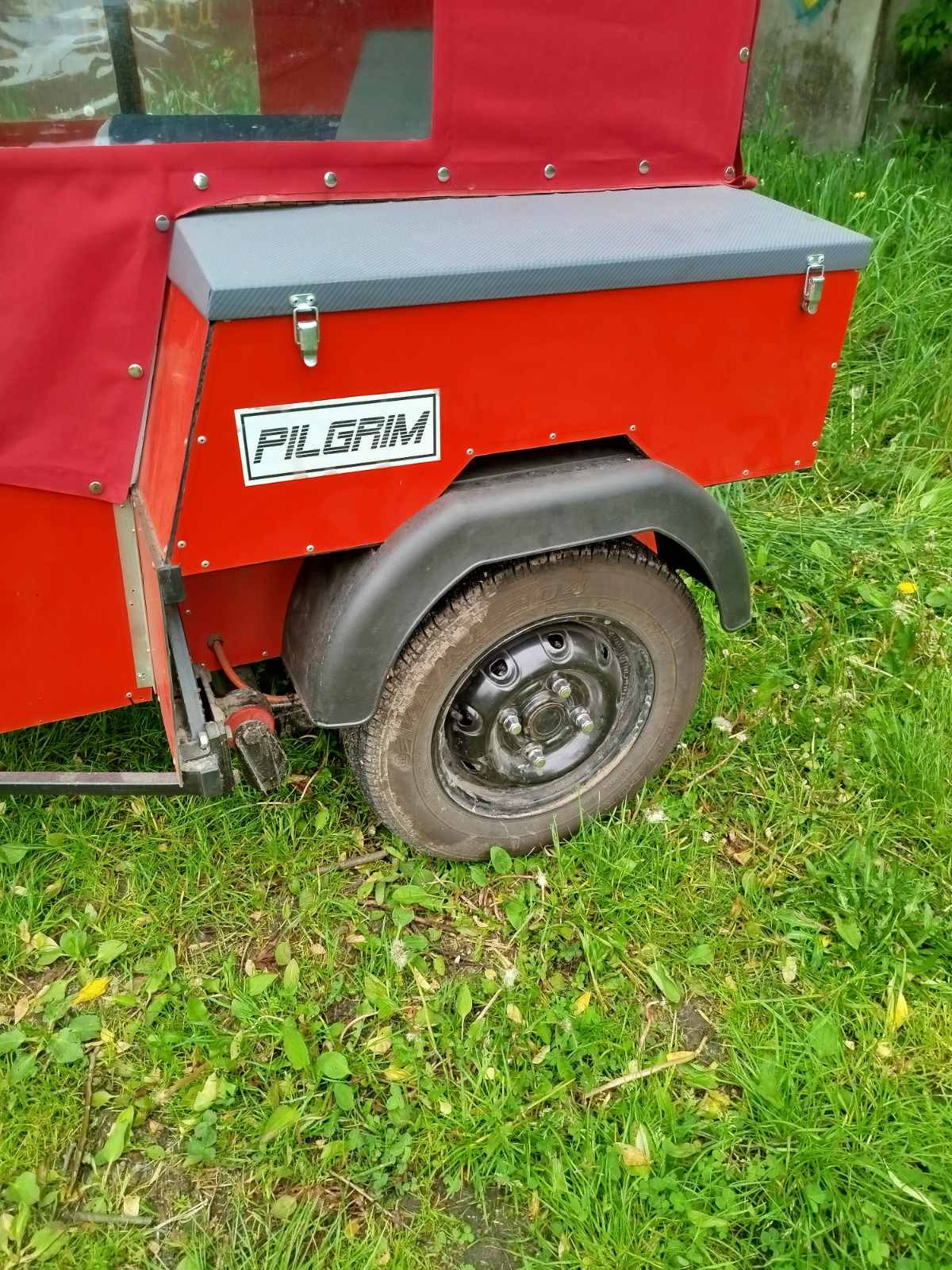

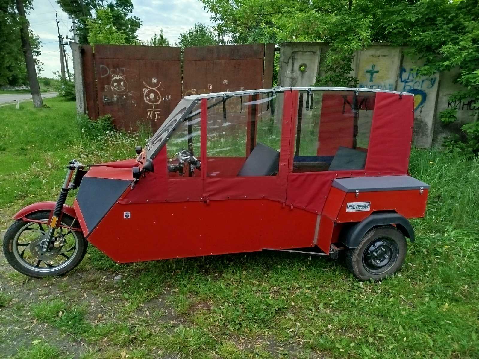

Поставил крылья на задние колёса.
