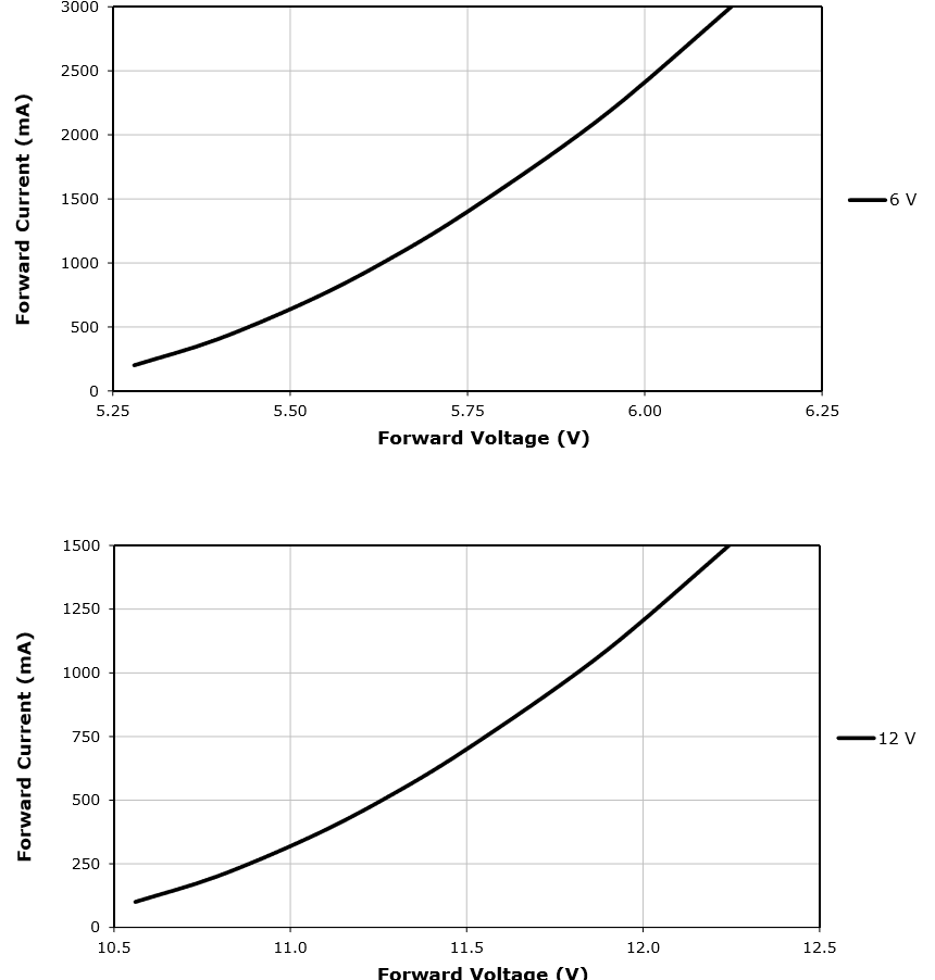

Если знать сколько точно до диода доходит В и его ВАХ, +нормальное охлаждение - никакого каюка.
Лев писав(ла):
ну типа напряжение поднимаете на 0.1в а ток выростает в двое...
Не знаю ни одного такого диода, но с интересом посмотрел бы datasheet.
Вот ВАХ xhp50, который собирается использовать Денис
xhp50.png [ 32.28 КБ | Переглядів: 11826 ]
 Заголовок повідомлення: Re: Электроминибусик Subaru libero, Киев
#49991Повідомлення 15 січ 2018, 22:57
ну хорошо,не 0.1 а 0.2в,,сути не меняет..(хотя на некоторых режимах есть и больше). 12.4 макс,при таком режиме он долго не проработает, нужно ограничивать по любому,плюс всякие разные помехи в сети,выбросы все такое....на глаз особо и не видно будет разницы на пример между 500ма или 750...но при 500 и тепла меньше,и жизнь дольше)
причем нужно учесть что это характеристики при 85град на кристалле,в данной системе на кристалле будет гораздо больше,если на пример 12и вольтовый запитать на 1000ма он довольно быстро нагреет медяху ,а потом все,остальное тепло девать некуда...
