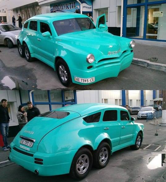

Неужели действительно такая проблема зарегистрировать самоделку?
У нас по Днепру рассекает 6-тиколёсная Победа, я так понимаю владелец её с нуля сделал.
729_486_564afea9ef872.jpg [ 50.22 КБ | Переглядів: 9241 ]
