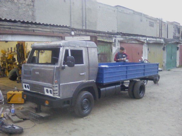

Целый день провозились устанавливая стопы, повороты, повторители и габариты. Уложили недостающий фрагмент пола в кабине, которого не было из-за установки тормозной системы. На очереди проводка, полностью изготавливаемая нами как двенадцативольтовая, так и силовая, это большой кусок работы.

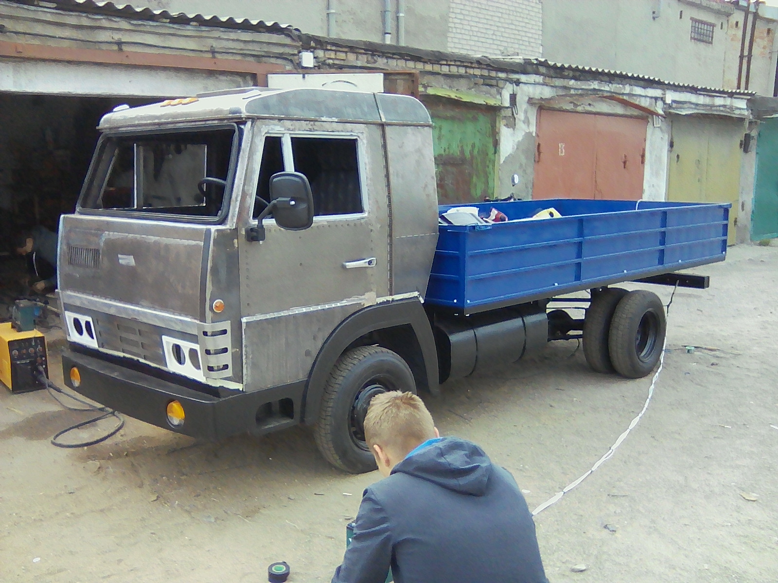

Да кто ж его знает), могу сказать только что понижающая передача в два раза медленнее прямой. Сегодня начали заниматься проводкой, на это отведено несколько дней.
