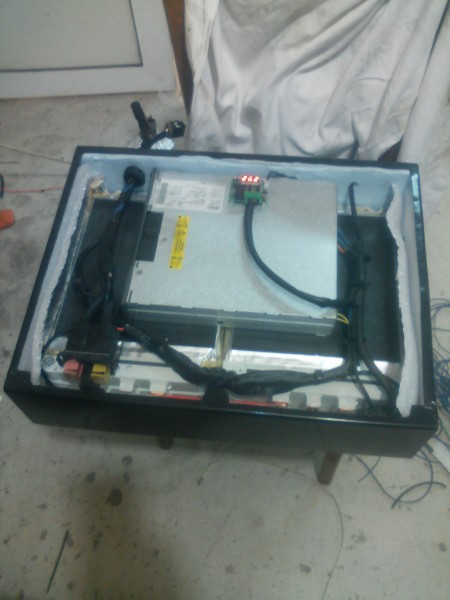

еще собрал маленькую батарею,

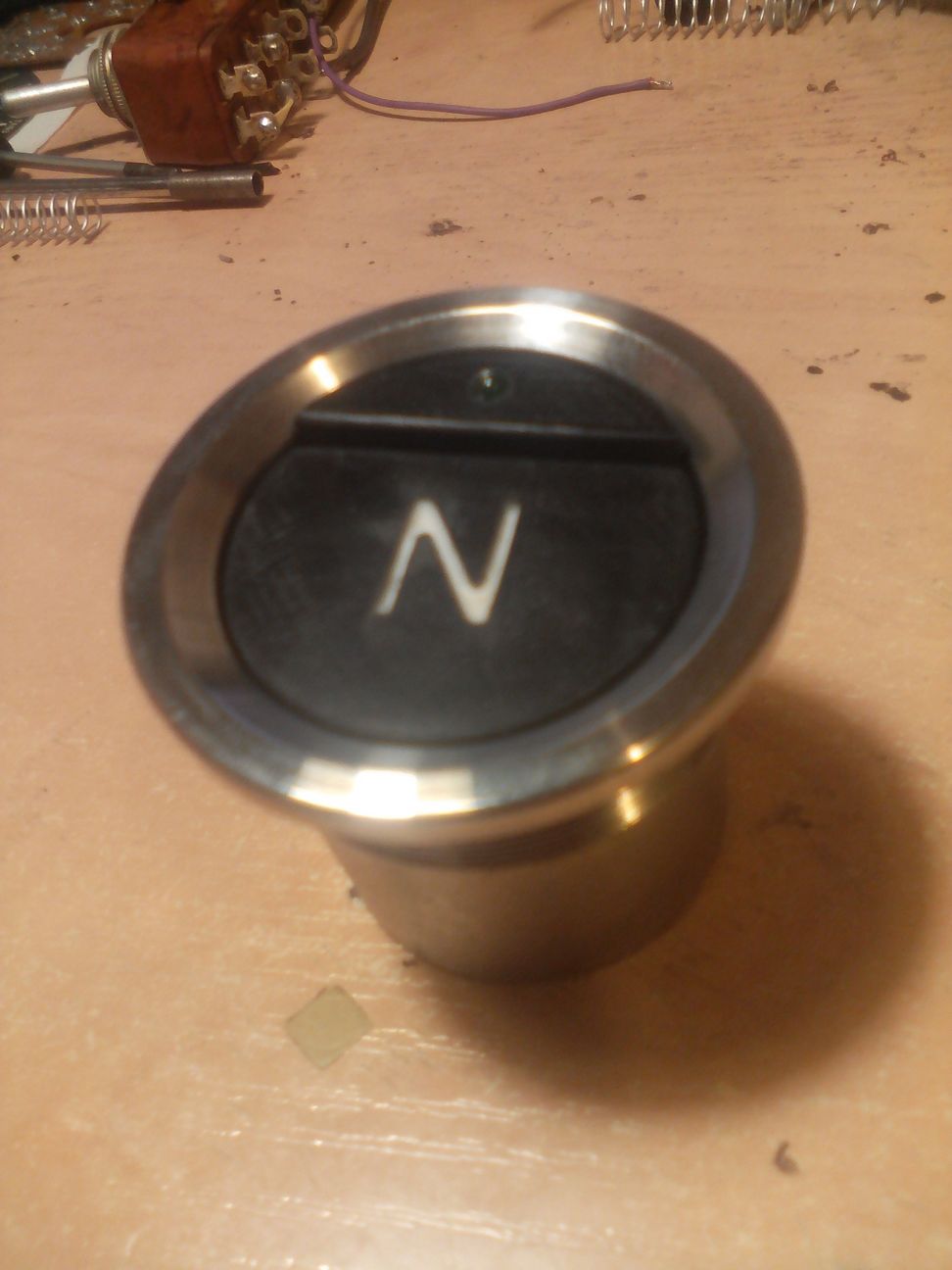

выточил корпуса на кнопки для коробки,кнопки получаются вполне прикольные,и в стиле)

кнопки пока не красил.букву для пробы залил клеем,белый какой-то строительный,но у него довольно большая усадка...надо думать....
саму плоскость зашлифовал наждачкой,сделал скругления смотрится довольно хорошо,в последствии покрашу мягкой краской....
корпуса из нержи,внизу корпуса плата с кнопкой светодиодами и разъемом,плату просто закатаю в корпус.как все будет готово.покажу

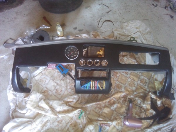

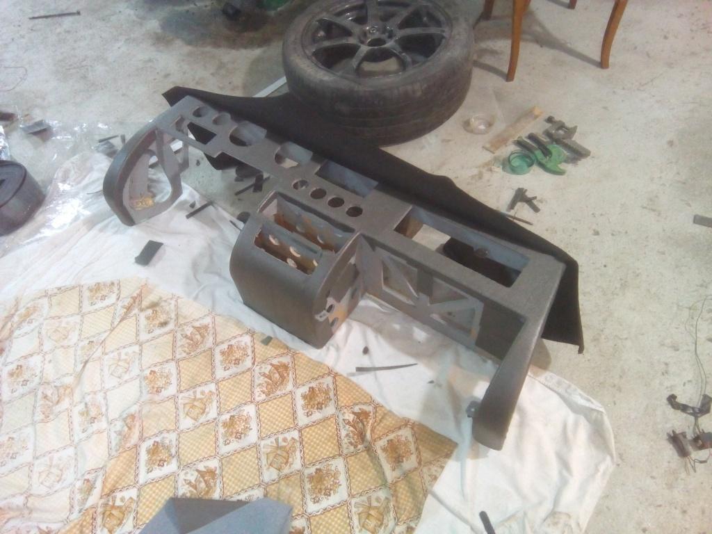

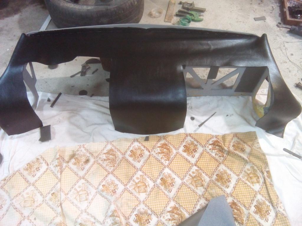

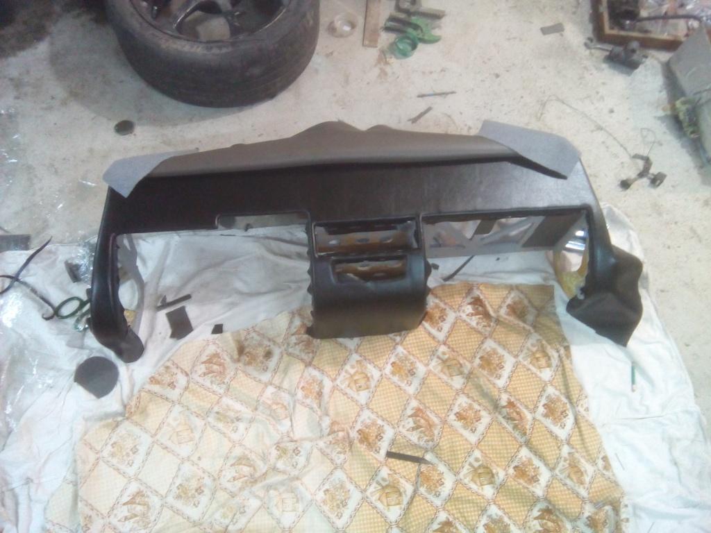

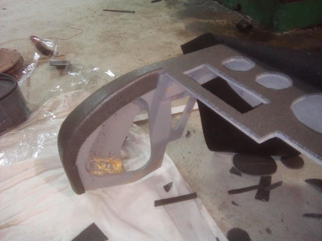

сегодня вечером ,удалось выкроить времени,начал обшивать торпеду) долго откладывал.не люблю такую роботу....загрунтовал я ее уже давно....
сначала обклеил ее всю шумоизоляционной лентой.которая применяется в строительстве,и клеится на гипсокартоновые профиля,она полипропиленовая с клейким слоем,работа не сложная.лента нормально ложится,выбирает все радиусы и скругления без сбрызжей...
ну а потом собственно и сам дермонтин) крепил степлером и клеем...
немного фото того, что по итогу получилось,завтра если будет время доделаю.еще сфотаю....
IMG_20170921_205156.jpg [ 103.95 КБ | Переглядів: 7651 ]
Коментарій до файлу: лента хорошо повторяет контуры

IMG_20170921_205422.jpg [ 104.27 КБ | Переглядів: 7651 ]
Коментарій до файлу: на сегодня все)))))

IMG_20170921_091240.jpg [ 293.44 КБ | Переглядів: 7651 ]

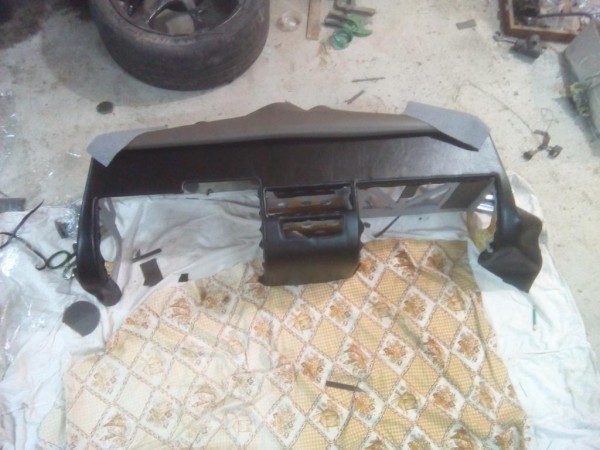

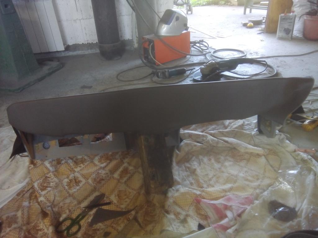

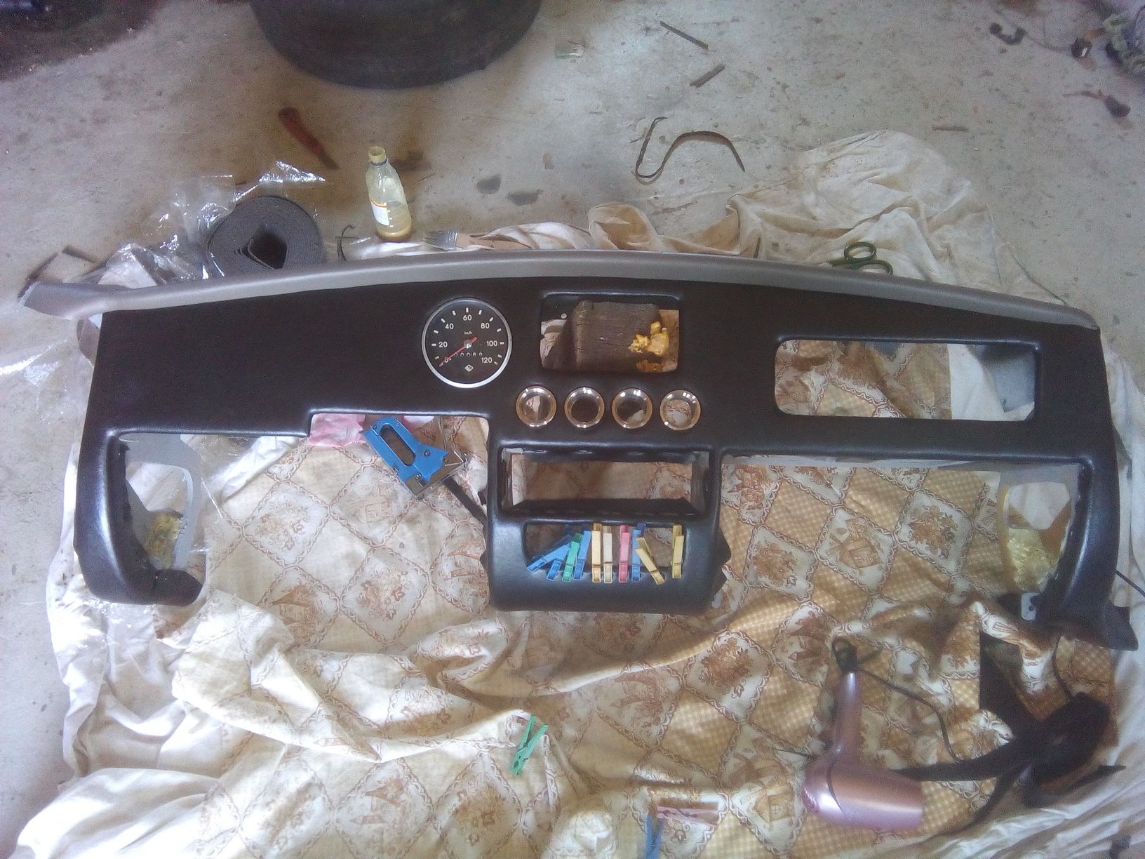

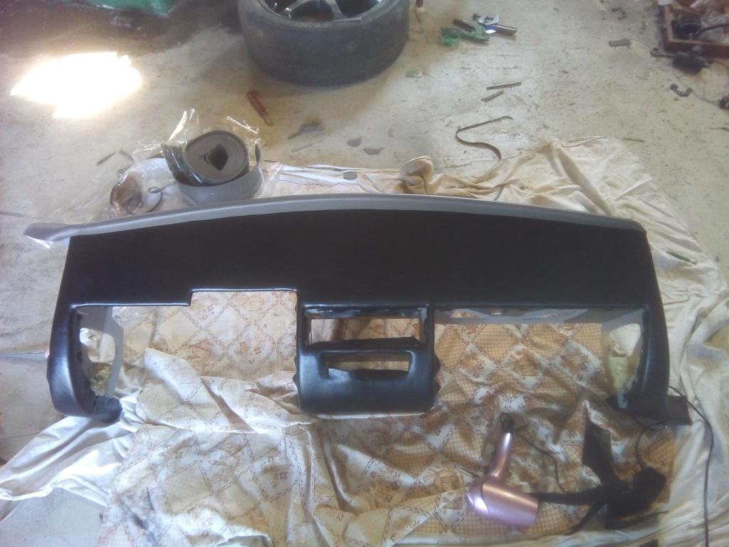

пока литейка выходила на режим.успел поднатянуть часть верха,блин нелегкое это дело(((((( благо материал хороший,и фен помогает)

пока так,попробовал поставить торпеду в авто,в ринципе все нормально стало,руль бардачек,все красиво)

В целом не плохо. Воздуховоды будут?
