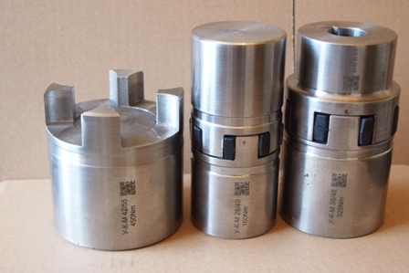

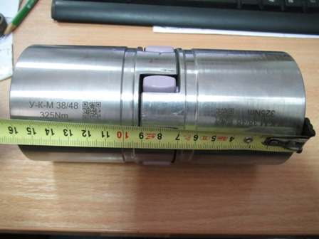

В соединении Двигатель-коробка буду использовать муфту ROTEX, я ее часто использовал при модернизациях оборудования – зарекомендовала себя отлично, при этом хорошая цена. И ребята из Харькова (http://krechina.com) молодцы, работать приятно – расскажут, подскажут, вышлют чертеж, отправляют быстро так как у них на своем складе вся ходовая номенклатура. По материалу, есть алюминий и чугун – Германия, а по стали (дешевле в раза два) наладили выпуск в Украине качество чуть похуже, но удовлетворительное (с их слов). Себе буду брать Муфта ROTEX №38 стандарт, сталь Украина – цена за две муфты в сборе 3000грн, но украинских еще не брал, решил чуть сэкономить и как раз проверить на себе. Вот прислали фото украинских на вид как и германские :)

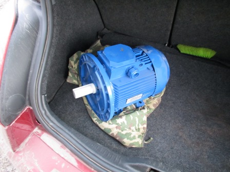

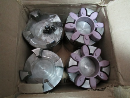

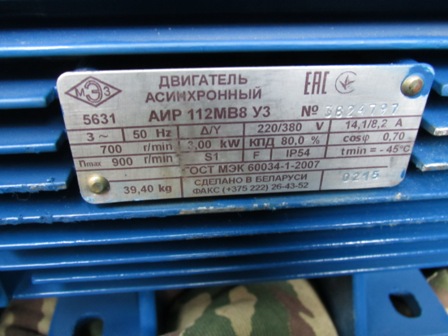

Сегодня у меня получился рыбный день: пришли муфты и купил электродвигатель АИР 112 МВ8 Могилевского завода (Беларусь), который мне посоветовал Вячеслав Михайлович.

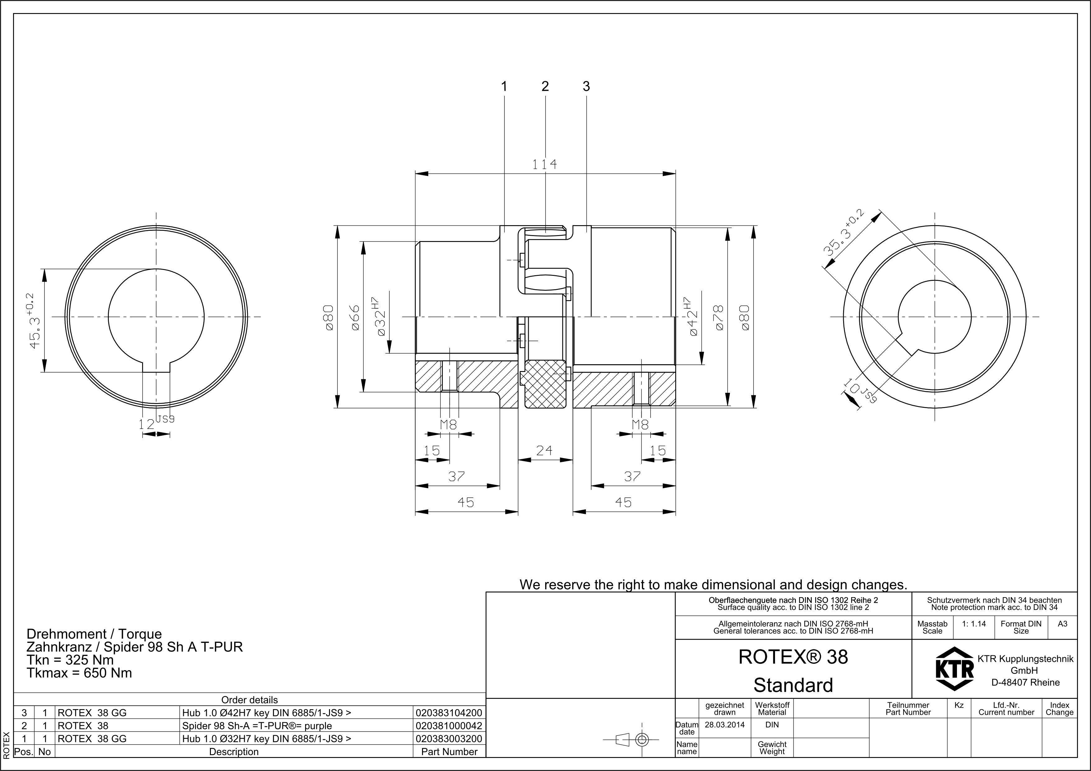

Выкладываю размеры Муфты №38 , может кому пригодится. Подбираются они очень просто - вал двигателя 32мм – ближайшая муфта №38 и это с большим запасом, можно было б и №28 она мощнее таврийской коробки :) но всякое бывает, вдруг потом буду менять коробку. Я покупал Украинские и без расточек под валы (они длиннее) буду растачивать и мудрить сам

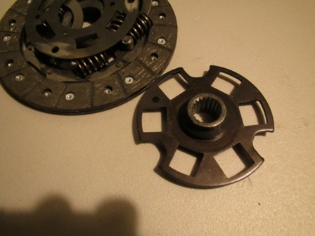

Купил родные диски сцепления от Таврии (еще и специально купил родные :) , чтобы использовать шлицевую часть и дернуло меня проверить твердость… так по HRC ниже 20 – сырые. Даже не знаю, должно оно так быть или не должно, но теперь рука не поднимается их использовать
IMG_2800.jpg [ 51.22 КБ | Переглядів: 9169 ]
 Заголовок повідомлення: Re: Электроминибусик Subaru libero, Киев
#18386Повідомлення 20 лют 2016, 22:28
Они могут быть закалены ТВЧ только по шлицам. Хотя очень сомнительно.

Сырые полностью...Меня это не особо тормозит, я сейчас плитой буду заниматься, крепить на авто, а там и нормальную шлицевую втулку сделаю. А вот для опыта форумчан, думаю информация не лишняя (400 грн на ветер (это за два))

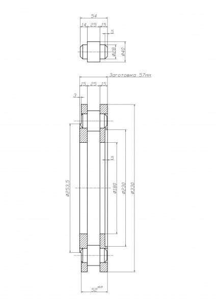

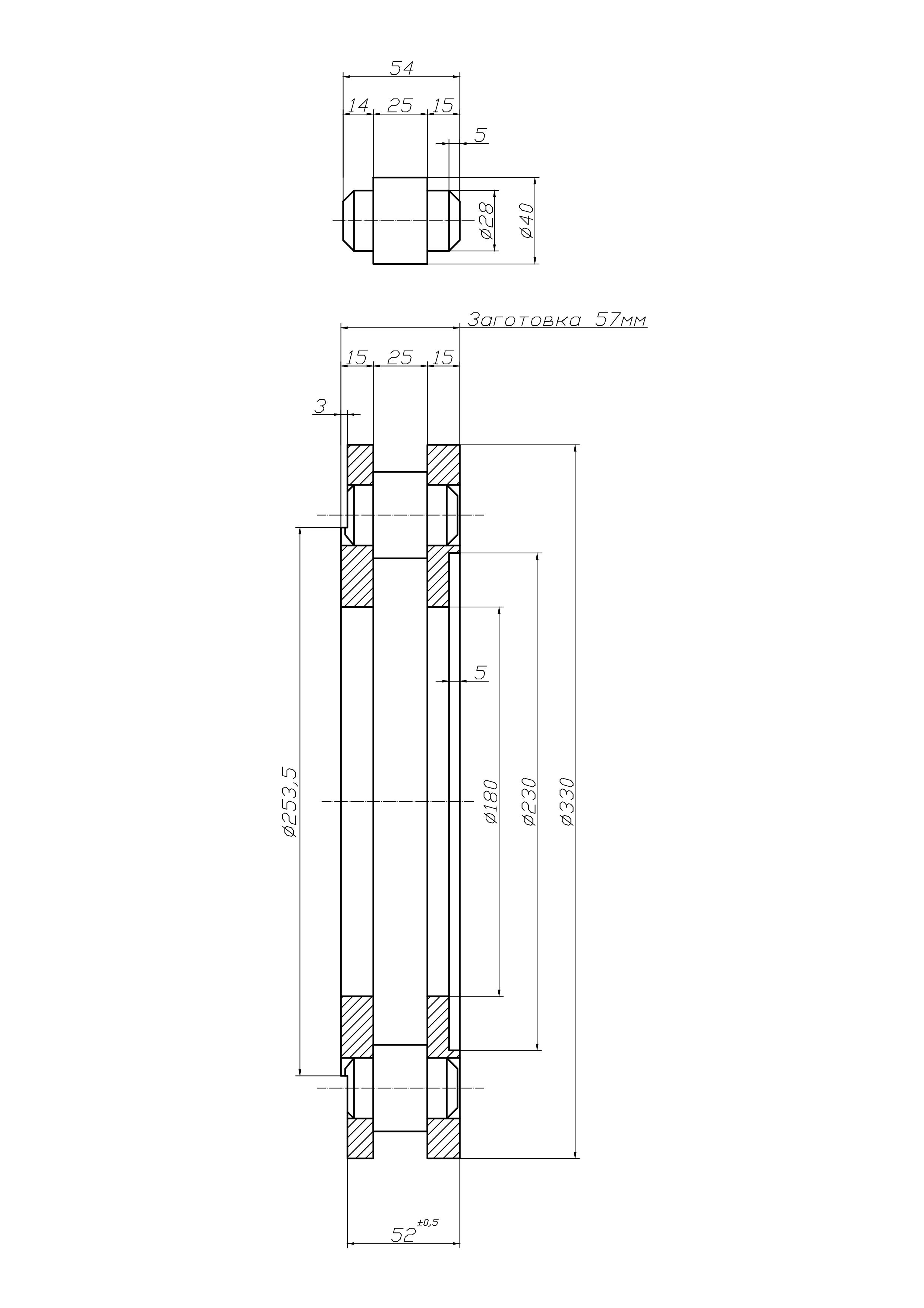

Почти изготовил переходную плиту, крепежные отверстия еще боюсь сверлить – не знаю как будет повернут двигатель относительно коробки, но главное известен уже зазор между торцами валов двигателя и коробки около 2мм, для изготовления муфты. Выложу чертеж плиты, может кому пригодится (Плита под двигатель АИР112МВ8 и КПП Таврии) и чтоб не выкладывать десяток фото - максимально сжатое видео операций изготовления....видео пока выкладывать не получается :?

...если у Вас есть опыт и возможность изготовления сложных изделий (муфты со шлицами и т.п.) то можно обойтись одной комбинированной муфтой - с одной стороны под вал двиг.,с другой под шлицевую часть перв.вала КПП. При достаточно плотной посадке на вал двигателя достаточно будет одного-двух гужонов для фиксации муфты. Демпфировать это соединение необязательно. И если с точностью изготовления пер.плиты и сборкой узла всё в порядке,то работать будет сто лет! :) Я-бы делал так.
(моё мнение)
