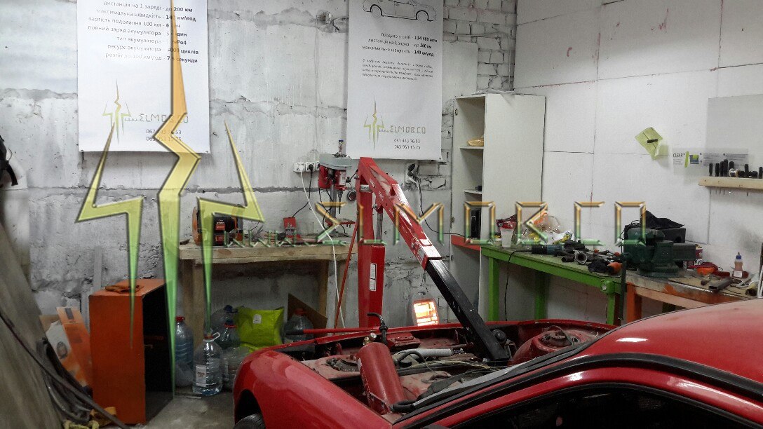

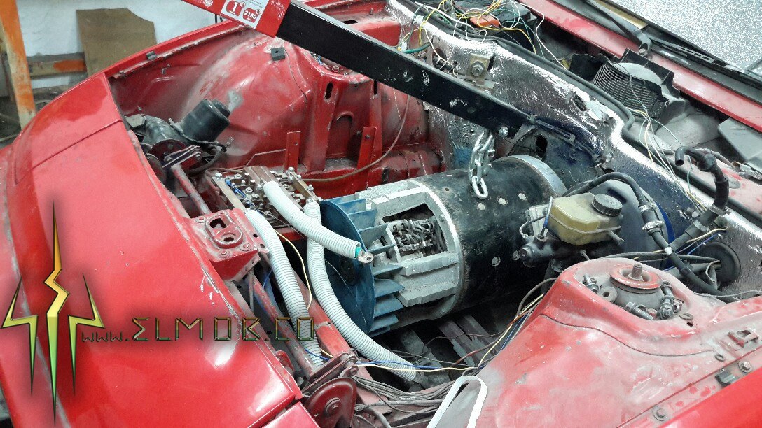

#8073Повідомлення 07 бер 2015, 20:15
Электромобиль своими руками 1.jpg [ 221.47 КБ | Переглядів: 11353 ]
Электромобиль своими руками 2.jpg [ 159.83 КБ | Переглядів: 11353 ]
Электромотор - МОНСТР поместится!!! Это будет под 200-300 квт кратковременной пиковой мощности! =)
вес 150 кг, 16 щеток, пол мотора из алюминия. Башмаки из чистейшей меди. МЕЧТА!
Друзья, мы хотим повесить в нашу творческую мастерскую плакаты с лозунгами:
Электромобили делаем Реальностью!
Мы меняем мир!
Настоящая экономия меньше 1$ на 100 км!
Какие еще у вас есть идеи насчет лозунгов? делитесь ниже!
http://elmob.co

#8076Повідомлення 07 бер 2015, 22:26
А что случилось со старым двигателем который был красный?
И открытая крыльчатка по-моему опасно стоит по отношению к силовым проводам.
http://controllers.emkit.net
