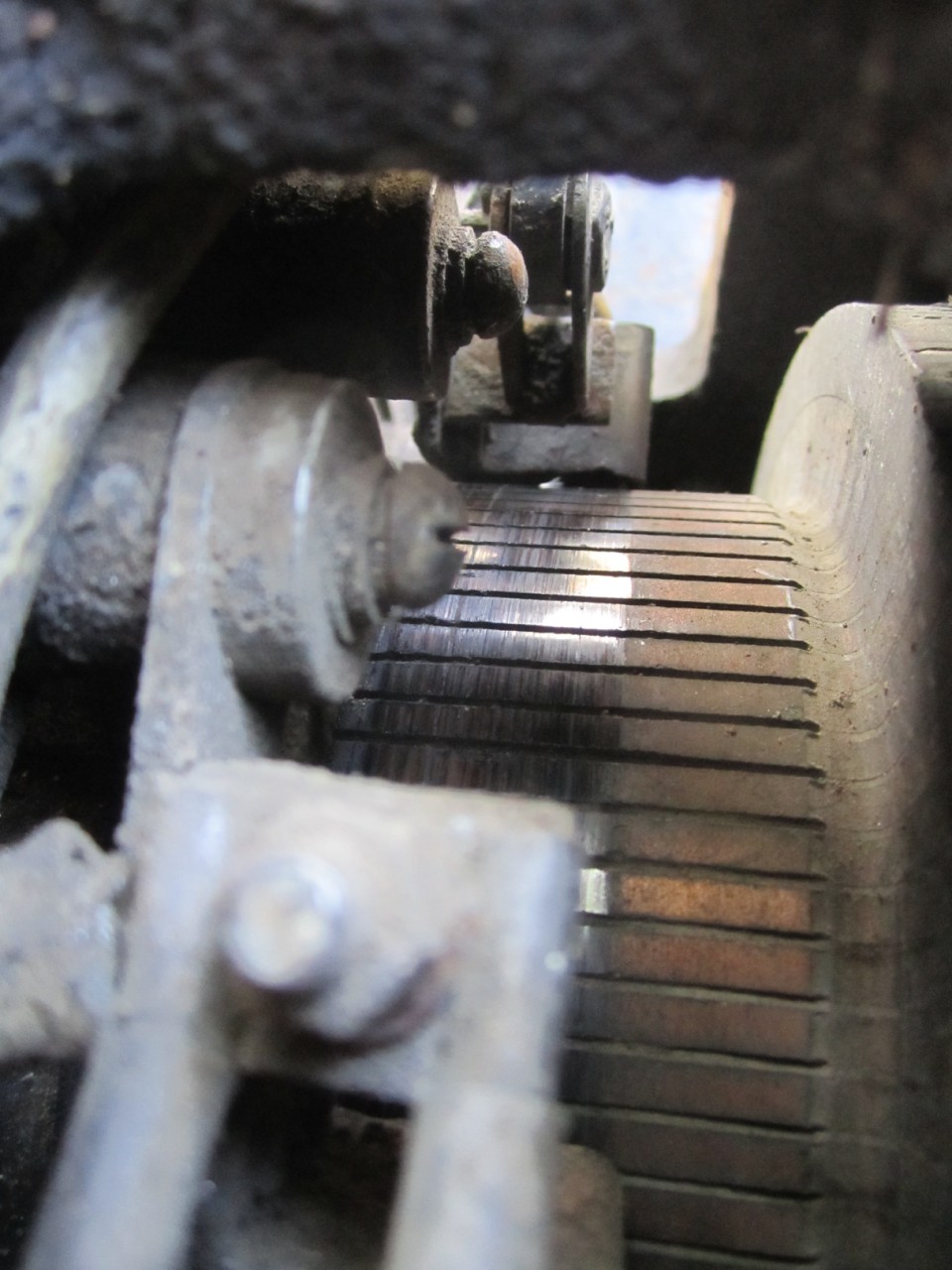

Фото коллектора, того двигателя 3.6 что за 130 евро, что скажите?

Щетки уже заклёпками трут . Износ коллектора, ещё не глубокий, но неравномерный; надо протачивать. Потом будет видно, надо ли продороживать канавки . Нужен хоть миллиметр глубины.
