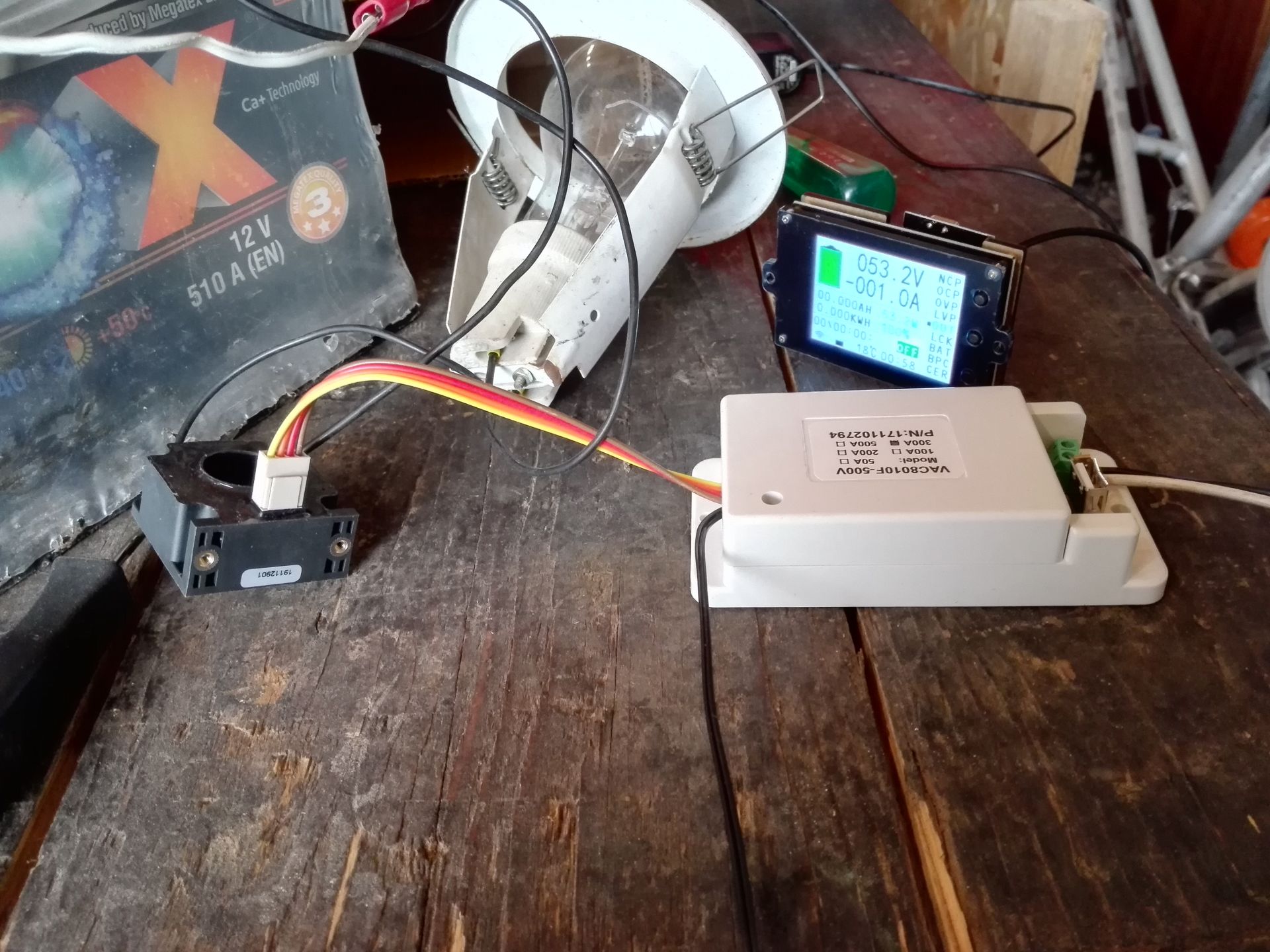

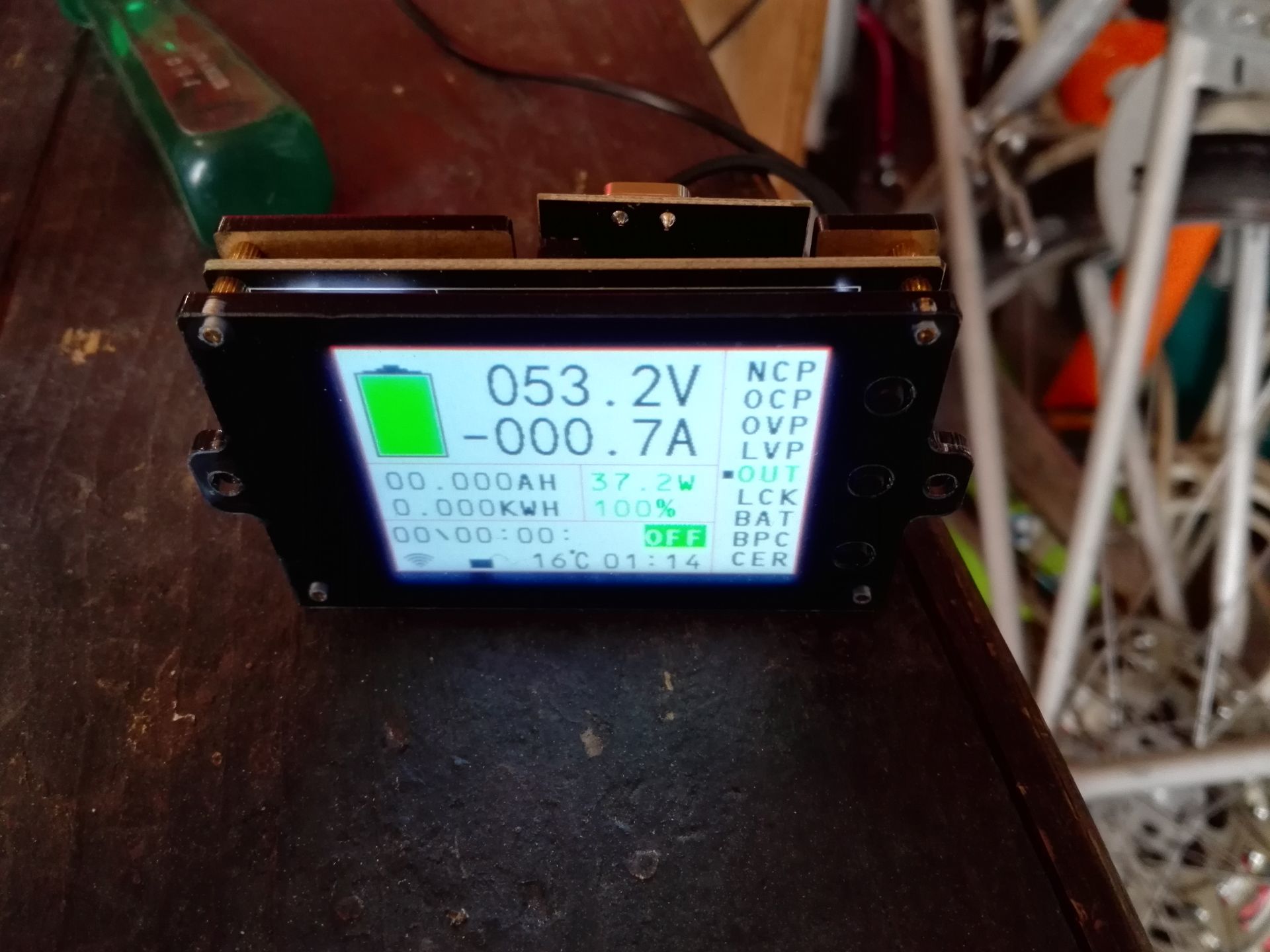

Сегодня проверил интересный приборчик . Главная изюминка - достаточно двухпроводного питания от тяговой батареи . А у меня это 360 В .
IMG_20200425_144903.jpg [ 358.57 КБ | Переглядів: 12938 ]
15878161881561736739984.jpg [ 233.75 КБ | Переглядів: 12937 ]

У меня чуть более старая модель стоит в зазике, вроде бы как показометр норм, но бмс не заменит.

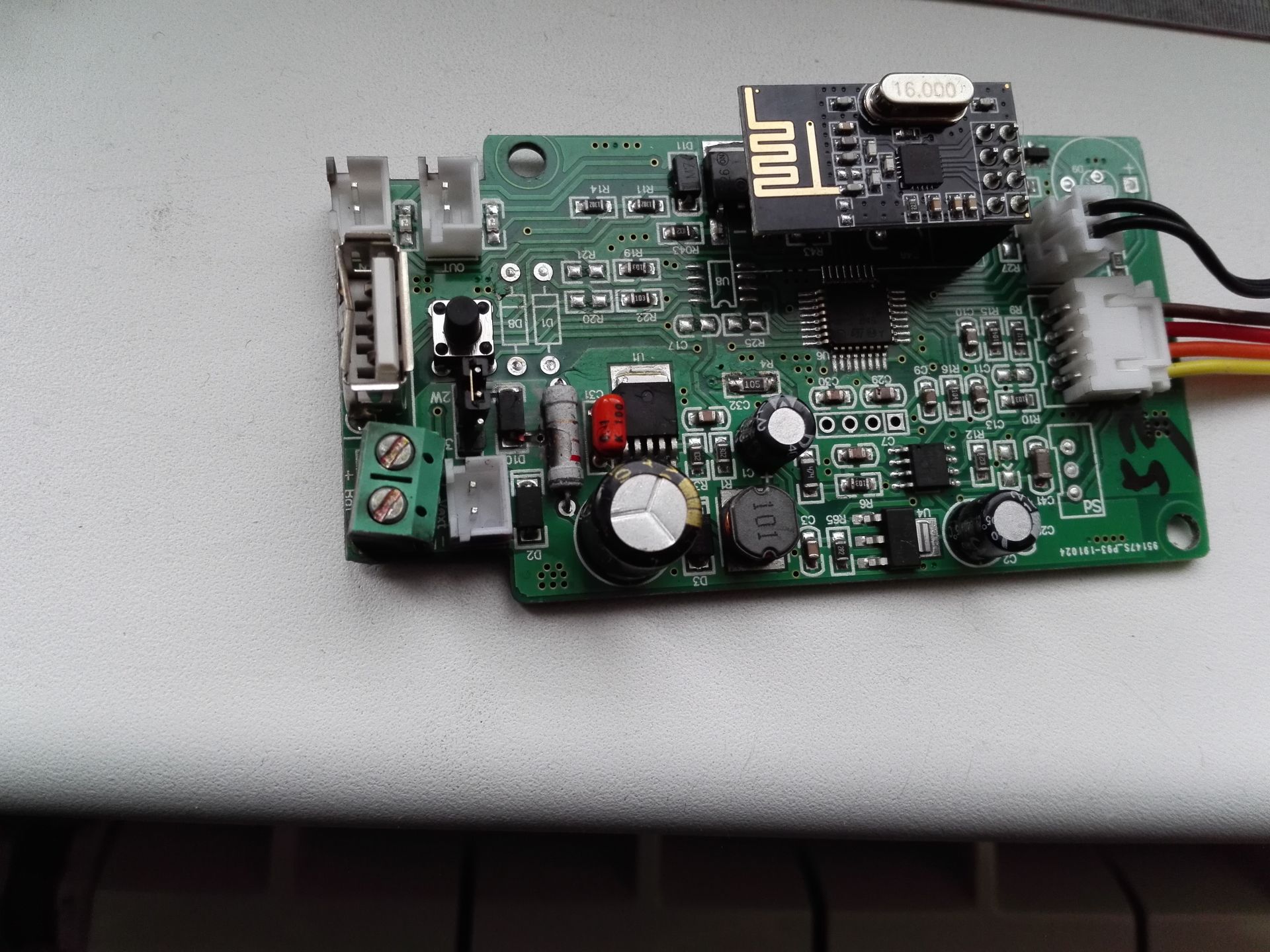

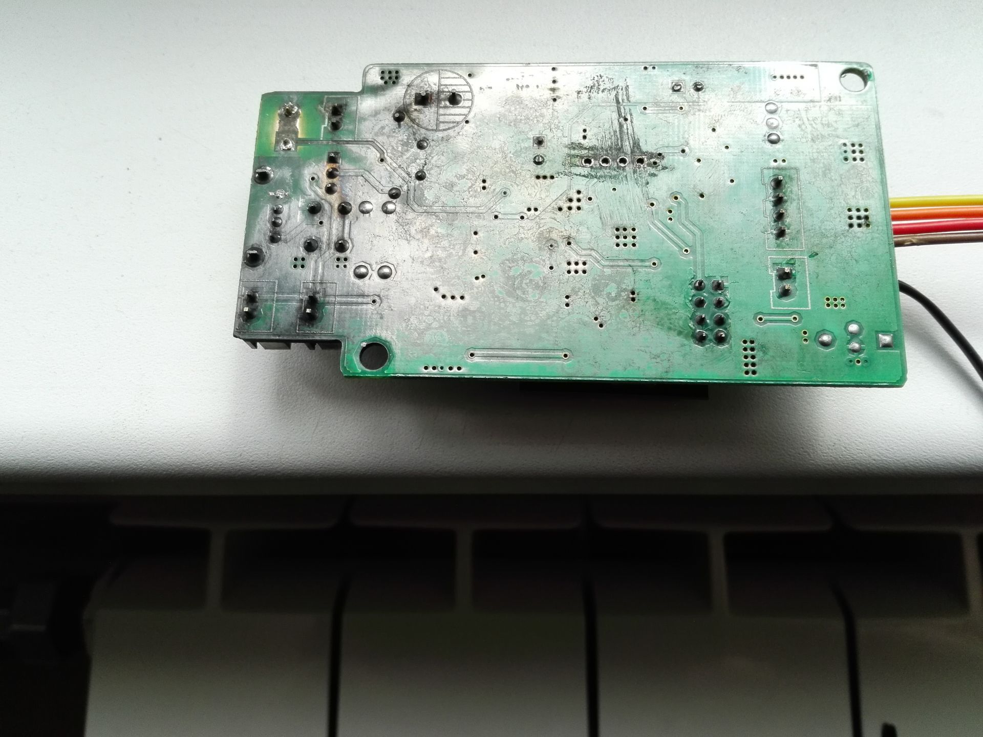

На 50-ти вольтах работал нормально . При подаче 340 В , произошел бабах .
15878991200301736739984.jpg [ 306.83 КБ | Переглядів: 12848 ]
1587899546185896933469.jpg [ 404.4 КБ | Переглядів: 12846 ]
Сейчас выясняю причину.

У него же питание прибора до 60В а измерительные цепи до 500В.

Вячеслав М писав(ла):
На 50-ти вольтах работал нормально . При подаче 340 В , произошел бабах .Сейчас выясняю причину.
Там красным по белому написано "Внешнее напряжение питания 6-60 в"

Да сразу нужно отдельный источник питания на ваттметр, это вольтметр можно двухпроводный, ввиду его дешевизны.
