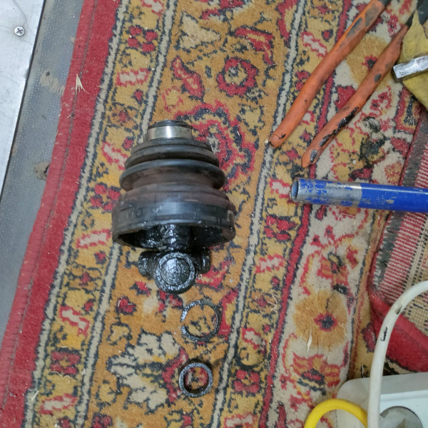

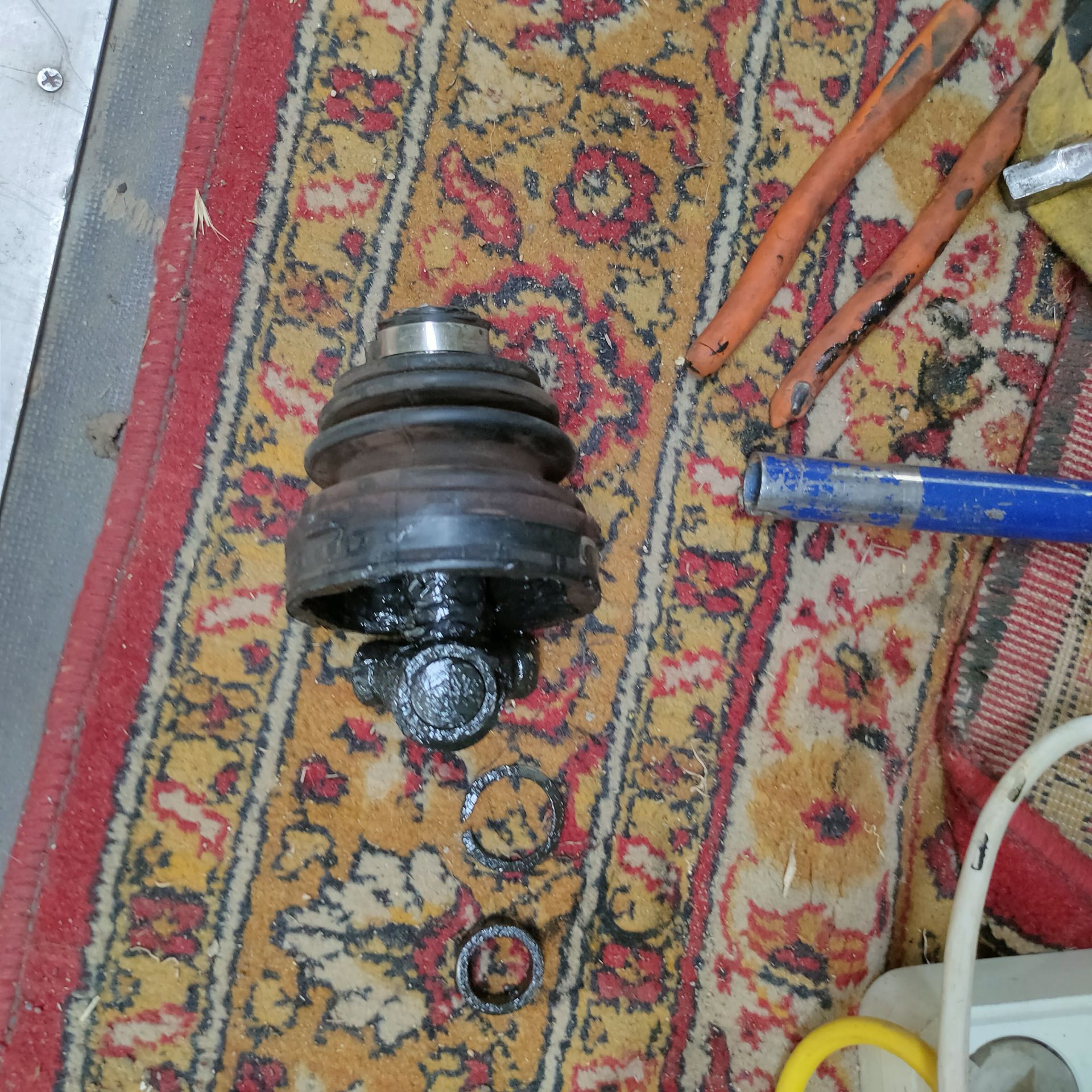

Немного качнул момента и как бы вот(((
Так что здравствуй новый полуось)))
IMG20230711172338.jpg [ 608.03 КБ | Переглядів: 12022 ]

#133470Повідомлення 15 лип 2023, 07:10
Это лифовская?
 Заголовок повідомлення: Re: E-Boxer by Renegate
#133473Повідомлення 15 лип 2023, 17:08
Звідки: Днепроптеровск
А где лопнуло? На стыке полуосей? Или в целом месте?
#133474Повідомлення 15 лип 2023, 17:20
Фотка не информативная! Нужно больше информации для обсуждения диванным экспертам! :mrgreen:
#133491Повідомлення 16 лип 2023, 22:30
andy210 писав(ла):
Это лифовская?
да
#133492Повідомлення 16 лип 2023, 22:31
Alex Dnepr писав(ла):
Не на стыке, но рядом по целому. В месте сужения под пыльник. Примерно в 1см от места сварки.
Уже исправлено и новая полуось на своем месте. Применил несколько иной способ сварки полуосей и несколько укоротил общую длину полуоси. Посмотрим.
Все выходные потратил.
Но вылезла новая странная проблема в виде сообщения об ошибке перегрузки по току. Завтра буду курить ее)))
P.S. Опять окончание сборки новой батарейки отложилось на неопределенный срок :(

Renegate писав(ла):
...интересно было-бы глянуть...

Renegate писав(ла):

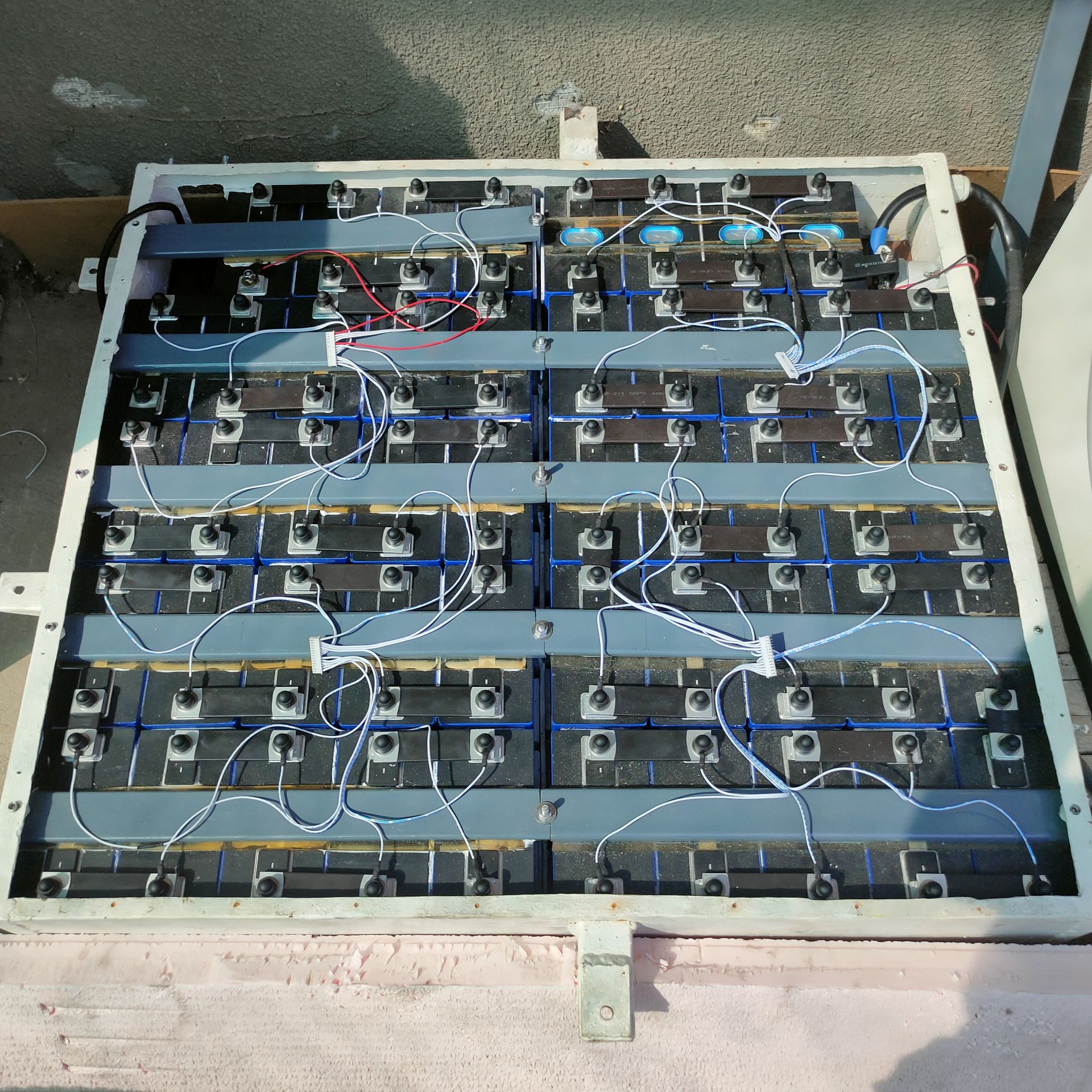

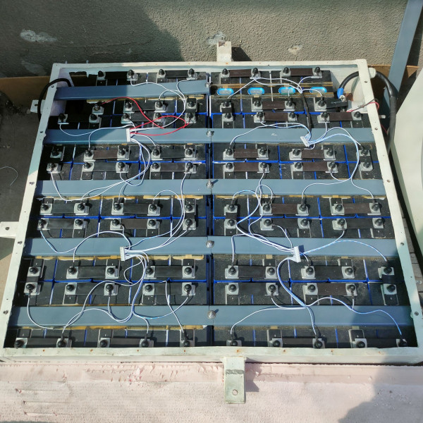

Варил с предварительным нагревом газовой горелкой и в этот раз в более толстом месте и с муфтой сверху. не так эстетично, но надеюсь практично))
Пока остановился по батарее на такой стадии(.
Снизу подогрев пленкой. Это первый и самый проблемный ящик изза места куда он цепляется - ниша бака. Между элементами 3мм зазор, от стенок корпуса 5мм. Зазор делался по возможность охлаждения воздухом. Через дистатнционные проставки все элементы склеены.
IMG20230717101507.jpg [ 668.66 КБ | Переглядів: 11925 ]
#133502Повідомлення 17 лип 2023, 09:52
...я бы балансировочными проводами не "перепрыгивал-бы" через силовые перемычки и соединения. Лучше пусть немного длиннее баланс. провода,чем опасность их замыкания...если не дай Бог что...
