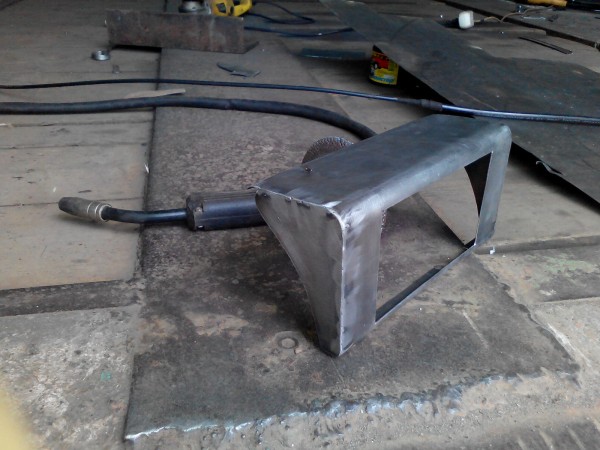

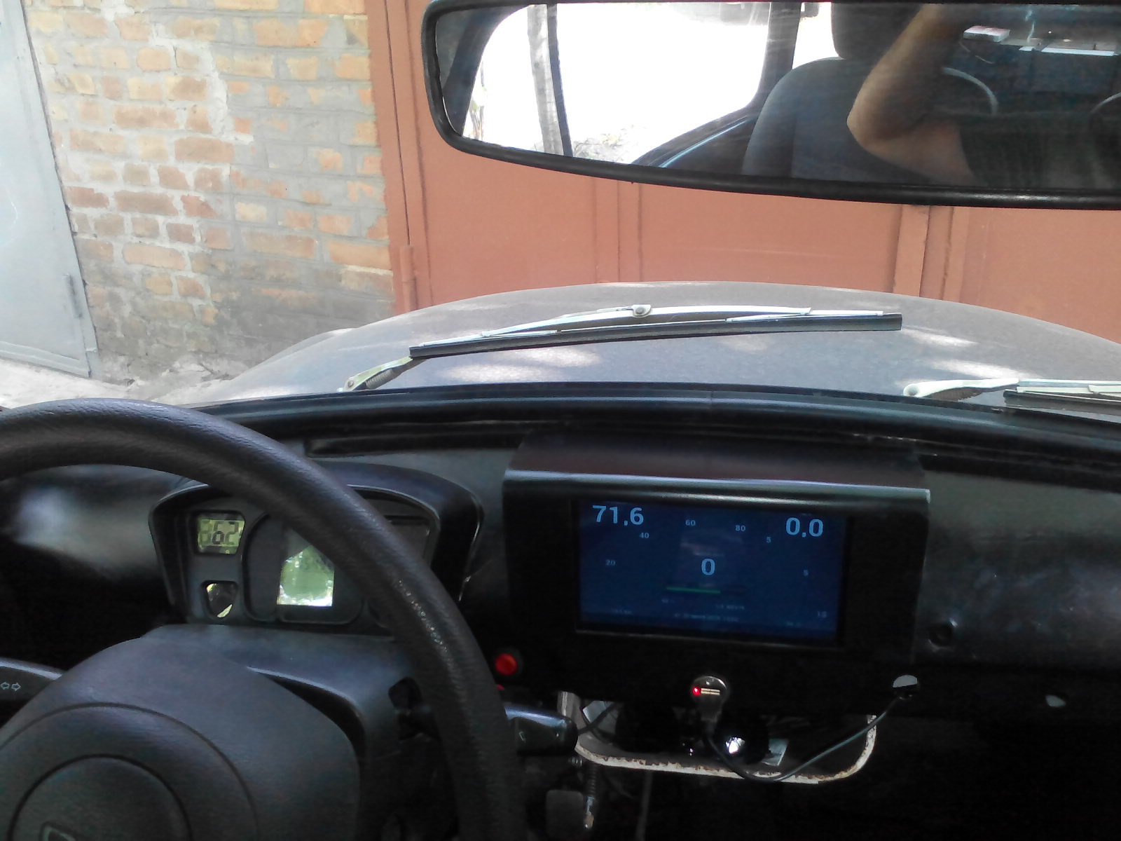

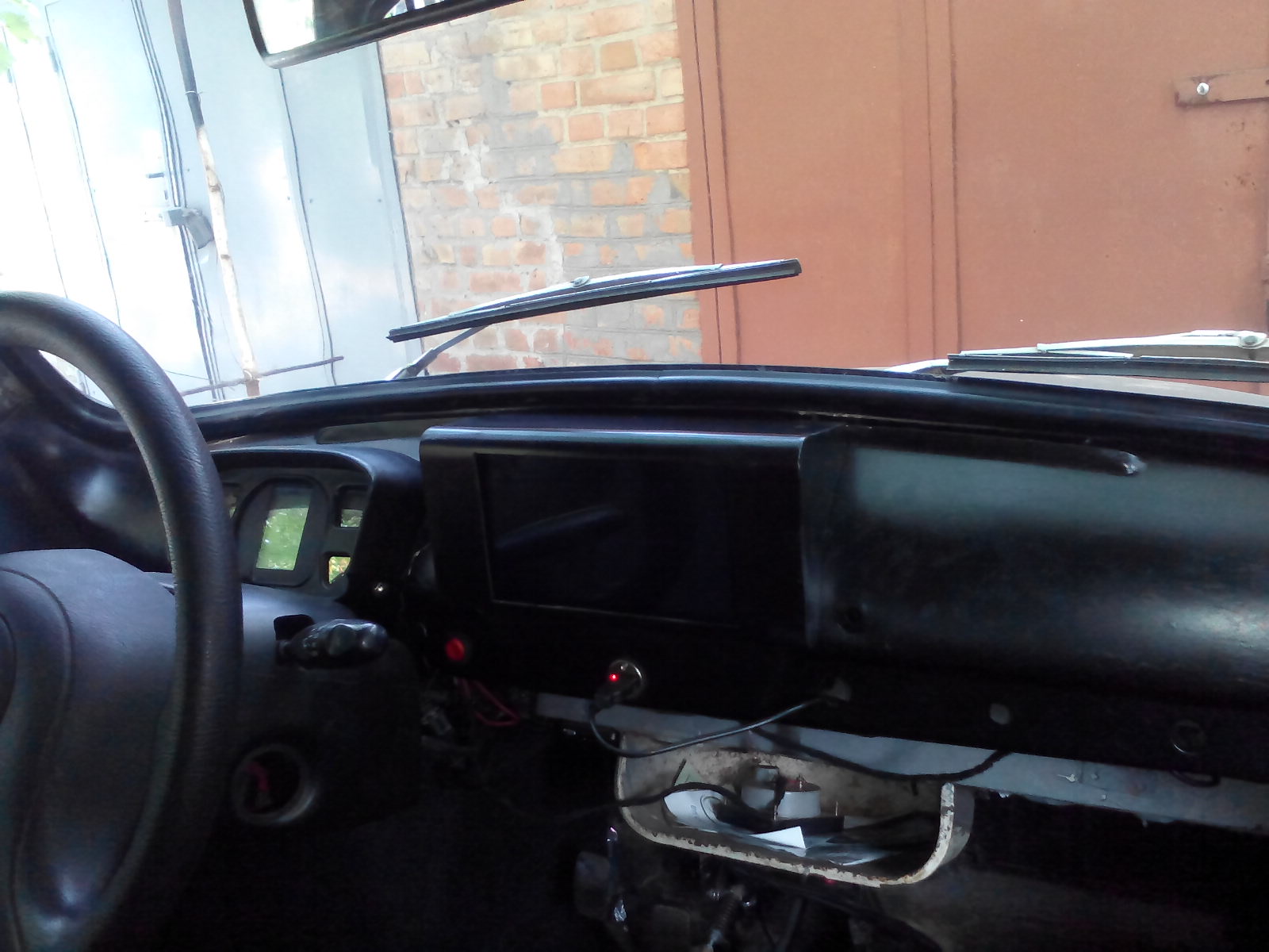

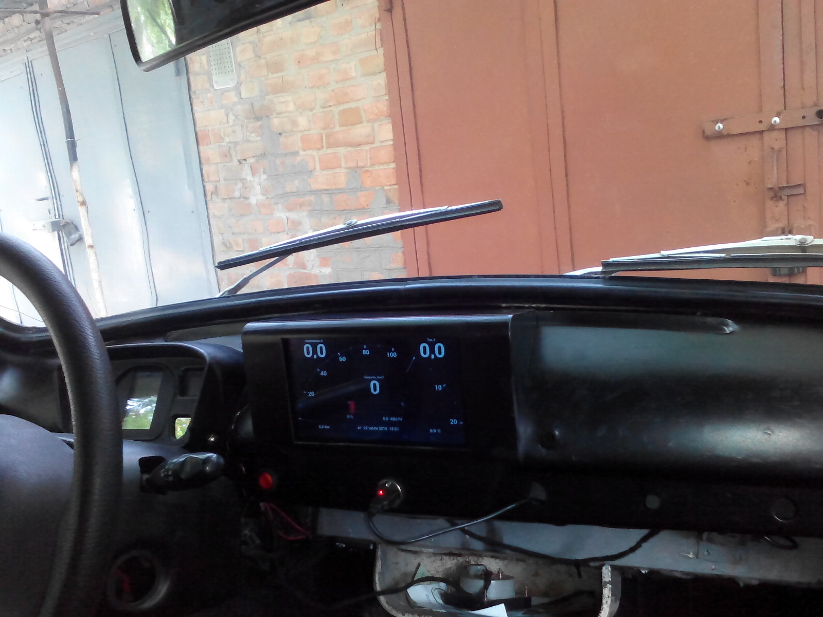

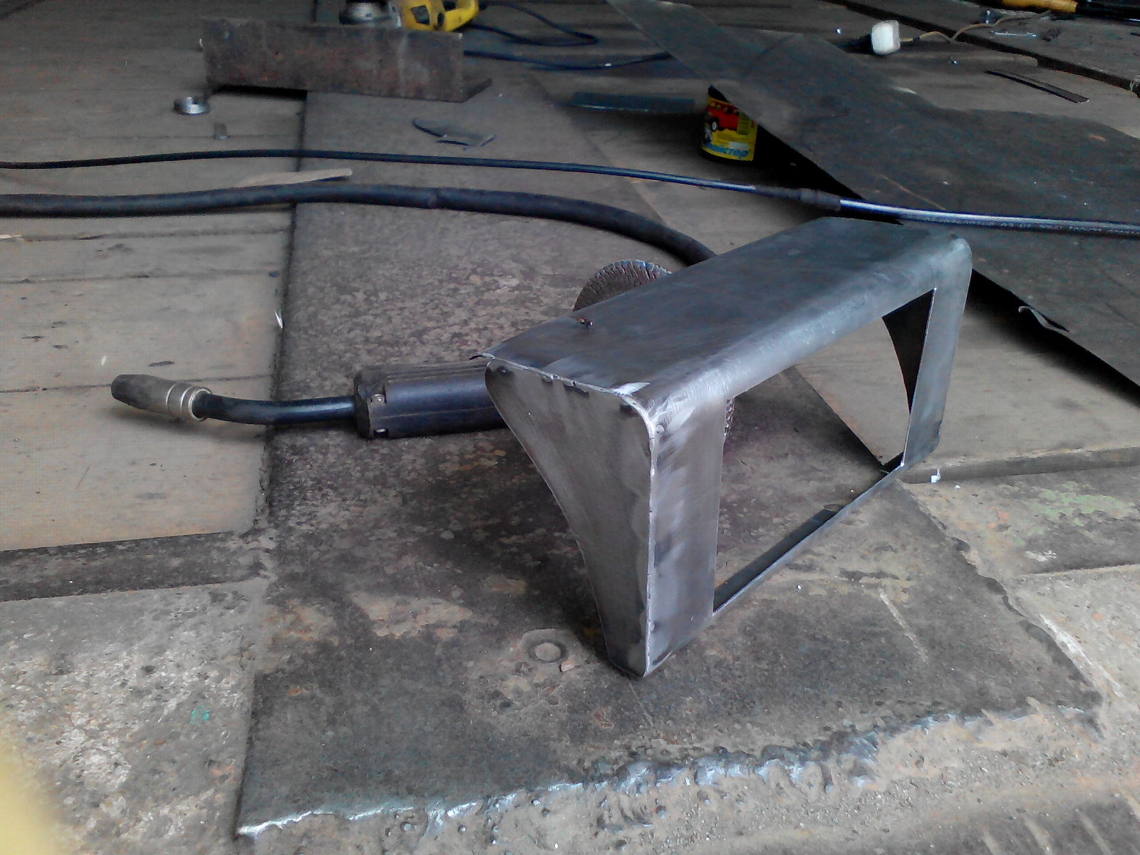

Небольшой вотоотчетикпо установке мультимедиа :) Жена подарила планшет не дорогой 1100гр, но в нем есть все что мне нужно ,навигация, блютуз для работи с ПОВЕР ВОЧЕРОМ, радио и.т.д
Сварил рамку, покрасил и вуаля :) теперь к нему усилитель и динамики осталось прикупить

#24891Повідомлення 26 лип 2016, 15:45
а вариант планшета вместо родной приборки не рассматривал? или хотябы опустить чуть ниже на место родного замка зажигания.
#24892Повідомлення 26 лип 2016, 16:03
Звідки: Украина.Кировоград
Мій електротранспорт: ЗАЗ 965
Розсматривал,но хочу оставить приборку с дублырующими приборами, а расположение екрана подбирал с удобством обзора, ниже руль перекривает сильно, короче для меня стало хорошо, немного хотел повернуть к себе но так рамка не симетрична гемороя больше
