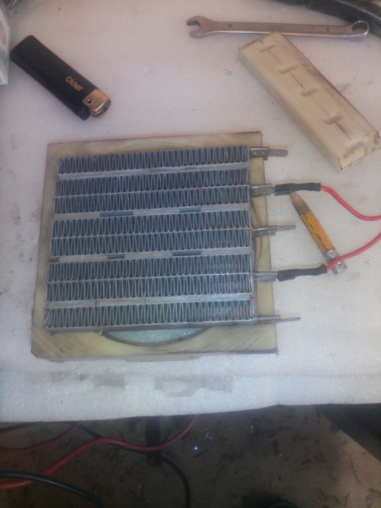

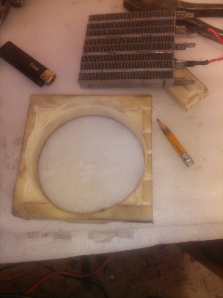

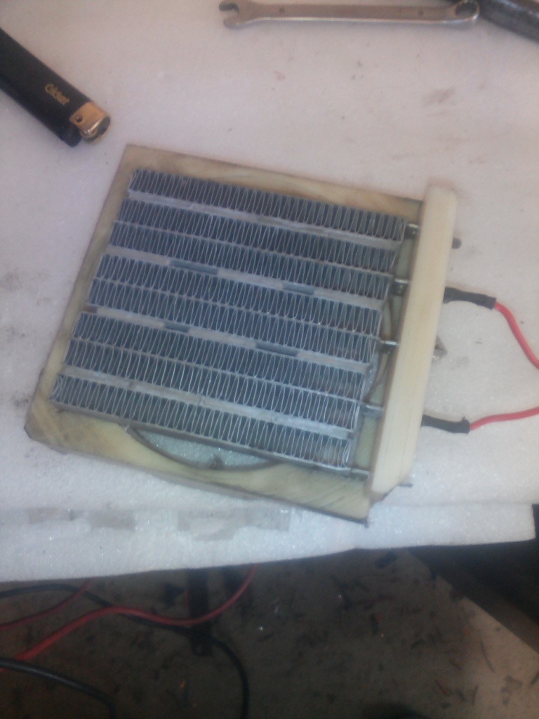

делаю крепление для тена.

#47505Повідомлення 06 груд 2017, 14:36
мне кажется чуть чуть не правильно, у меня крепление было больше чем размер элемента, в вашем случае часть нагревателя перекрывается самой обоймой. сей час разберу на работе похожий дуйчик и попробую сфотографировать внутренности
 Заголовок повідомлення: Re: Трабант Электро (Лев, Запорожье)
#47506Повідомлення 06 груд 2017, 14:42
та не,не перекрывается.по углам поднутрение есть,просто на фото не видно,воздух пройдет,и охладит нагреватель.

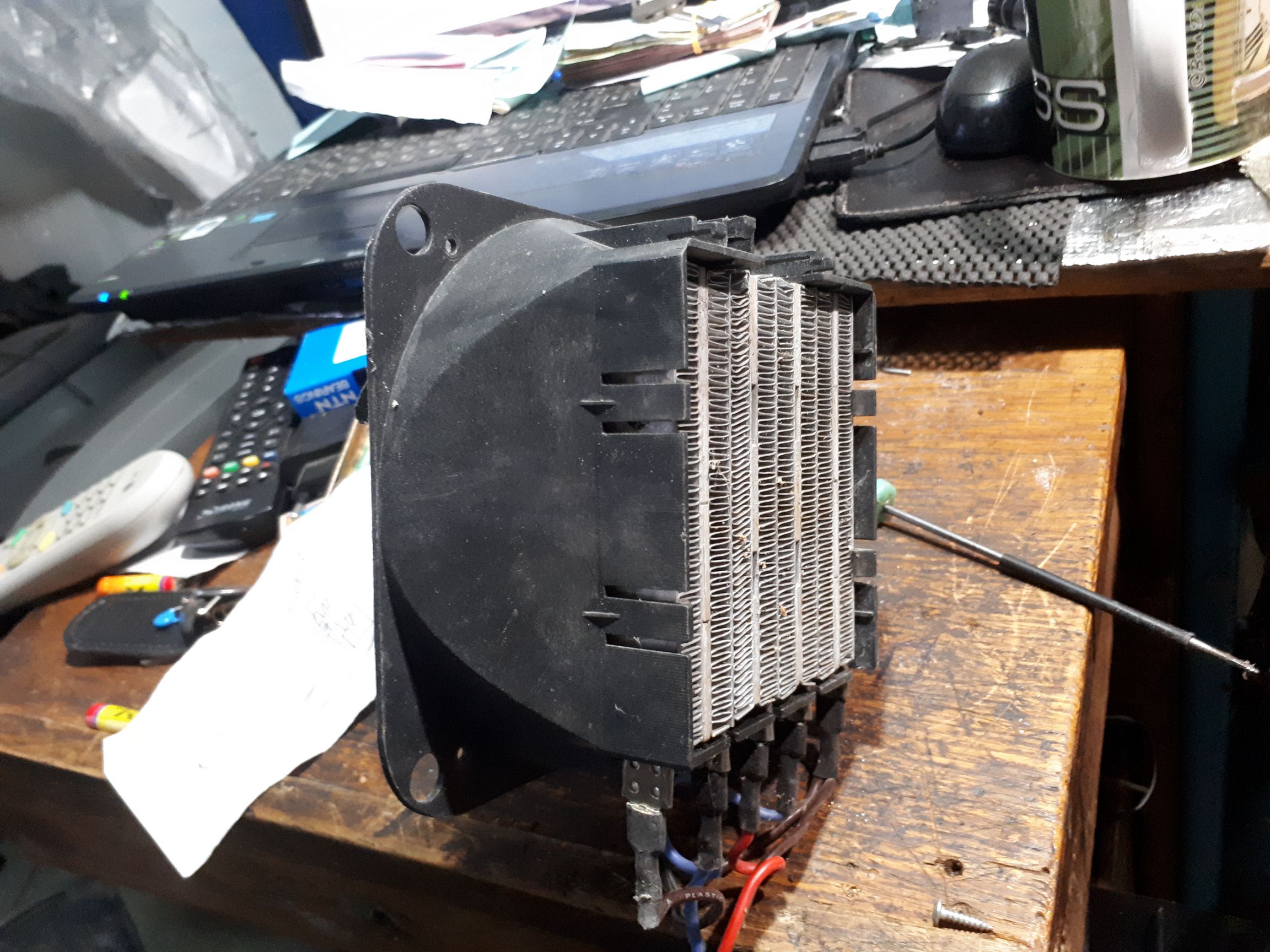

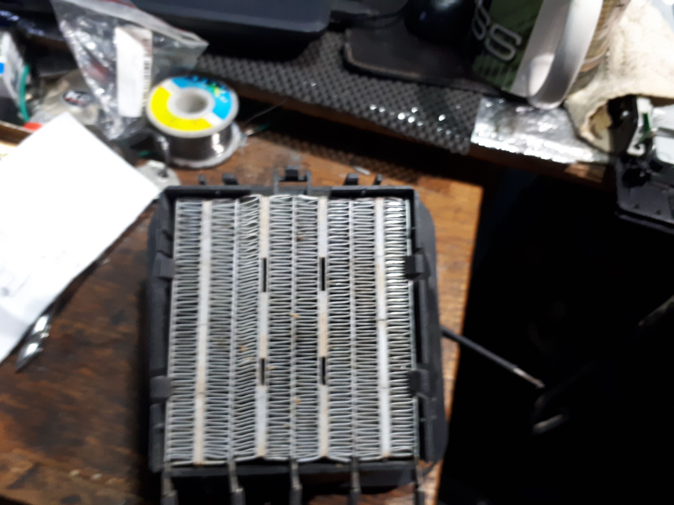

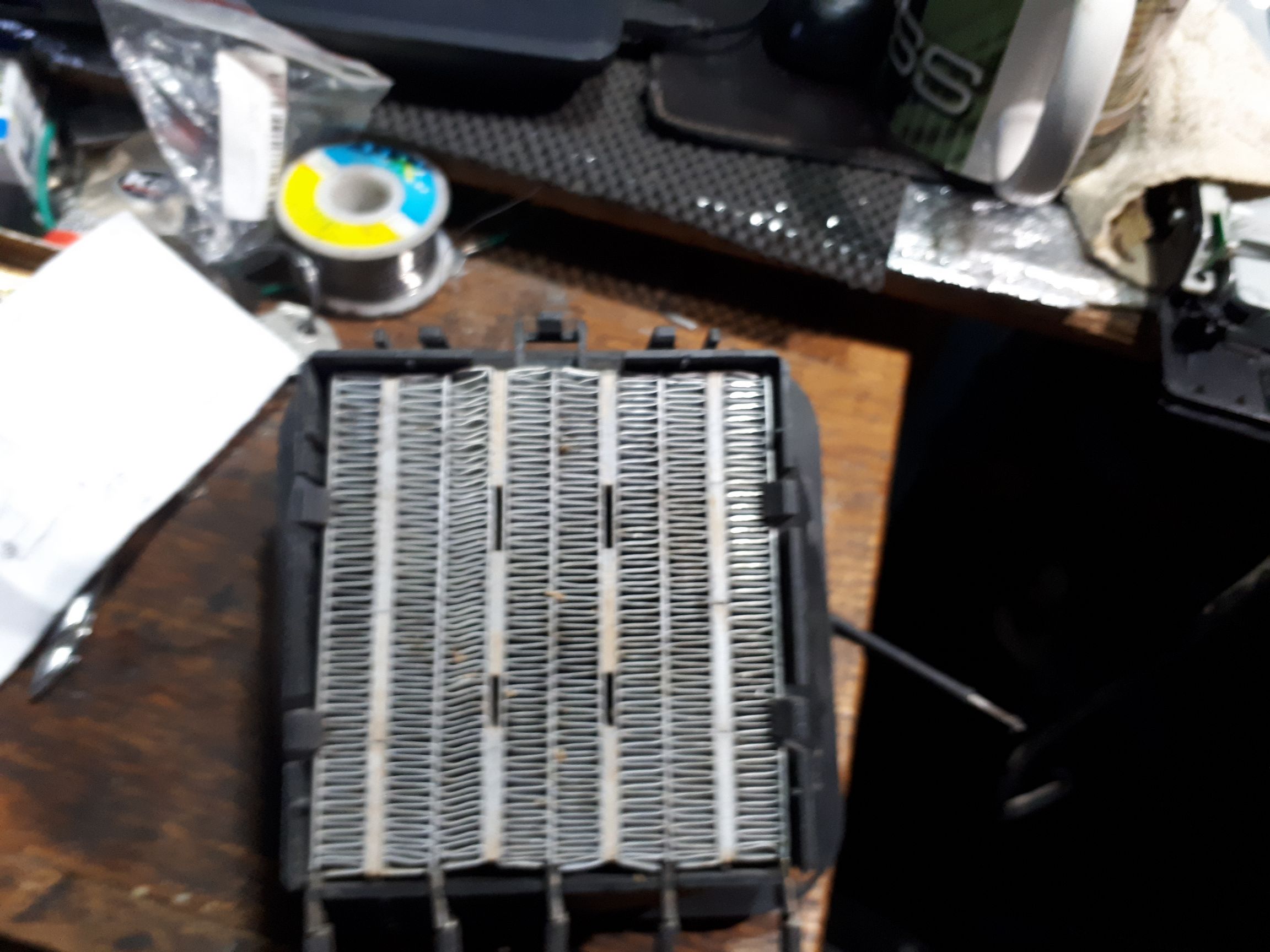

#47509Повідомлення 06 груд 2017, 15:45
20171206_144432.jpg [ 3.94 МБ | Переглядів: 10114 ]
Вот как в нагревателе
20171206_144439.jpg [ 4.11 МБ | Переглядів: 10114 ]
20171206_144504.jpg [ 5.02 МБ | Переглядів: 10093 ]

#47510Повідомлення 06 груд 2017, 15:49
Если у вас улитка то она намного мощнее заводского вентилятора, может поставить нагреватели один за одним. В больших дуйчиках я видел четыре эшелона спиралей и при этом компактно всё устроено.если надо вышлю и этот дуйчик , всё равно валяется
