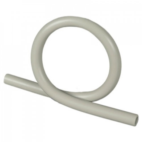

Нельзя делать короткий рукав шланга без компенсирующей петли между силовым агр., и кузовом, провода должны быть в рукавах и прибиты, а так потихоньку он пока бегает :)
 Заголовок повідомлення: Re: ЗАЗ 966 Уголёк (Seva067)
#83441Повідомлення 29 трав 2019, 10:30
даааа,монтаж оборудования и компоновка не на высоте......по поводу натяжки шлангов согласен,должен быть хотябы изгиб,чтобы было чему тянуться когда мотор подскакивает или опускается...крепление проводов и патрубков нужно обязательно,иначе или сами себя порвут,или просто поперетераются...те провода что висят возле вентилятора по идее должны когда-то в него и попасть...если кто-то не дай бог жахнет запчика сбоку в заднее левое крыло (такое бывает) он закоротит входящие в контроллер провода и если у этого кого-то будет железный автомобиль то он может даже теоретически привариться к запчику)))))))))))))))) короче хреново сделано....будет постоянно что-то отпадать.что-то подтекать.....ненадежно(
#83609Повідомлення 30 трав 2019, 12:10
Звідки: Kyiv
Лев писав(ла):
BobMarlin писав(ла):
Спасибо за замечания. Работаем над их устранением
Пройдено уже 800 км
