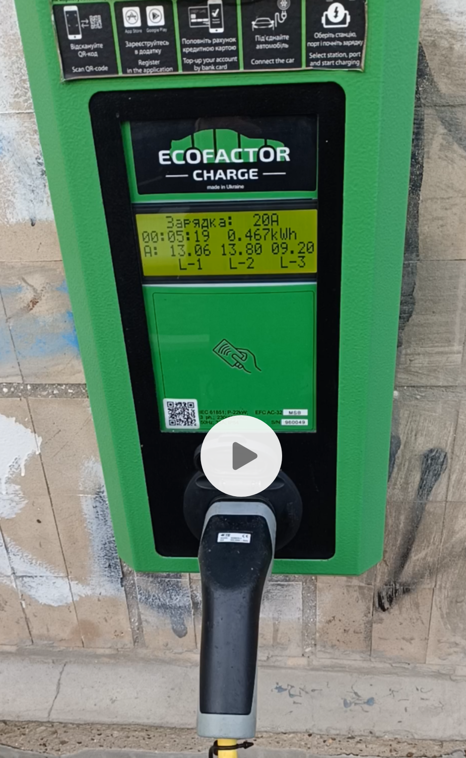

и так перекомутировав на 3ф вроде заработало. Но есть моменты:
1. Кнопка должна быть открыта и все запускается при вставлении штекера.
2. Неравномерность тока по фазам.
И вопрос - какой максимально ток можно получить с 6 дельт при использовании их для зарядки авто?
Screenshot (28 мар. 2024 г. 18_44_12).png [ 1.41 МБ | Переглядів: 13279 ]

Дельтами не пользуюсь, хз.
Кнопка нужна если запускаешь через пистолет. В розетке всё работает и так.

Renegate писав(ла):
andy210 писав(ла):
На пистолете тип 2 есть основная фаза и остальные.
Если основная фаза не работает, зарядка не пойдет.
Обычно основная L1 но бывает и L2
подключено L1 и L2.
завтра попробую перекомутировать под три и проверить.
Renegate писав(ла):
Це взагалі не має впливати. У мене 2-фазна машина (L1+L2), на 99% зарядок тип2 по країні ніколи проблем не мав. Мотлох АЕ, які не доглядають за своїми станціями не враховую.
