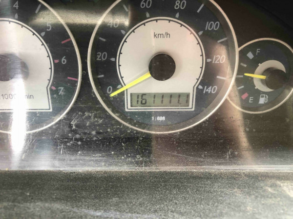

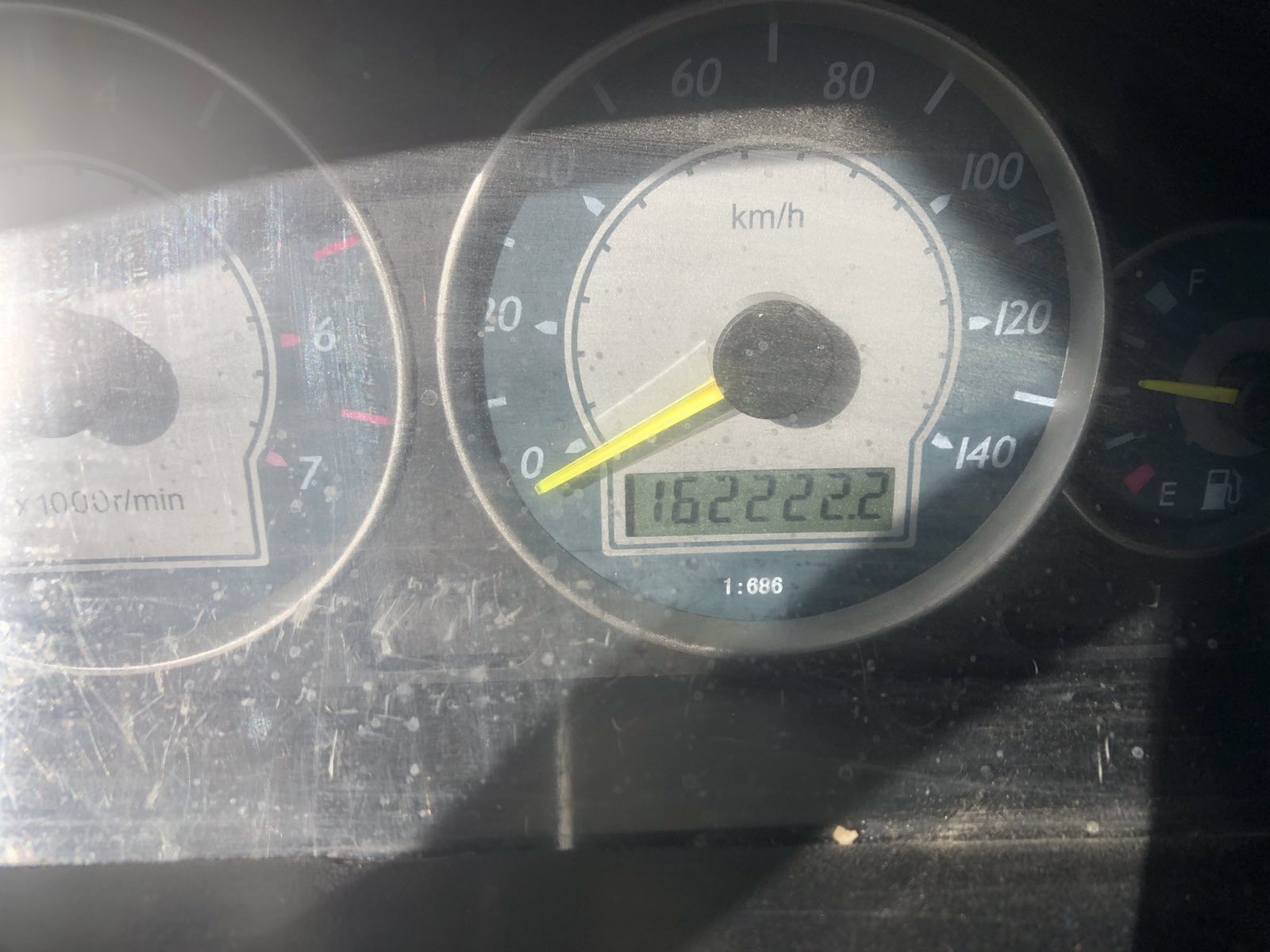

Вчора проїхали очередні круглі показники - е що промоніторити....
7.04.24.jpg [ 222.32 КБ | Переглядів: 26655 ]
07.04.24.jpg [ 212.83 КБ | Переглядів: 26655 ]

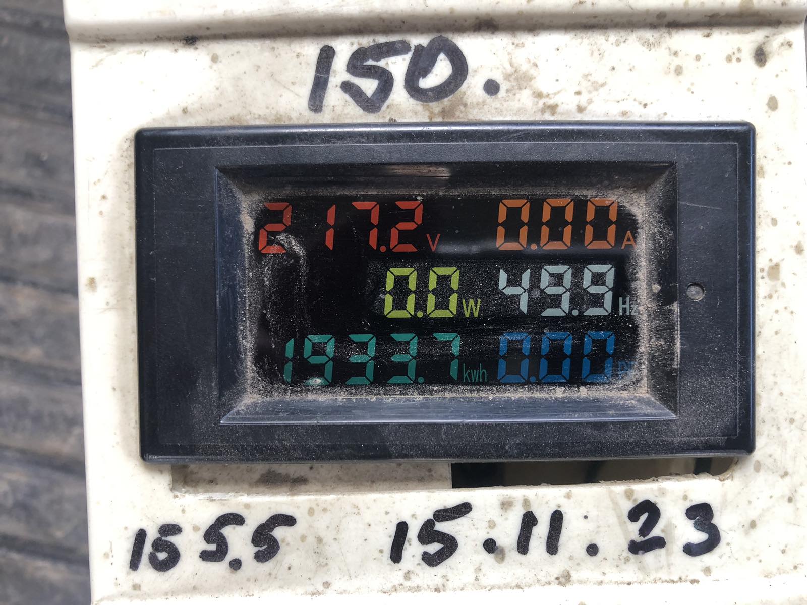

А з зимовим пробігом не нуже радісно...
Загальне споживання єнергіі на 10 000км - 1933кВт/г. на 1км - 193Вт/г
дивуе те, що на літній пробіг 5555км - 864кВт/г. - 155Вт/г
а зимовий 4445км - 1069кВт/г. - 240Вт/г
Грілися Вебастою,правда завжди при рухові був включений підігрів сідушок, но це усього 6А по 14В :?
7.04.2024.jpg [ 244.09 КБ | Переглядів: 26640 ]

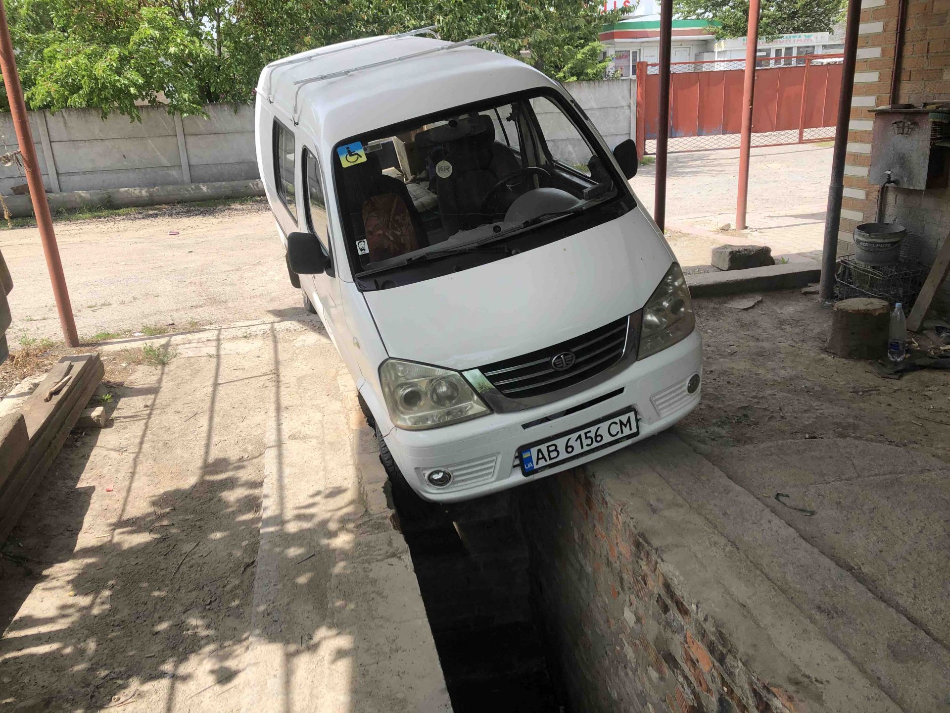

а ось з "приземленням" - не дуже :cry: - "і на старуху бува проруха" :? ....

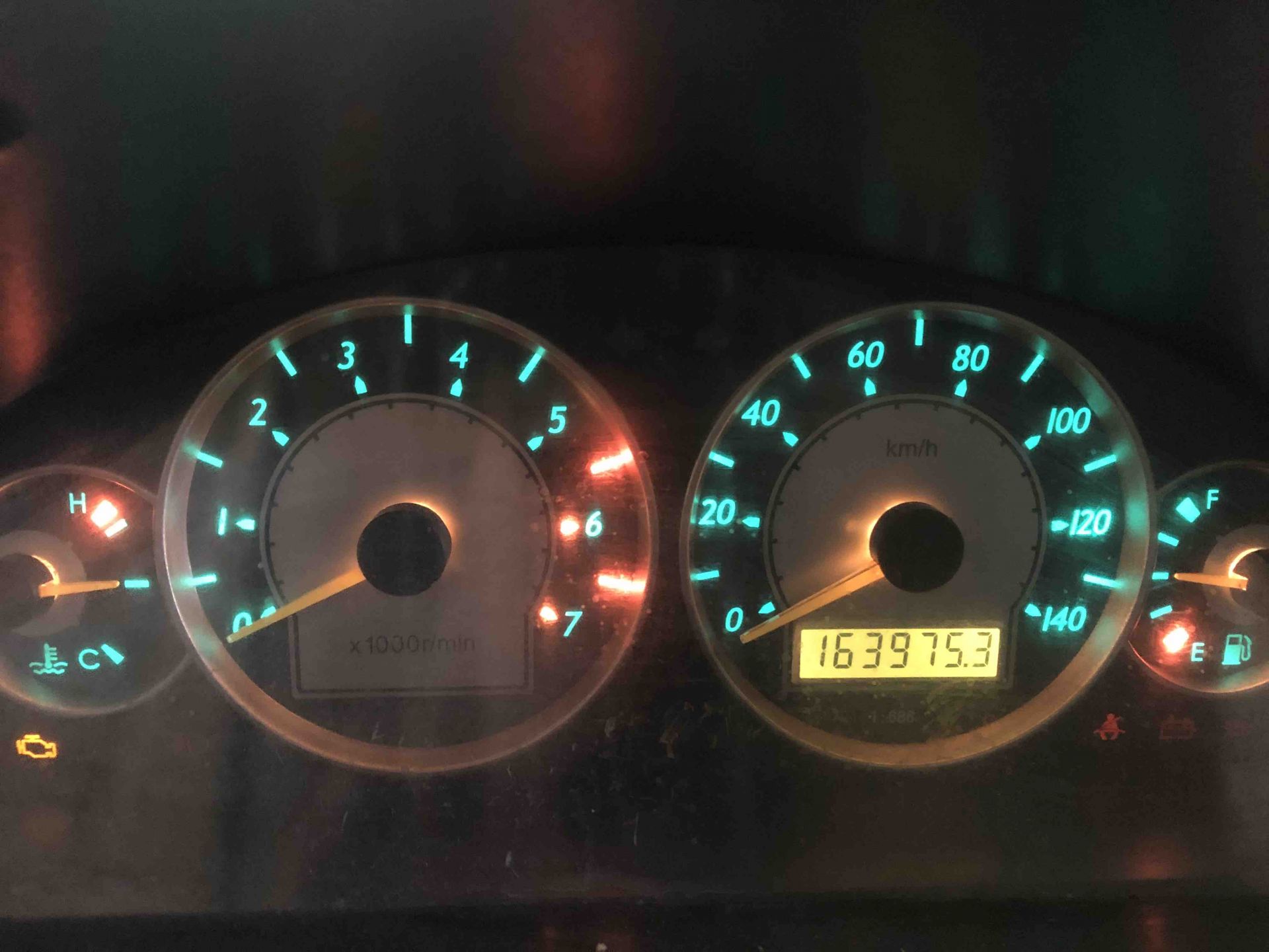

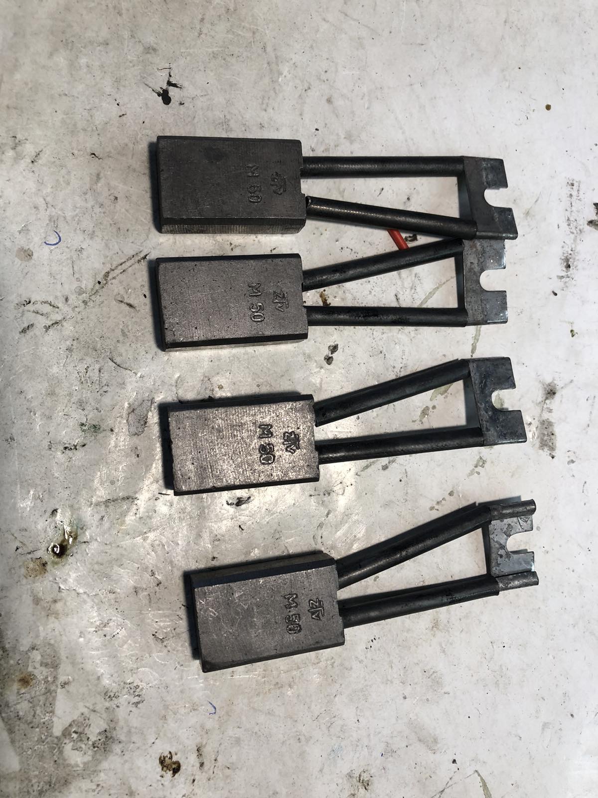

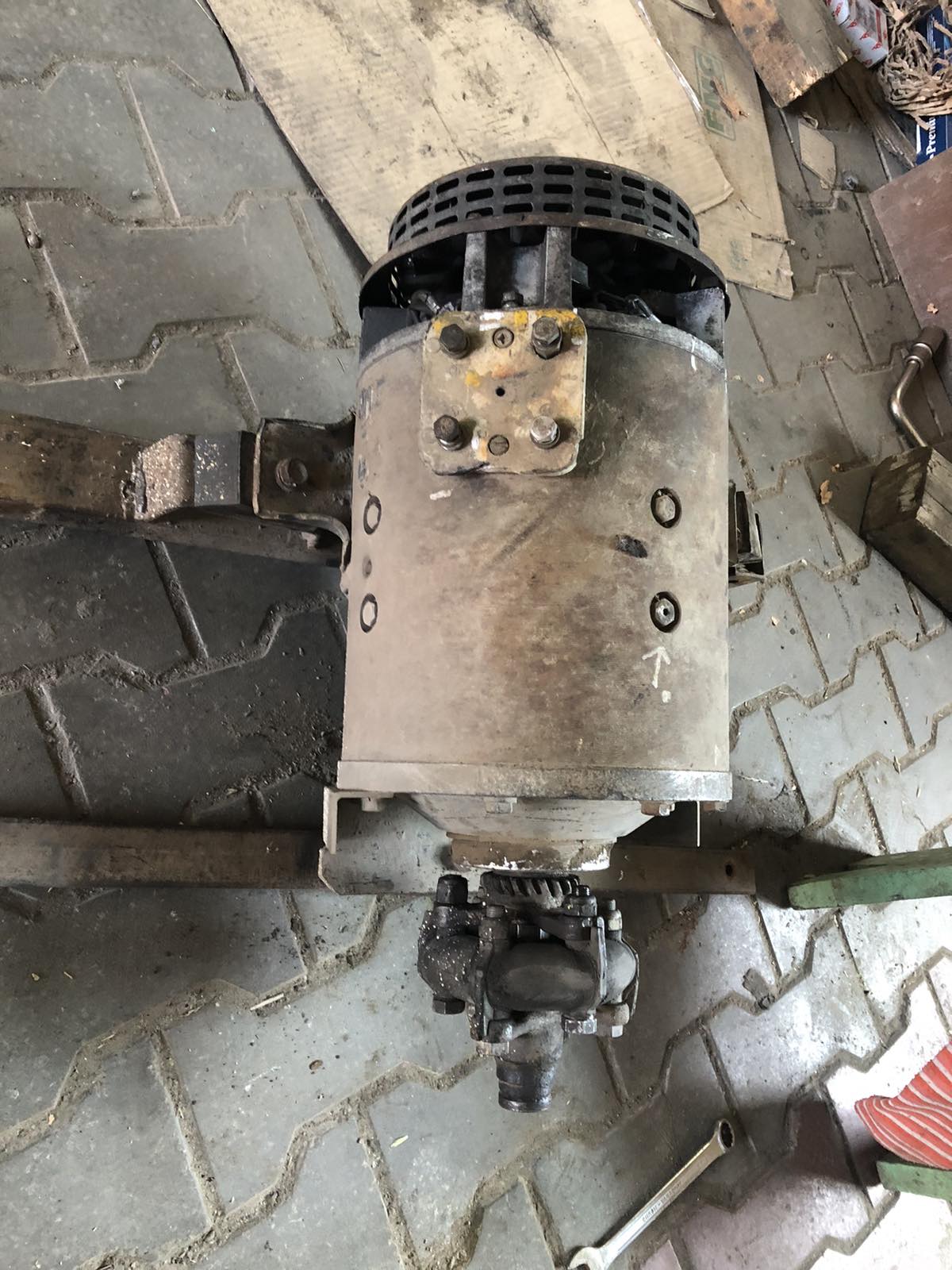

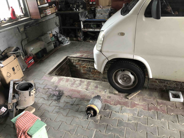

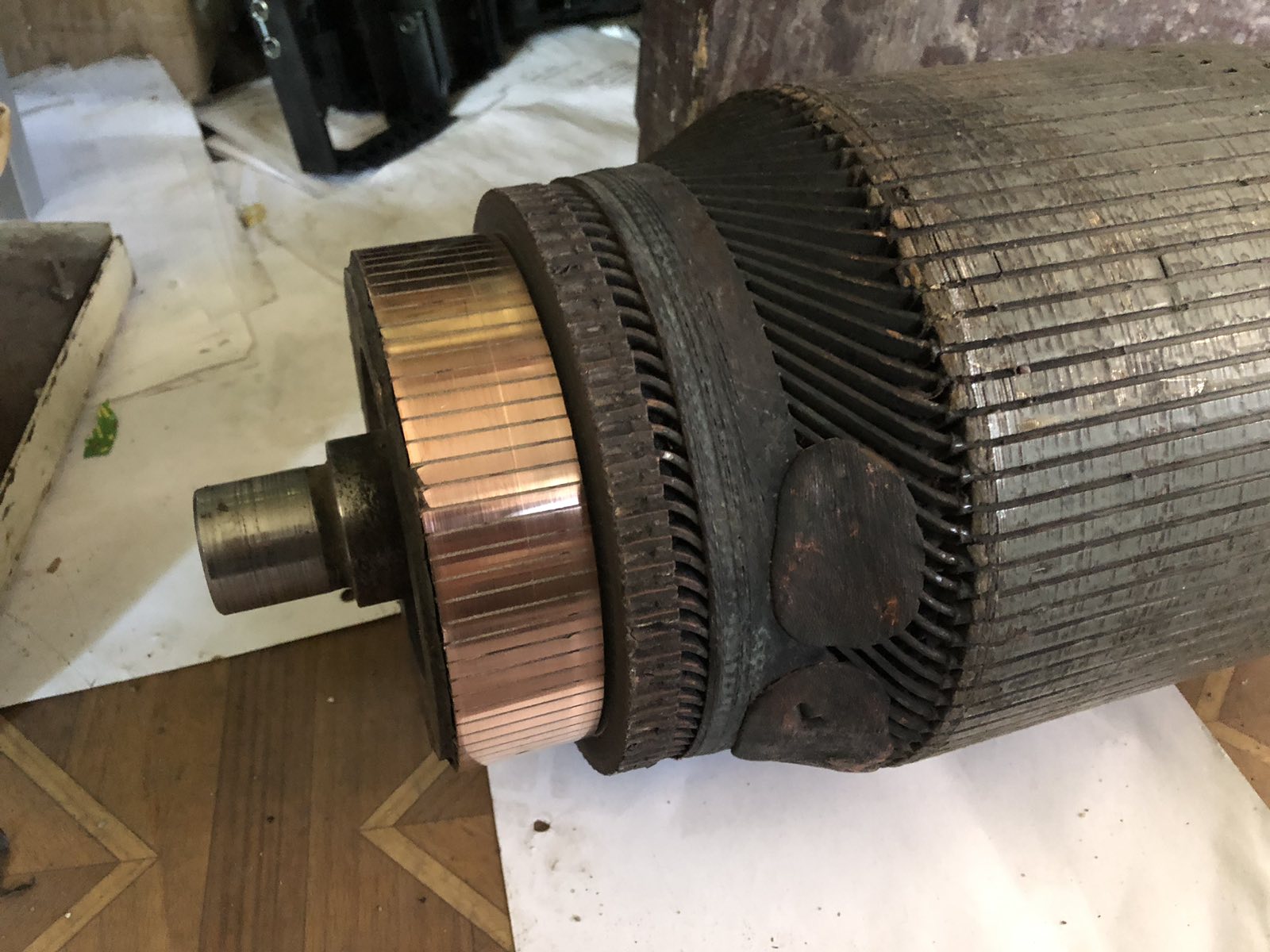

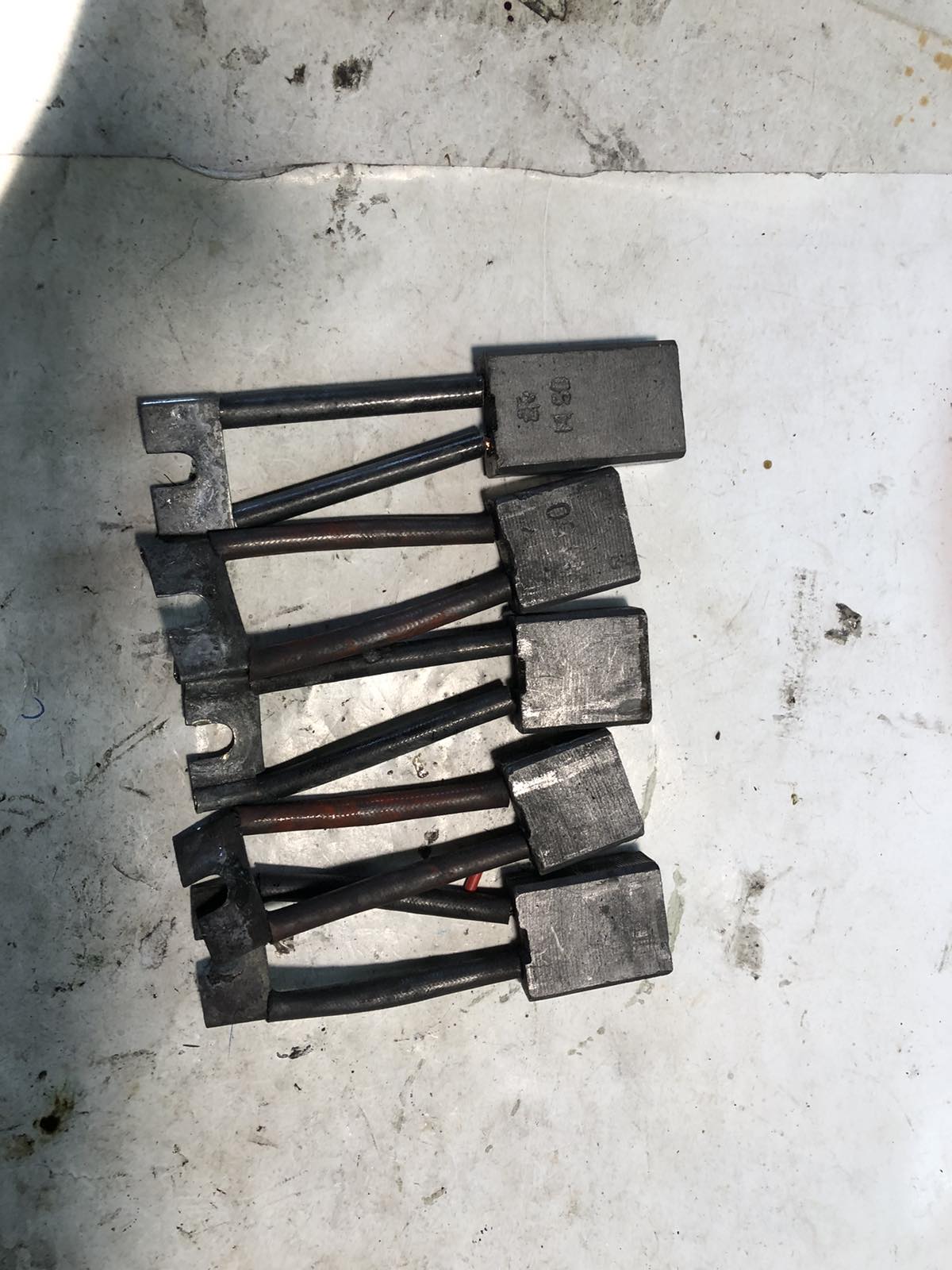

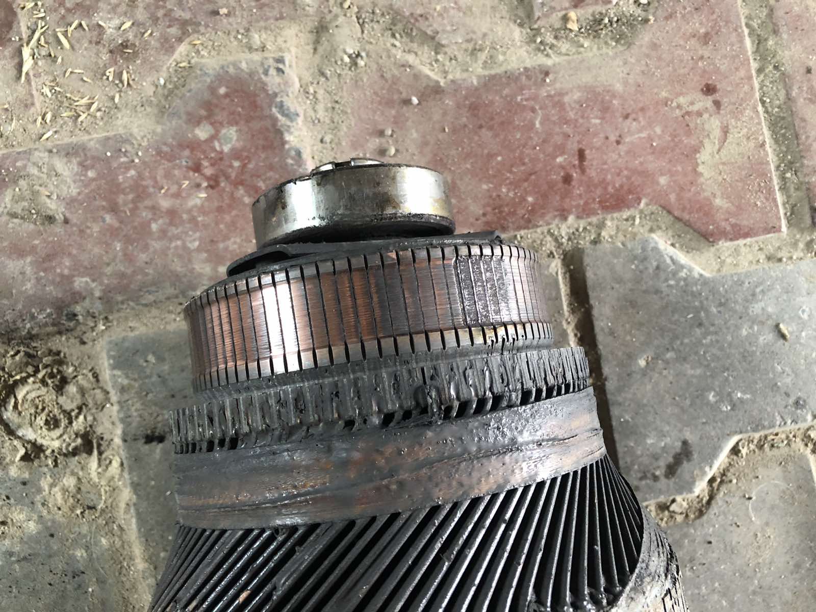

Майже 164 тисяча....протрахав з заміною щіток - "затроїла",як слідство - прогар колектора :? , розібрали віддали на проточку.
изображение_viber_2024-07-26_16-42-12-490.jpg [ 392.65 КБ | Переглядів: 26118 ]
изображение_viber_2024-07-26_16-42-22-013.jpg [ 200.85 КБ | Переглядів: 26118 ]

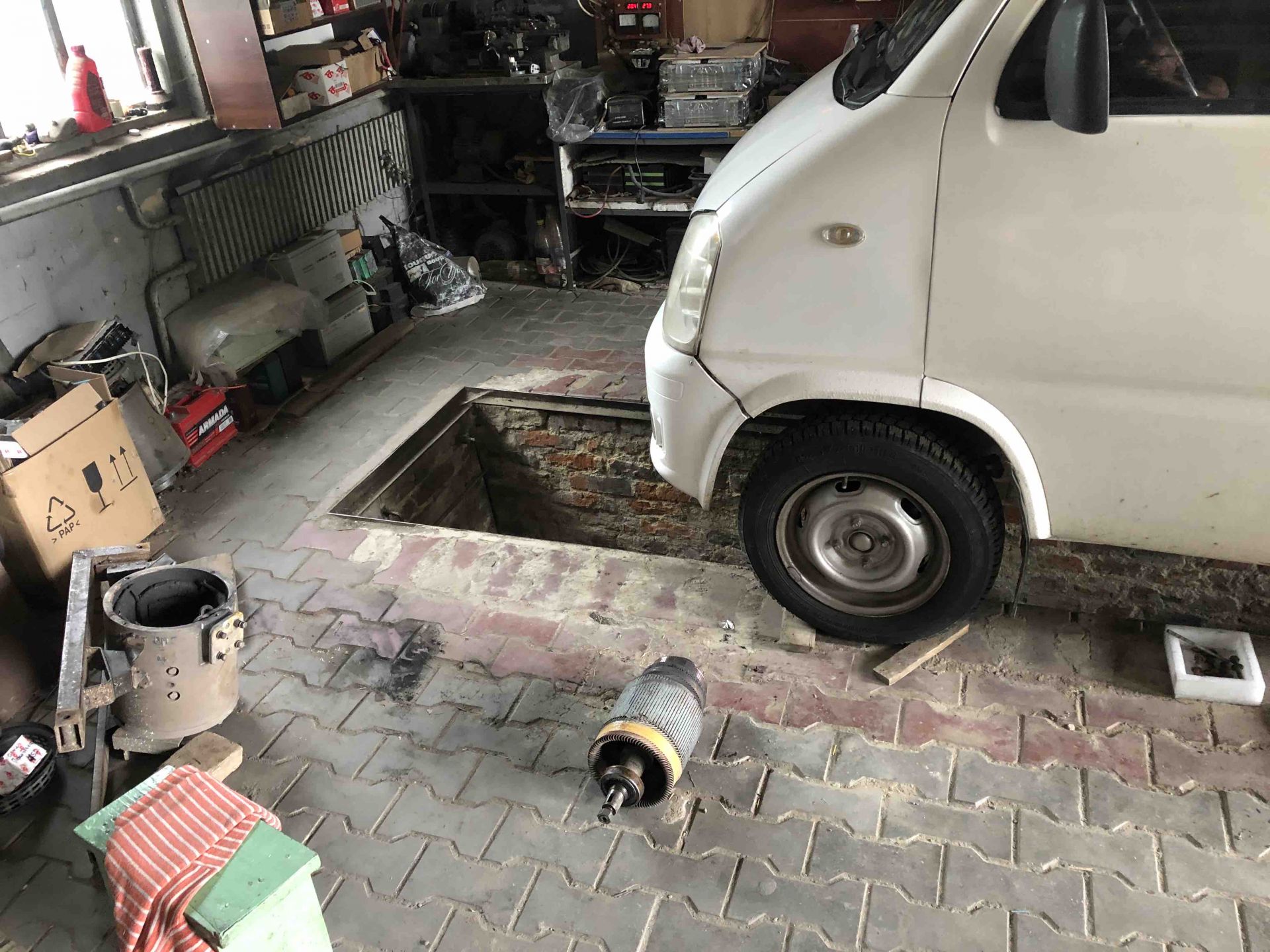

Проточен якір, замінені щітки на нові, замінили передній підшипник 307, зібран ДС та установлен на місце, проїхали біля 50км - все гаразд {!_!}
Висновок - треба для ДС через 5000км робити ТО щіток!!!! :doh:
изображение_viber_2024-07-28_08-56-38-648.jpg [ 244.28 КБ | Переглядів: 26083 ]
изображение_viber_2024-07-28_08-56-39-206.jpg [ 198.65 КБ | Переглядів: 26083 ]
изображение_viber_2024-07-28_08-56-39-401.jpg [ 242.63 КБ | Переглядів: 26083 ]
изображение_viber_2024-07-28_08-56-38-971.jpg [ 239.64 КБ | Переглядів: 26083 ]
изображение_viber_2024-07-28_09-04-55-125.jpg [ 202.98 КБ | Переглядів: 26083 ]

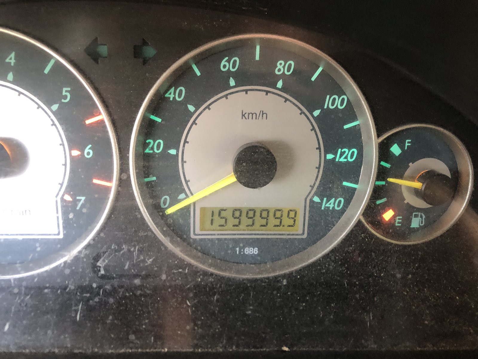

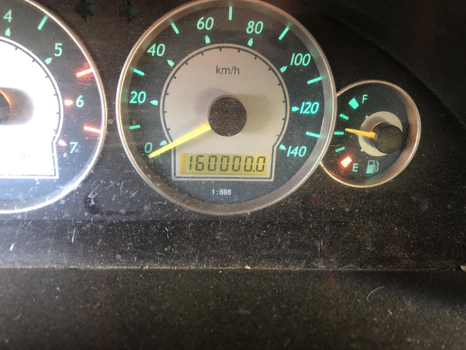

 Заголовок повідомлення: Re: FAW 6371 в "электричку"
#137325Повідомлення 29 лип 2024, 07:10
Опечатки в цифре нет ?!
Під час їзди користувався одометром з другого ФАВ, так що точного пробігу немае, но по приблизних підрахунках авто 60т км пройшло - то +- 64т. км це її дійсний пробіг, ну а на одометрі 164 - так і промовив....
