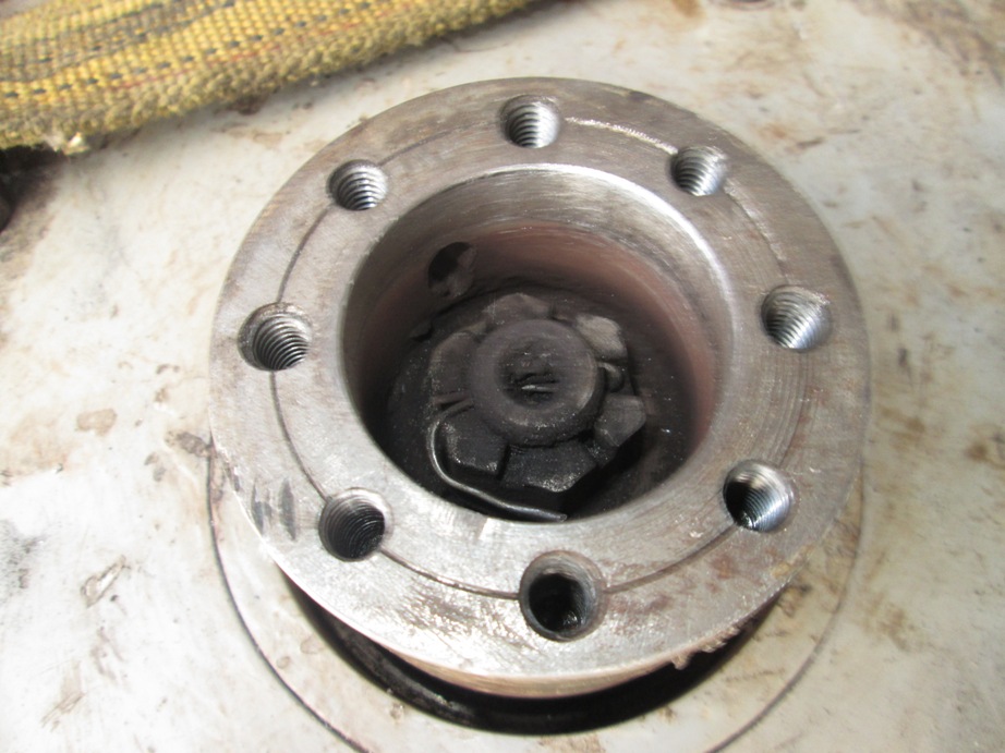

...я где-то уже показывал эти фото...
58B3CD86-5B9D-4831-9925-6CDBAAE5AAF9.jpeg [ 78.88 КБ | Переглядів: 12096 ]
E17F1FAA-8A10-4AA3-AC64-2CA006A33654.jpeg [ 95.47 КБ | Переглядів: 12096 ]
 Заголовок повідомлення: Re: ЗАЗ 1102 (yuri)
#108249Повідомлення 20 лип 2020, 19:06
...так вот, те места где видно кернение просверлить никакими!!! свёрлами не удалось! Пришлось отдать на какою-то «суперточную»
плазмо-электродо-прожигательную :D установку
Вот такого качества бывают «импортнячие» запчасти
кто производитель?

#108315Повідомлення 22 лип 2020, 14:53
...точно не вспомню...кажись валео...
Не знаю насчет сверления, но из втулки с шлицевой диска сцепления 228 САКС для VW (сколько ему лет неизвестно, но точно 10+) на токарке шайбы нарезались как по маслу. Шлицы внутри были в идеале.

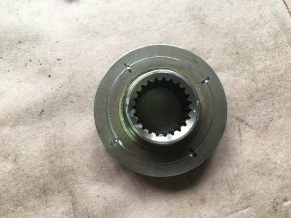

#108386Повідомлення 24 лип 2020, 07:49
Так что лучше, варить или сверлить вставку, а может закалить после сварки?
#108388Повідомлення 24 лип 2020, 08:01
...я бы не варил.Ну а если калить после сварки,то лучше наверное твч шлицов,не объемная. Но это спецы лучше сориентируют...

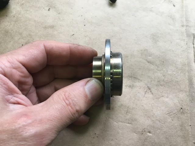

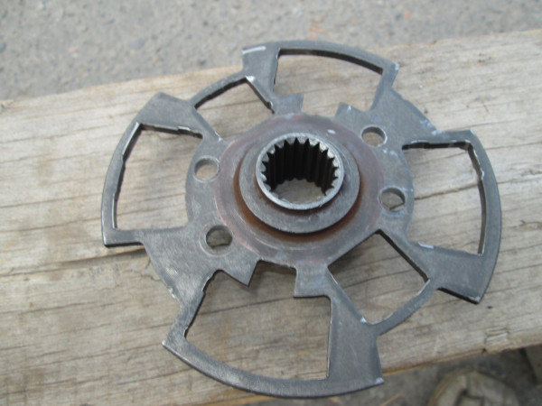

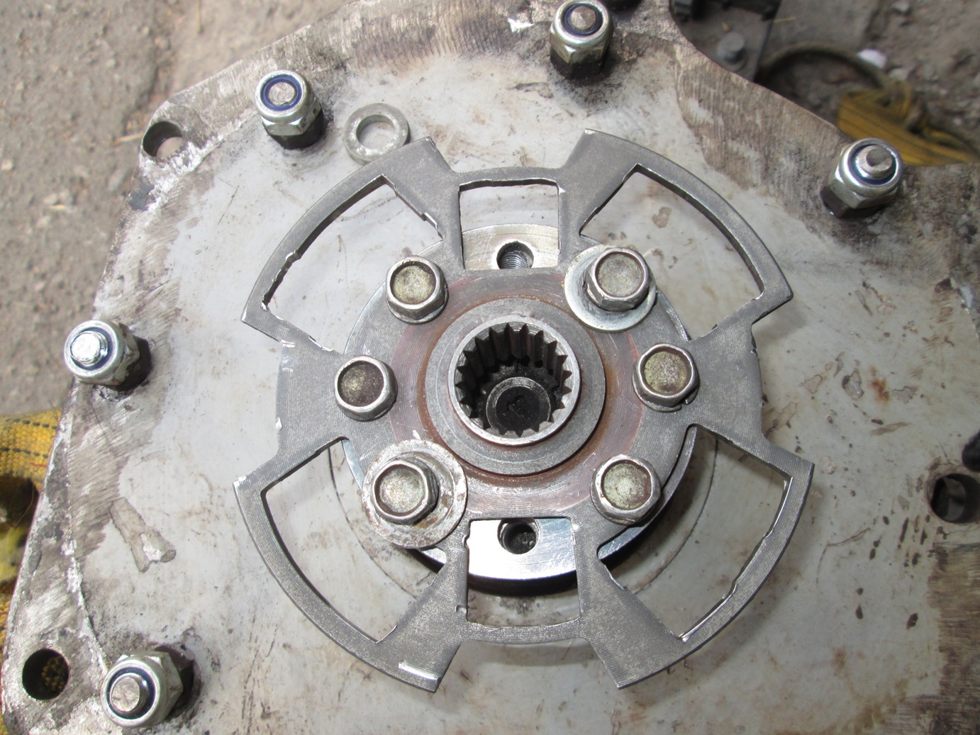

#108791Повідомлення 31 лип 2020, 14:41
По совету пана Инженера решил не приваривать вставку, а использовать ее обвязку, прикрутив ее вместе с фланцем к фланцу двигателя на 6 болтов ( она такая же, как и в первом варианте, с ВАЗ2112). И вот я снова на "коне". Посмотрим на пробег, на ввареной 2112, было 8000км. Ремонт сделал в короткий срок, всего за 3 дня, вместе с токаркой, сверлением, разборкой и сборкой.

#108792Повідомлення 31 лип 2020, 17:52
Так, дядя Юра! Шо б никаких больше срезанных шлицов и др. поломок! :D
#108793Повідомлення 31 лип 2020, 17:57
Так это ж не Валео, вставка может быть некаленая и шлицы нецементированные, а мы тут со сваркой боремся.
