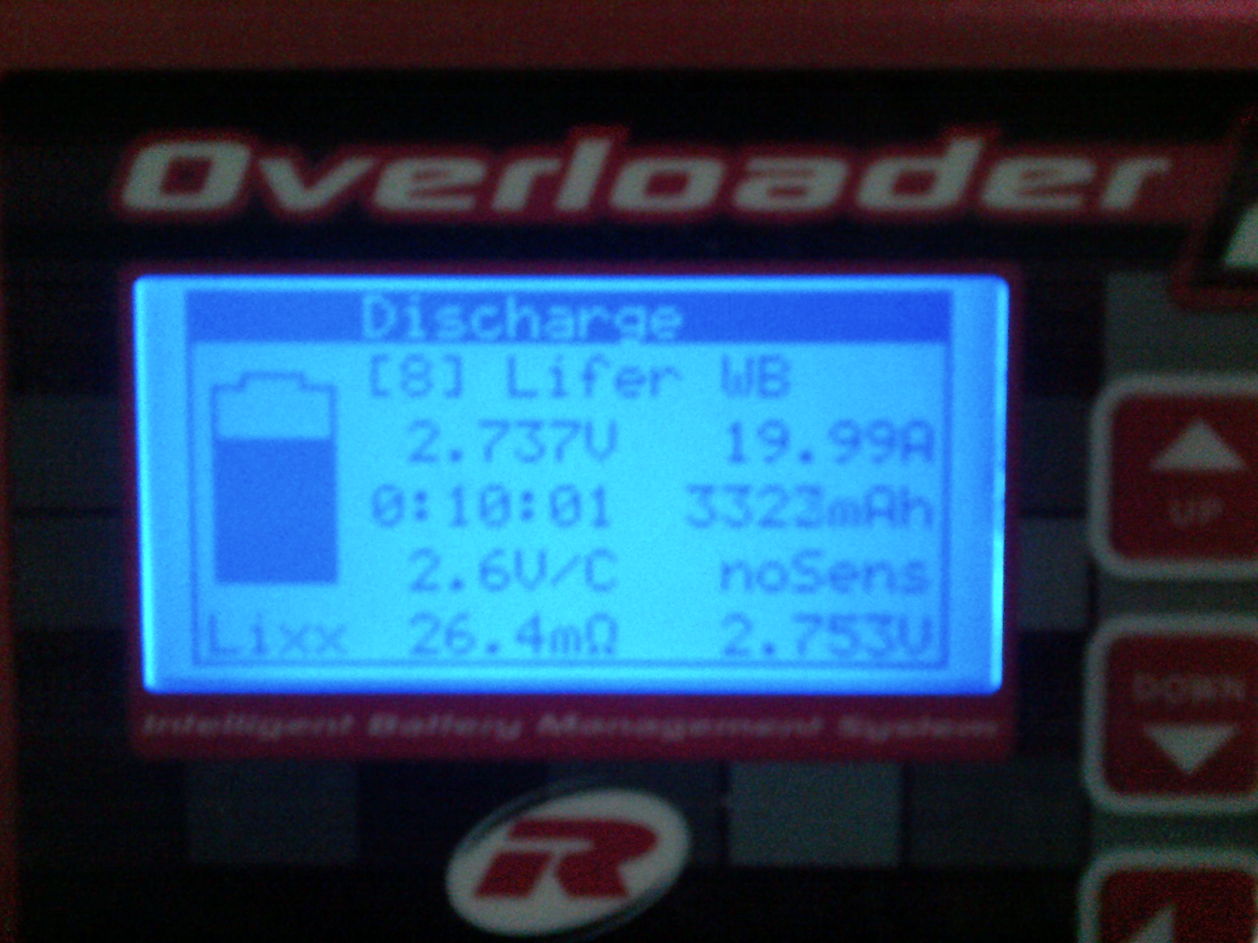

Провел сегодня тест "Заряд/Разряд".
Разряд проводил дома, при комнатной температуре, нагрузкой 20А, т.е. 0,5С. Зарядка контролирует разряд автоматически и останавливает его при снижении напряжения под нагрузкой до 2,6В. После снятия нагрузки в конце разряда, напряжение на ячейке оставалось 3,12В что соответствует 80% разряду при нормальной температуре согласно спецификации производителя.
http://en.winston-battery.com/index.php ... ory_id=176
IMG-20140202-00608.jpg [ 355.4 КБ | Переглядів: 11221 ]
Разряд "вынул" из 40АЧ-й ячейки 36,546АЧ, что на 4,546АЧ больше чем 80% от номинальной емкости.
Заряд "вернул" чуть меньше, 36,073АЧ, но это объясняется тем, что зарядка автоматически останавливает заряд при падении тока заряда в СV режиме до 2,5А, что немного искажает результат.
И так, тест "заряд/разряд" подтвердил наличие в "Винстонах" более чем 10% доп. емкость.

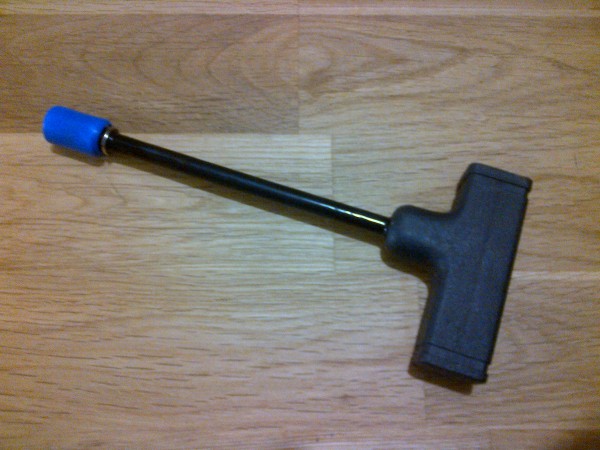

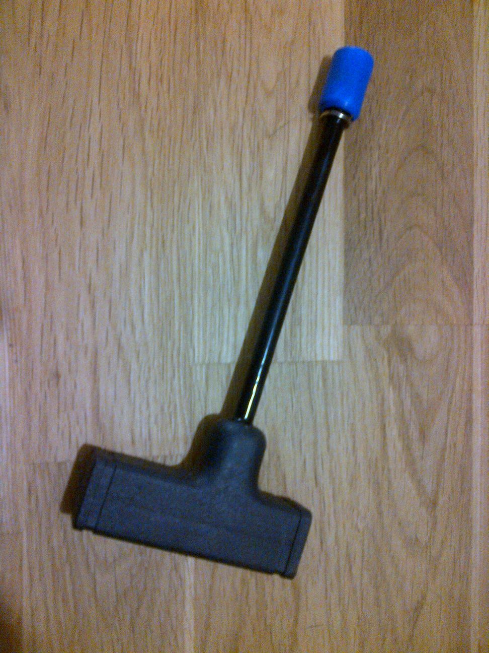

Как давно обещал, представляю фото своего ключа для безопасной сборки батареи.
IMG-20140202-00622.jpg [ 852.57 КБ | Переглядів: 11221 ]
Представляет собой вороток с покрытым термоусадкой телом и сменными головками на 10мм и 13мм (в данном случае на 10мм), также покрытых термоусадкой. Таким ключем легко контролировать усилие затяжки и невозможно что-либо замкнуть, даже при его падении на батарею.

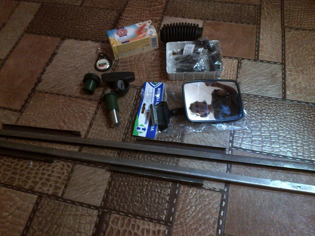

Вот и приехала долгожданная посылка от Алабина!
Simferopol'-20140214-00630.jpg [ 1 МБ | Переглядів: 11176 ]
Приехали, втулки для шкворней нижней подвески, 1 шкворень в сборе,
2-е зеркало заднего вида, манжеты для тормозных цилиндров, гофра для рулевой рейки, направляющие для стеклоподъемников, ручка правой двери. Также приятно было найти в посылке брелок и ромашковый чай в качестве гостинцев из Болгарии! Спасибо, дружище Алабин!
На направляющих есть незначительный ржавый налет, надо будет его устранить, обработать детали преобразователем ржавчины и загрунтовать. Завтра начну потихоньку сборку!

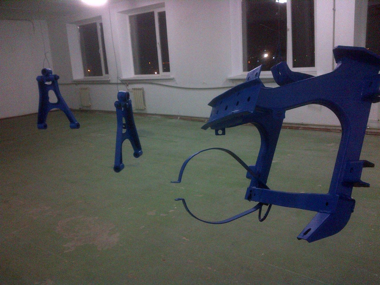

Потихоньку начинаю набирать темп по работам над Трабашей!
Выкрасил нижние рычаги передней подвески и раму передней подвески.
IMG-20140318-00649.jpg [ 785.47 КБ | Переглядів: 11147 ]

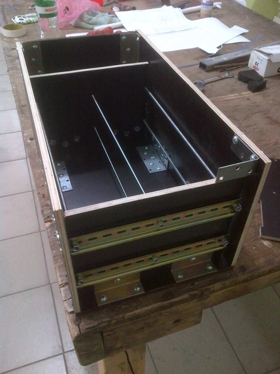

Почти закончил ящик доп. батареи.
IMG-20140318-00650.jpg [ 1007.65 КБ | Переглядів: 11147 ]

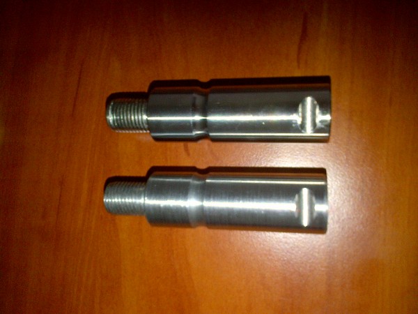

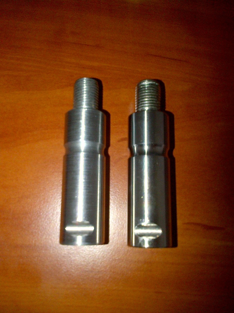

После ревизии подвески стало ясно, что менять нужно оба шкворня, и правый и левый, а т.к. в наличии был только один, то пришлось идти на поклон к токарям.
IMG-20140429-00007.jpg [ 759.16 КБ | Переглядів: 11052 ]
Точная копия из стали 45.
