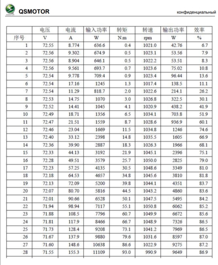

Я буду ставить мотор qs рассчитанный на 72 вольта номинал . Естественно мне сразу надо Акб понизить напряжение и только потом ставить мотор.

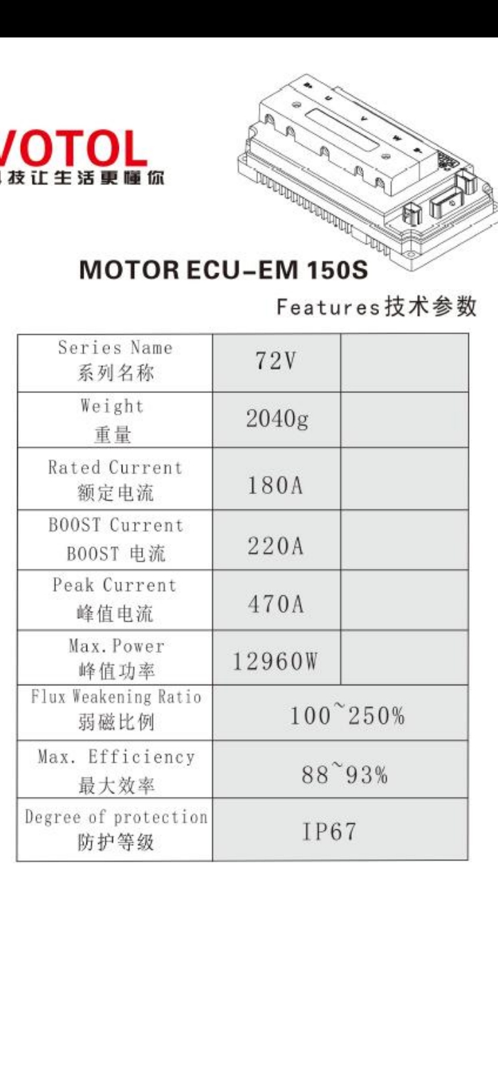

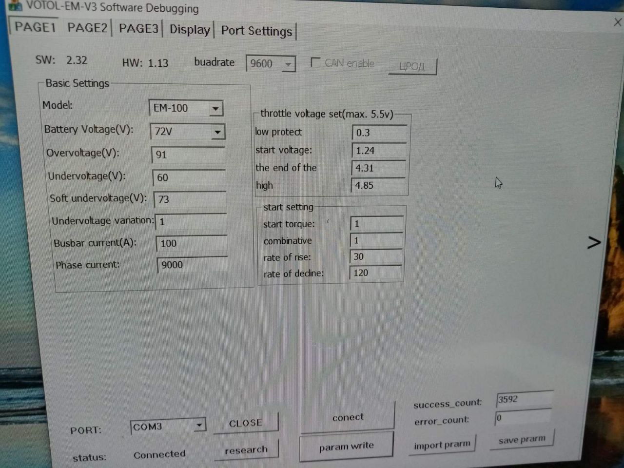

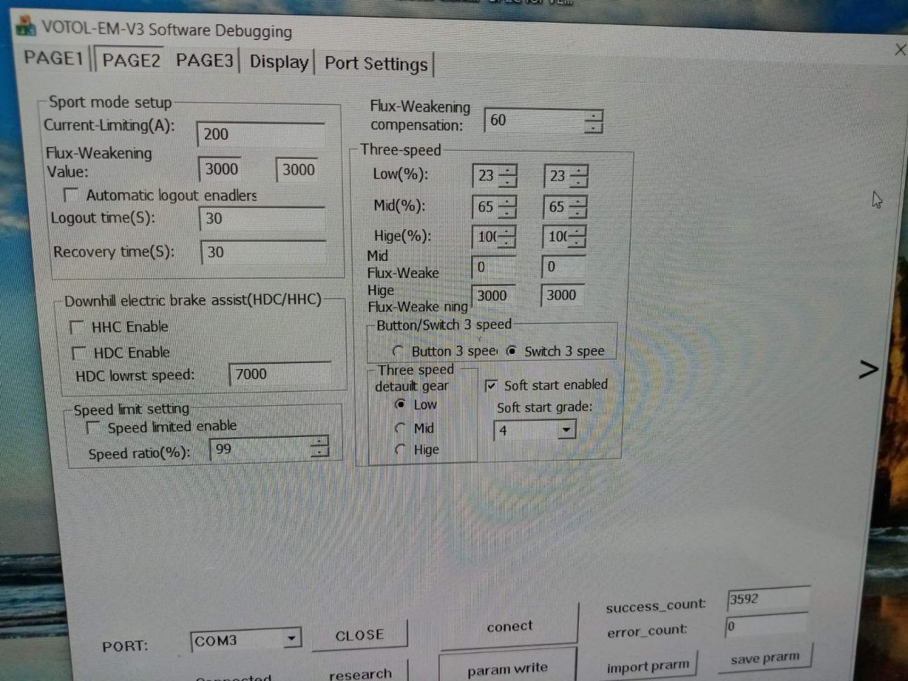

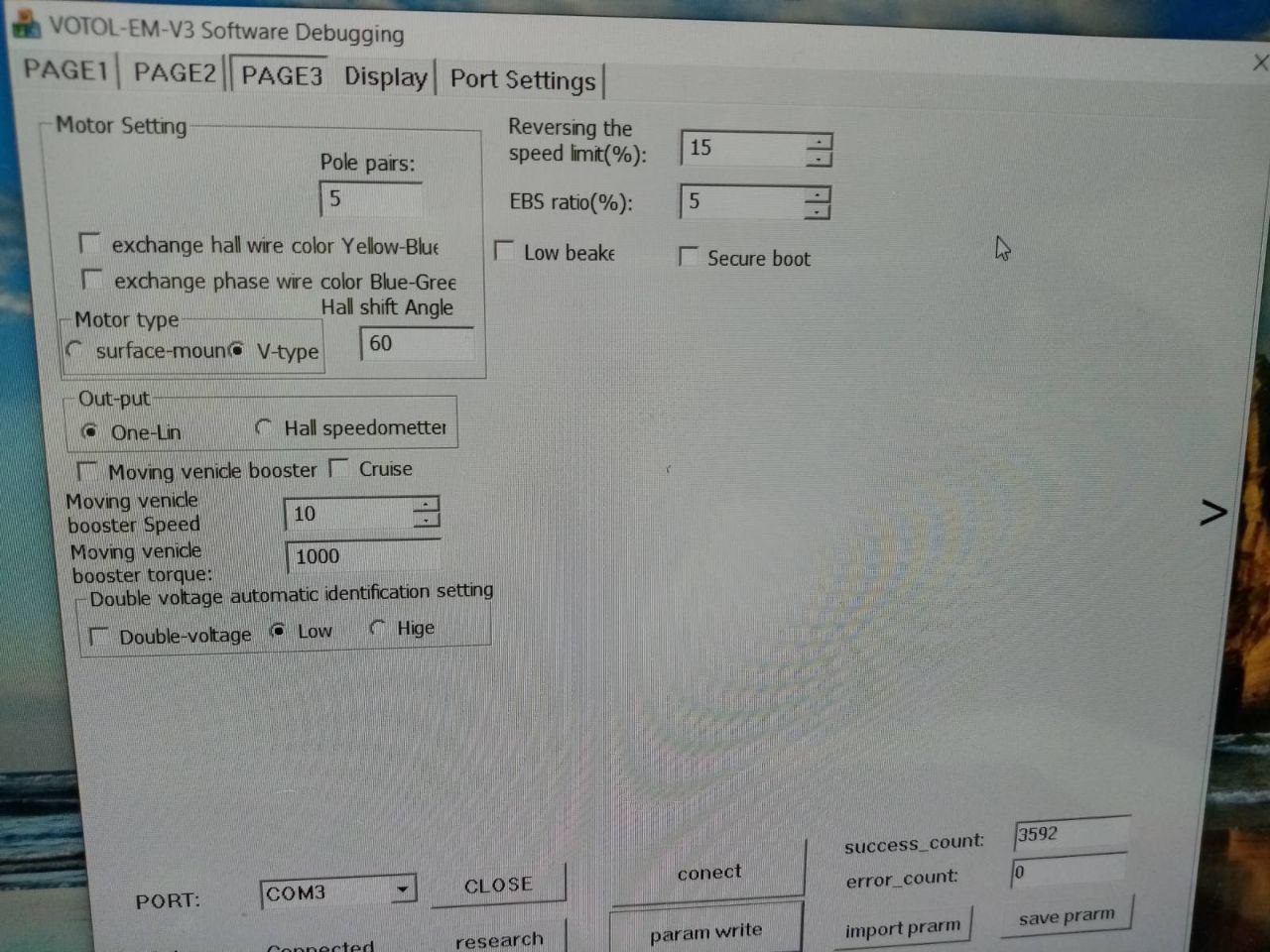

Ух ты, китайский контроллер с ослаблением поля 100-250%! {!_!} {!_!}
Можно посмотреть меню программы настройки контроллера?
Но моторчик то, как и контроллер всего на 12 кВт пиковых. Как то маловато!
А другие моторчики остались? Или проданы уже?

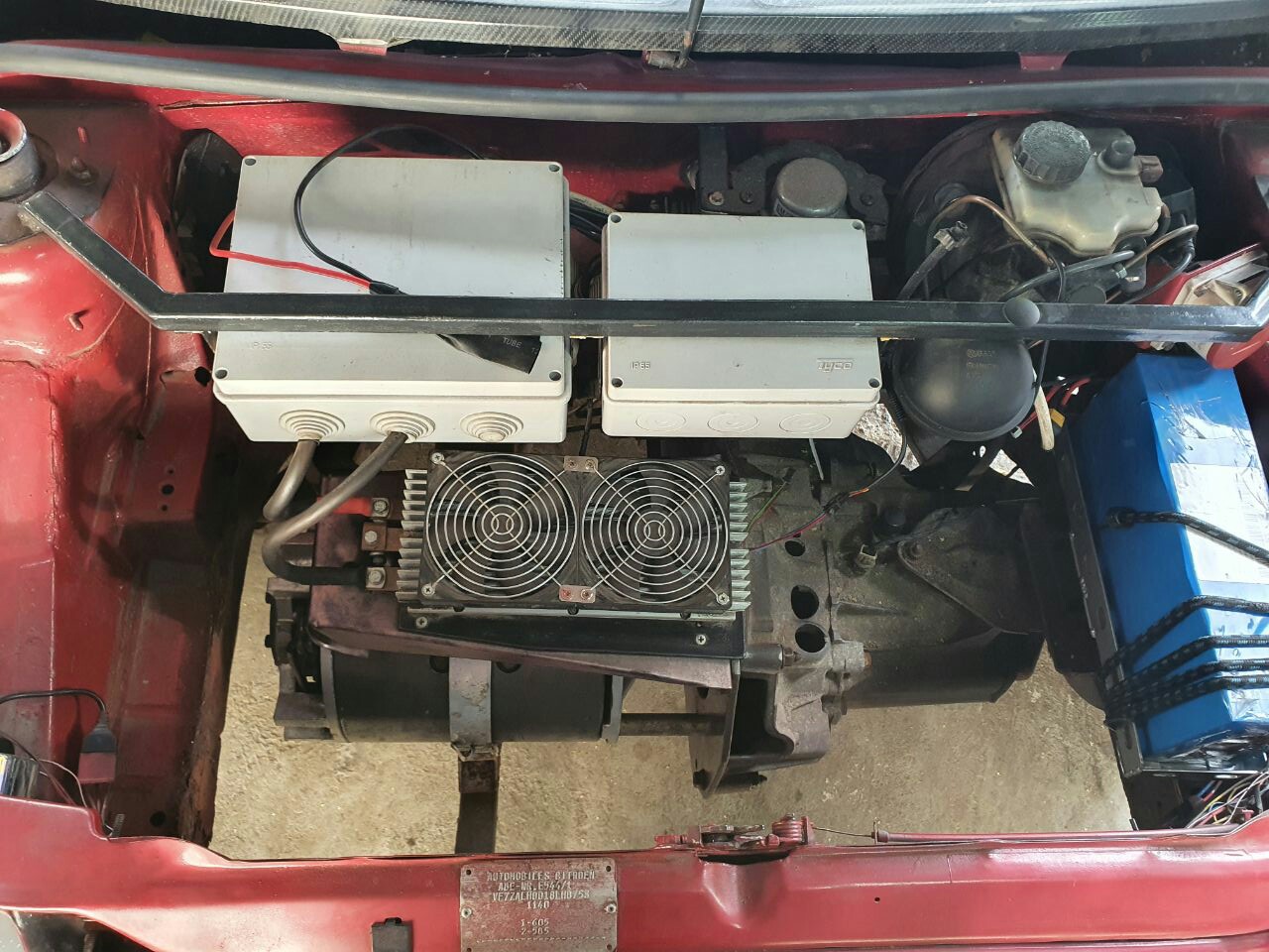

В любом случае протестируем на ходу.
Да , заказали и 4-х кВт мотор и контроллер на 96вольт (22квт)

Интерфейс настройки простой, не то, что на Севконе.
Желаю успеха, буду следить.

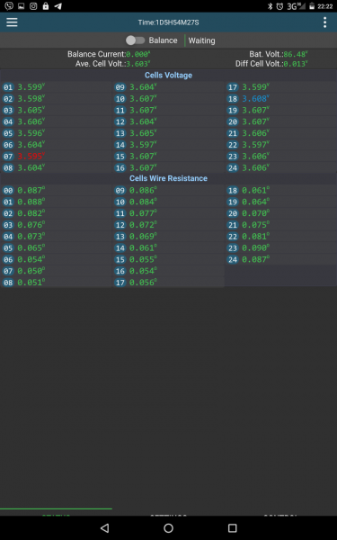

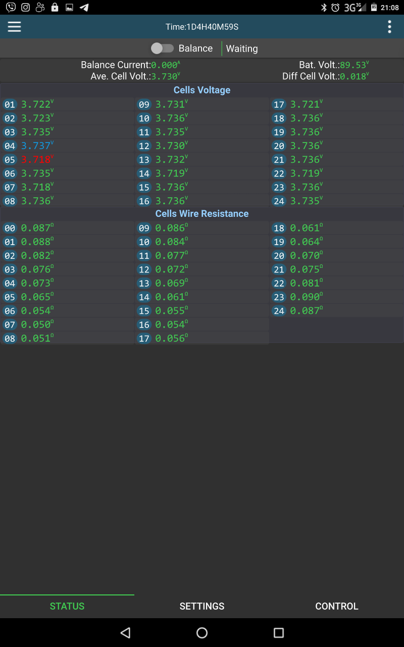

Подключил сегодня к Акб вольтметр с активным балансом на 2 ампера.
Screenshot_20200703-175749.png [ 154.72 КБ | Переглядів: 13017 ]

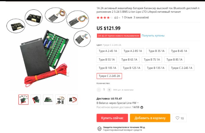

SerNeo писав(ла):
Сылку можна плиз.
 Заголовок повідомлення: Re: Citroen AX Electrique (Беларусь, от SERNEO)
#107626Повідомлення 04 лип 2020, 16:23
SerNeo писав(ла):
{!_!} классная штука, а где такое можно достать? {Inet}

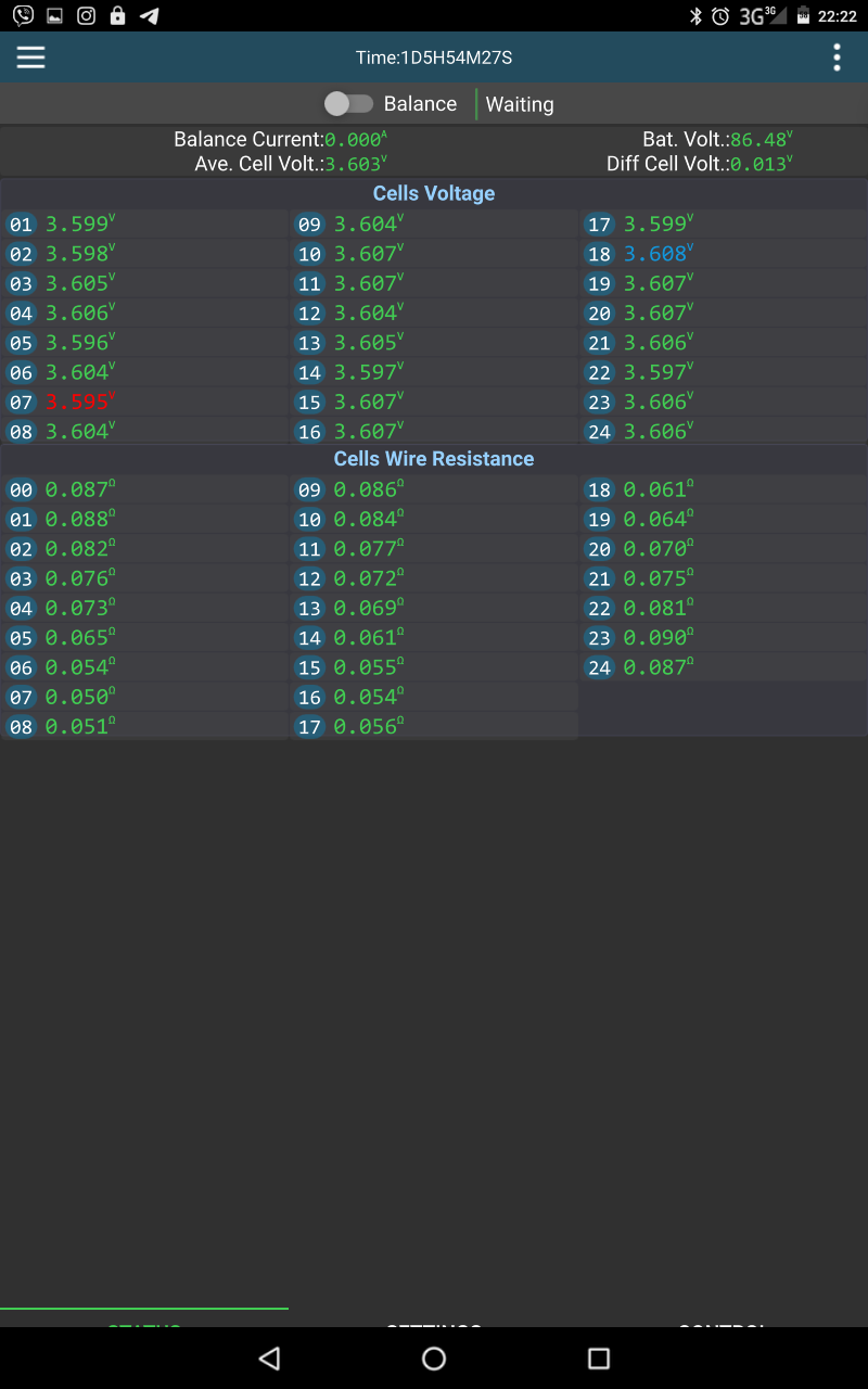

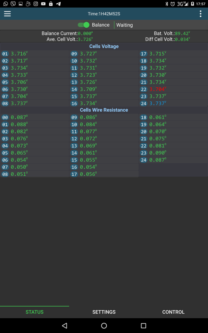

Между фото 50 км пробега
Screenshot_20200704-222204.png [ 152.77 КБ | Переглядів: 12945 ]
Screenshot_20200704-210802.png [ 154.06 КБ | Переглядів: 12945 ]

Goga65 писав(ла):
SerNeo писав(ла):
Сылку можна плиз.
https://aliexpress.ru/item/4000158116770.html
Пользуюсь меньше года , переодически надо перезагружать, балансирует хорошо.
Коментарій до файлу: Приложение работает по bluetooth , продавец при продаже даёт файл для андроид .

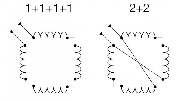

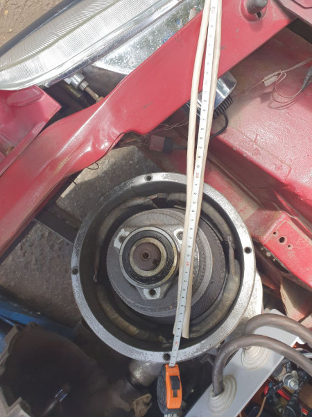

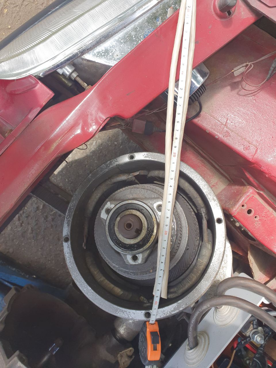

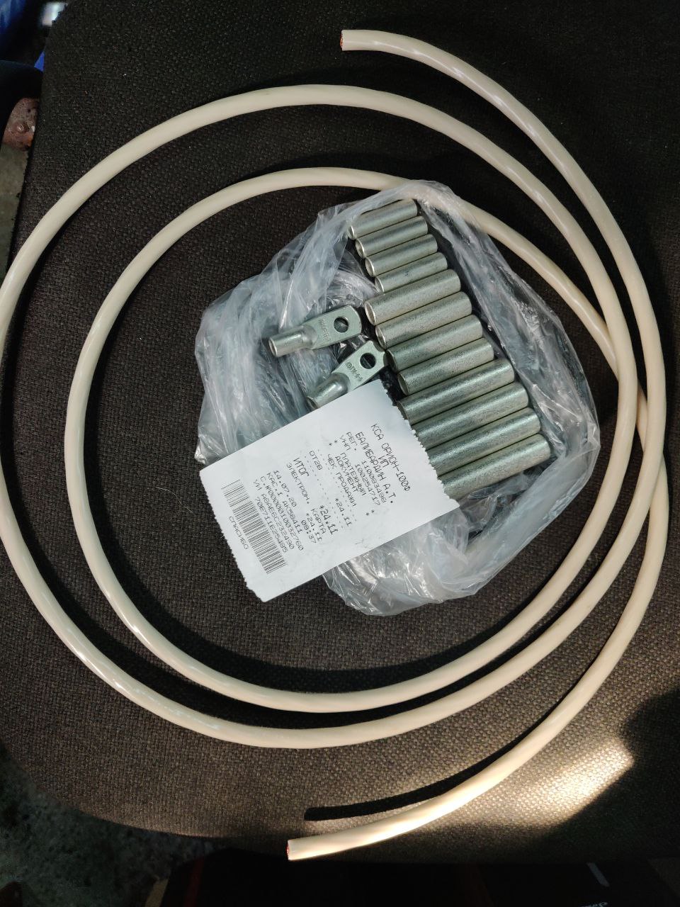

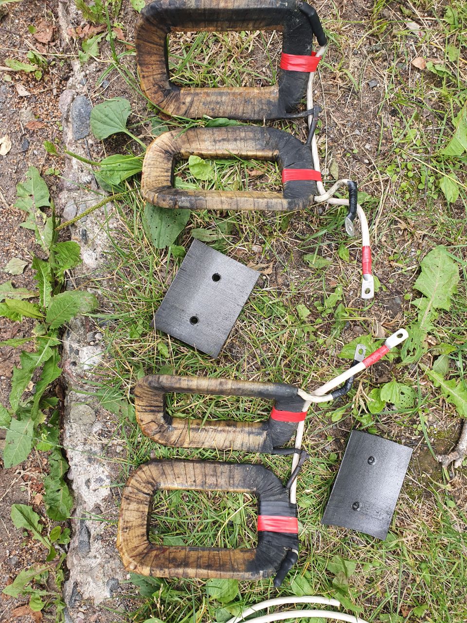

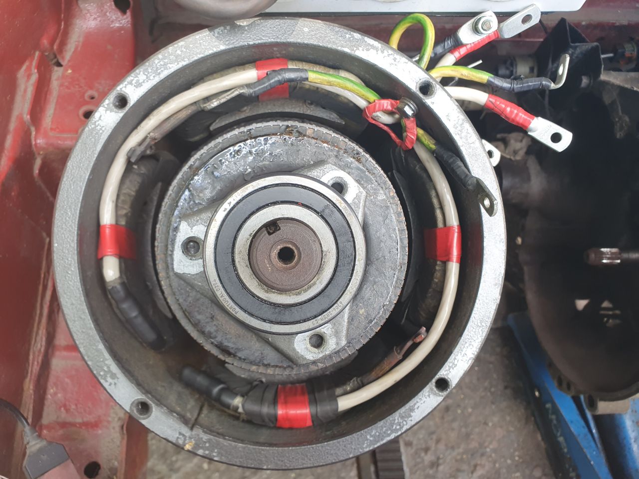

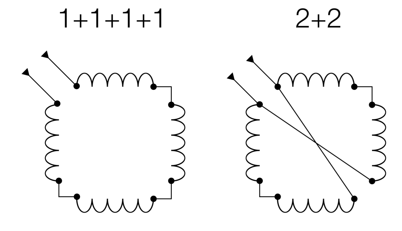

Теперь и я это сделал :
итак имеем дс3.6 и обмотки статора 1+1+1+1 и 87в на борту и очень скромную скорость {O_0}
И вот что для этого надо
Провод ПВ3 16мм2 0.8м
Соединитель 25мм2 2 шт медь луженая
Наконечник 16мм2 под М6 2 шт
Термоусадка клеевая диам.10мм 10 см
Изолента чуть-чуть из рулона
Паяльник 200 ватт Канифоль и припой

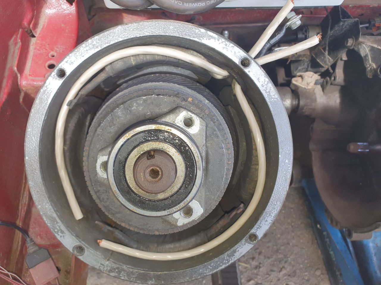

Отрезаем два провода по 390 мм опресовываем два наконечника по одному на каждом , разрезаем соединение обмоток по середине , что бы получились две по две последовательные обмотки и их концы соединяемых внахлест с нашими проводами с наконечниками ,опресовываем и запаеваем , термоусаживаем , мотаем изолентой, комутируем .
Часа 4 -ре если мотор снят или со снятием мотора в одно лицо 8 часов.
По фото видно что мотор даже не покидал моторный отсек , как и ротор не доставал из мотора и так оказывается тоже можно.
Все провода я вывел наружу , для лёгкой обратной коммутации.
Делаем 2+2 и едем уже ... быстрее {_____}
В общем скорость заметно поднялась все передачи стали "длинными" в городе я легко ехал быстрее потока на проспекте. Момент да он стал меньше на том же токе , но его всеравно хватает с запасом. При случае протестирую за городом максимальную скорость.

А как щетки поживают с открытым коллектором? Или все таки в Белоруссии так чисто, что грязь на них не попадает?
