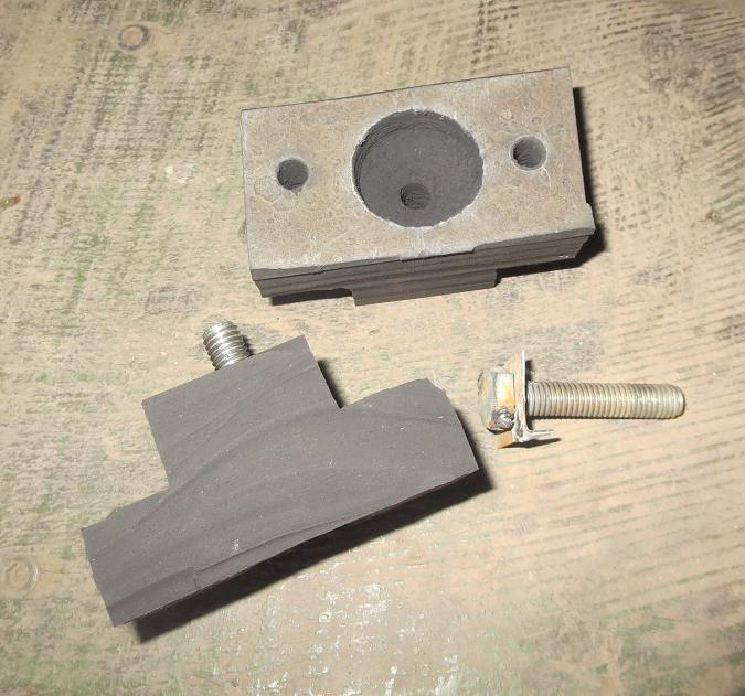

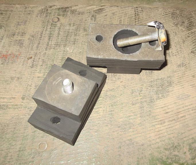

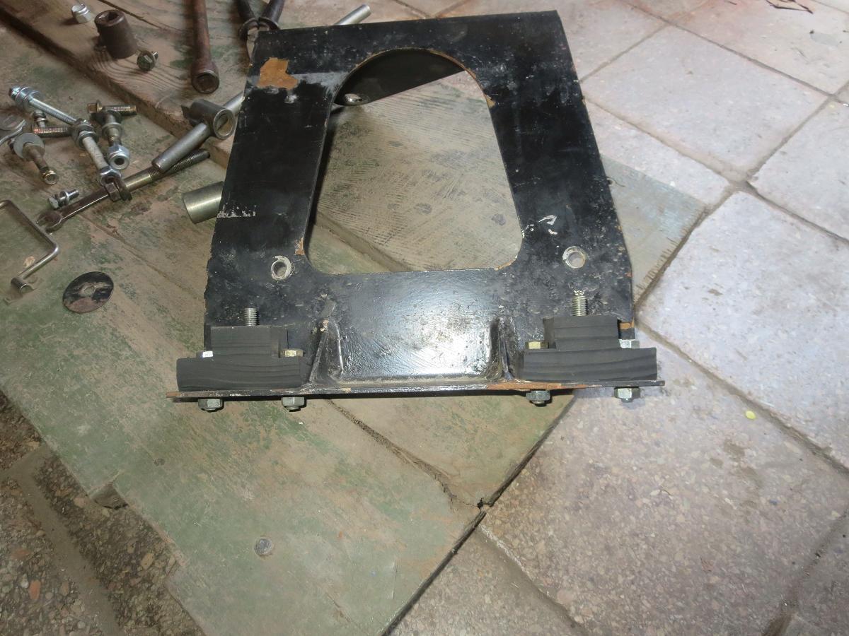

Сделал виброопоры. С месяц езжу, вроде бы претензий нет. Мож кому пригодится.
Вибро1.JPG [ 73.81 КБ | Переглядів: 12037 ]
Вибро2.JPG [ 67.16 КБ | Переглядів: 12037 ]
Вибро3.JPG [ 159.18 КБ | Переглядів: 12037 ]
