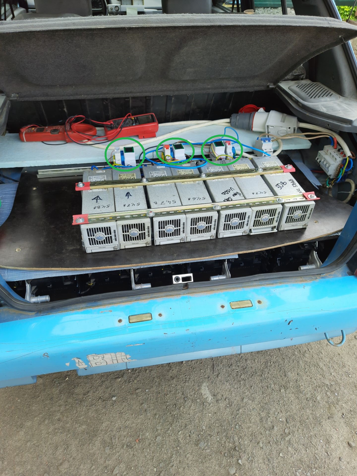

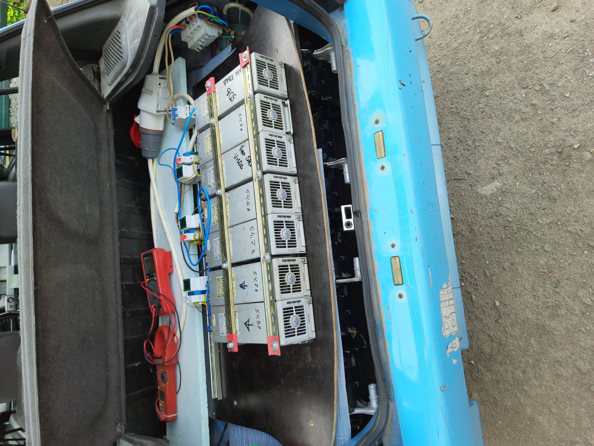

#136594Повідомлення 19 трав 2024, 20:36
После нескольких лет простоя , Славута опять выехала на дороги , только уже в Закарпатье .
В конструкции произошли некоторые изменения .
Вместо лифовских консерв установлены 7 блоков от Ионика . Суммарным напряжением 350 В . и емкостью около 40 кВтч .Контроллер остался прежним , от Диады , зарядная станция состоит из 7 Эмерсонов .

20240520_171638.jpg [ 544.54 КБ | Переглядів: 17548 ]
20240520_171433.jpg [ 504.62 КБ | Переглядів: 17548 ]
20240520_171514.jpg [ 431.97 КБ | Переглядів: 17548 ]

Вибачте , забув як вставляти фото . Хто може - розверніть .

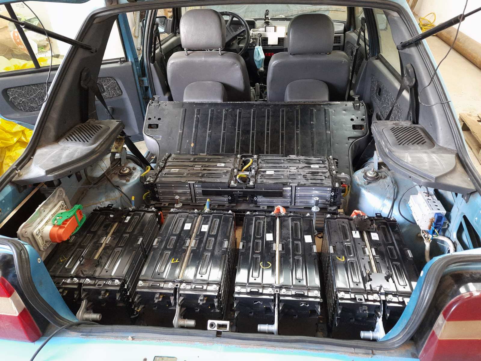

В мережі
А де ще 2 ионіка?

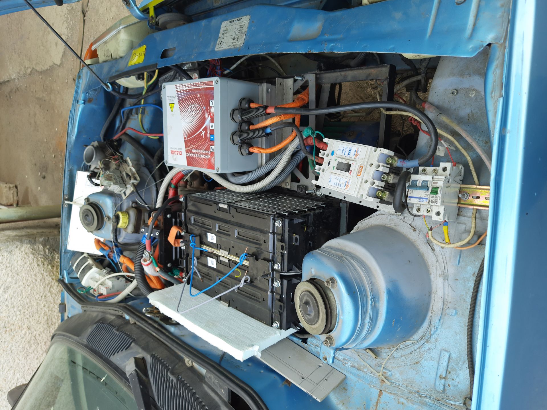

#136615Повідомлення 21 трав 2024, 05:54
IMG-6ae69c3b18d6b6d7bb35811f040a8863-V.jpg [ 244.8 КБ | Переглядів: 17515 ]

А що за "контролюючі органи" на Ємерсонах? :?
Та який запас ходу?
20240520_171638.jpg [ 903.05 КБ | Переглядів: 17506 ]
